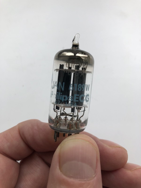

Я бы поставил вот такие
12AU7 от филипс,
ещё для ушного подойдут 6CG7/6FQ7
