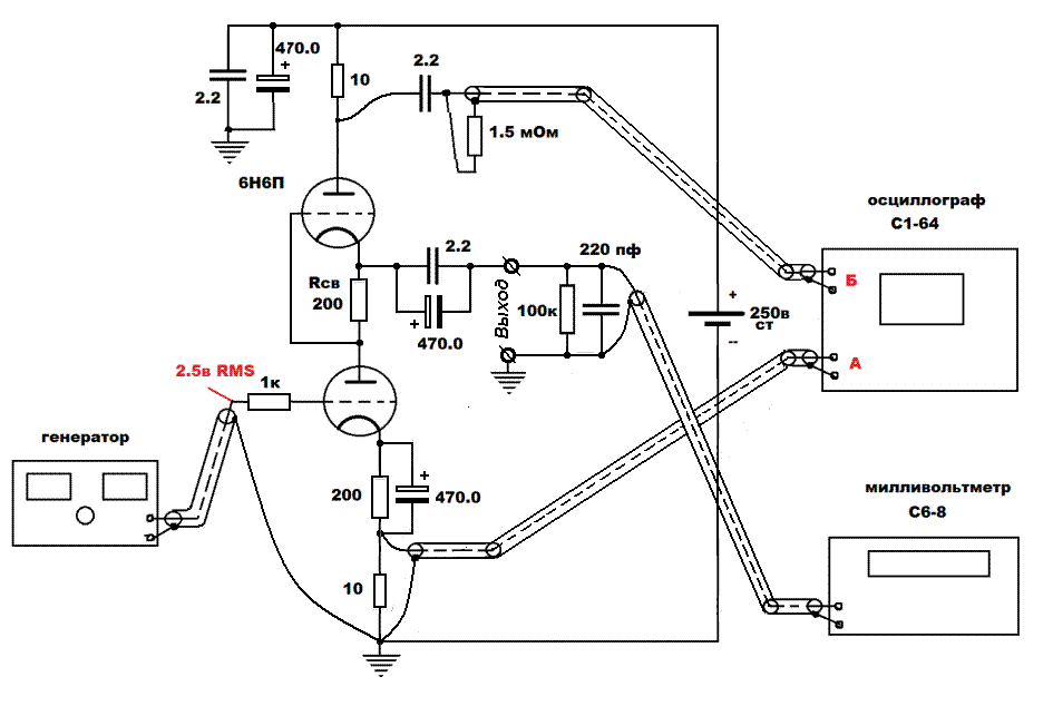

Применив логику, я решил по косвенным признакам это определить. Усилительный каскад с ОК выделяется среди остальных двух (ОС; ОА) тем, что является инвертором. Сигнал на входе отличается от выходного на 180 град. То есть, как считают некоторые коллеги, SRPP есть включённые последовательно по постоянке и параллельно по переменке относительно нагрузки два каскада ОК. Причём, работают они так, как сказано в названии (РР) -пушпулл, т.е., как двухтактный каскад. Вот и косвенные признаки. Если режим работы сабжа пушпульный, значит, токи в анодах ламп разных этажей должны быть противофазны. Это я и решил установить. Вот, схема с подключёнными приборами и источниками.
Вкратце, поясню. Для начала, рассмотрим применение сабжа в качестве драйвера к мощным лампам.
Нагрузил усил на эквивалент входной цепи оконечного каскада: 100 кОм, якобы - гридлик, и 220 пф, якобы - входная ёмкость.
Информацию о токе, протекающем через лампы, я снимал с резисторов по 10 Ом (датчики тока), включённых последовательно в цепи анодных токов разных половинок 6Н6П. Тут сразу оговорюсь. Поскольку эти резисторы включены от разных полюсов источника питания, то изначально фаза на них отличается на 180 гр (вспомним ФИ с разделённой нагрузкой), потому, что замеры велись в обеих точках относительно общего провода. Поэтому, по умолчанию, я включил инверсный режим для канала Б моего скопа.

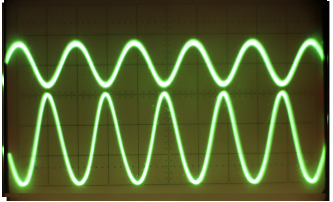

С генератора я подал 2.5 В, 1000 Гц на вход нижнего этажа, и на нагрузке получил 30 В RMS и такую картинку на экране скопа:

Нижний луч, это канал А, т.е. ток нижнего этажа. Чувствительность скопа 100 мВ/клетка.
Как можем видеть, токи в обоих этажах совершенно синфазны. В обоих размах напряжения ок. 200 мВ на резисторах в 10 Ом. То есть, ни о каком двухтактном режиме, как и о включении верхнего этажа ОК речь не идёт.

Рассмотрим работу каскада при величине нагрузки, соизмеримой с его выходным сопротивлением. Я подключаю резистор величиной 1.5 кОм параллельно нагрузке. Видим следующую картинку:
Выходное напряжение уменьшилось до 21 В RMS. Отчётливо видно, что фаза верхнего этажа, относительно фазы нижнего, отличается на 180 градусов. Налицо двухтактный режим, и теперь верхний этаж абсолютно точно классифицируется, как ОК.
Прошу обратить внимание. В верхнем этаже ток уменьшился. Вместо 200 мВ в размахе стало около 160-170 мВ. Зато в нижнем этаже стало целых 300 мВ. О чём это говорит? Для такой нагрузки Rcв малО. Упоминалось на форуме, что резисторы в катодах этажей должны быть одинаковыми. Как видим, это не всегда правильно. Рекомендуется производить оптимизацию, подбирая номинал Rcв для выравнивания тОков плеч.
