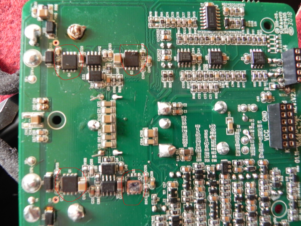

Попался в ремонт автоусилитель "Д" класса. https://www.dns-shop.ru/product/f96b3933b5503330/avtosabvufer-aktivnyj-pioneer-ts-wx300a/driver/
После вскрытия оказался один транзистор с лопнувшим корпусом.
Их 4 шт. Обвел их на фото. До проверки, верхняя крышка еле держалась.
Маркировка на них:
6522
GA731
Нужно найти их в продаже и даташит.
До них все работает. Это выходной мост.

ссылка на сообщение  Отправлено: 26.02.20 22:28. Заголовок: Ну и что, у Вас там ..
Ну и что, у Вас там интернета нет?
Загугливайте яндексу "6522" и проверяйте по ссылкам на мосфетные транзисторы типоразмер и расположение выводов. Если совпадёт - значит, они и есть.
Ну, и напряжение питания ещё хорошо бы проверить...

ссылка на сообщение  Отправлено: 26.02.20 22:55. Заголовок: Нашли на другом фору..
Нашли на другом форуме. Сам бы не догадался.
http://www.aosmd.com/pdfs/datasheet/AON6522.pdf

ссылка на сообщение  Отправлено: 31.03.20 18:29. Заголовок: Заказ транзисторов п..
Заказ транзисторов пришел. Заменил все 4 шт. в усилителе. Все прекрасно работает!
Виновны в КЗ были емкости 142 и 143 по схеме.
Схему нашел. https://drive.google.com/file/d/1pfTQzAv8rlGAvauoAzSiIx9eFEOSMvyY/view?usp=sharing
