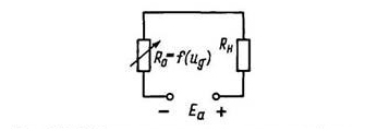

Представление о лампе как генераторе переменной ЭДС ввели независимо друг от друга М. А. Бонч-Бруевич и Г. Г. Баркгаузен.
Теория электронно-ламповых схем и многих радиотехнических устройств в значительной степени развивалась на этих представлениях.
Противники теории Бонч-Бруевича — Баркгаузена рассматривали лампу как переменный резистор и предлагали иную эквивалентную схему:
Эта схема также физически правильна и пригодна не только для переменной, но и для постоянной составляющей анодного тока.
Ищу тексты, книги, графики и пр. этих противников. Все, что возможно.

Продолжаете увлекаться примитивизмом?
Вот настоящие экв.схемы от А.М.Бонч-Бруевича.
Сколько раз повторять, - знаю! И что, постоянно надо напоминать?
П.С. А давайте, ради интереса подсчитаем, для постоянного тока, параллельная или последовательная эквив. схемы по напряжениям и току?
Заменим лампу резистором (Ro). Да, переменки нет, есть постоянка. Меняется что либо? Нет! (проверил на макете не один раз)
Пишу еще раз. Не собираюсь что-то оспаривать! Хочу найти хоть что-то из того времени.

ссылка на сообщение  Отправлено: 30.04.20 13:06. Заголовок: Анатолий, а скажи, т..
Анатолий, а скажи, ты признаёшь существующие методы ИЗМЕРЕНИЯ выходного сопротивления усилителя? Метод "холостой ход - нагрузка", метод двух нагрузок?
Если - да, то я бы мог рассказать тебе, как я уже очень давно, измерил Ri триода, которое было практически равно "паспортному".

Пермяк пишет:
очень давно, измерил Ri триода, которое было практически равно 2?паспортному
Это интересно. Позвольте добавить.
Измерить Ri нельзя, можно вычислить разницу изменений между двух полученных значениях.
Пост N: 6751
Зарегистрирован: 15.01.10
ссылка на сообщение  Отправлено: 02.05.20 00:12. Заголовок: А измерить сопротивл..
А измерить сопротивление любого резистора тоже нельзя!
Надо пропустить через него ток, измерить напряжение на резисторе, и поделить напряжение на ток!
