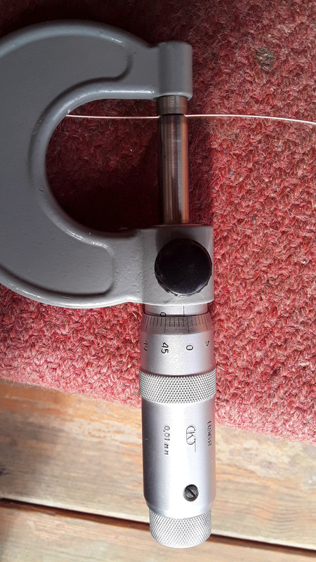

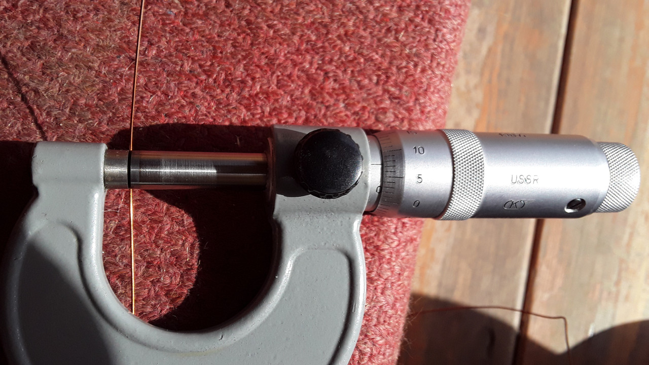

ссылка на сообщение  Отправлено: 19.06.20 04:11. Заголовок: У Вас микрометр како..
У Вас микрометр какой-то неправильный...

ссылка на сообщение  Отправлено: 20.06.20 04:56. Заголовок: Витро пишет: У Вас ..
Витро пишет:
Тут скорее возникает вопрос: каким образом провод доводился для измерения по меди. Слишком резкий переход по цвету при обжиге лака... Ну, и я, как старый метролог, скромно попросил бы экспресс-анализ :) микрометра. Зажмите кусочек газетной бумаги до 3х щелчков и вытяните её (это при блестящих поверхностях губок). Далее сделайте зажим до 3х щелчков и покажите нам положение рисок :).
Пост N: 1255
Зарегистрирован: 19.07.11
ссылка на сообщение  Отправлено: 20.06.20 12:56. Заголовок: Господа, Вы хотите м..
Господа, Вы хотите меня поймать на измерениях микрометром? Не прокатит!!!
Вы лучше ответьте: сколько провода Вы видели и мерили живьём, т.е. своими руками?
И если вообще измеряли, то сколько раз Ваши измерения совпадали с табличными?
