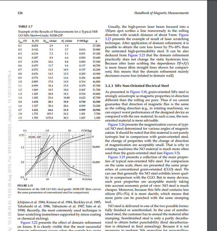

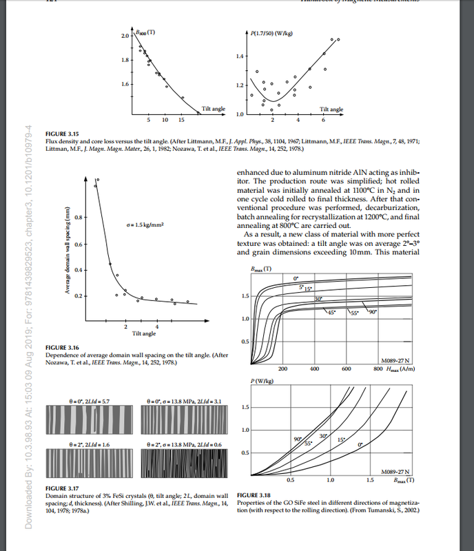

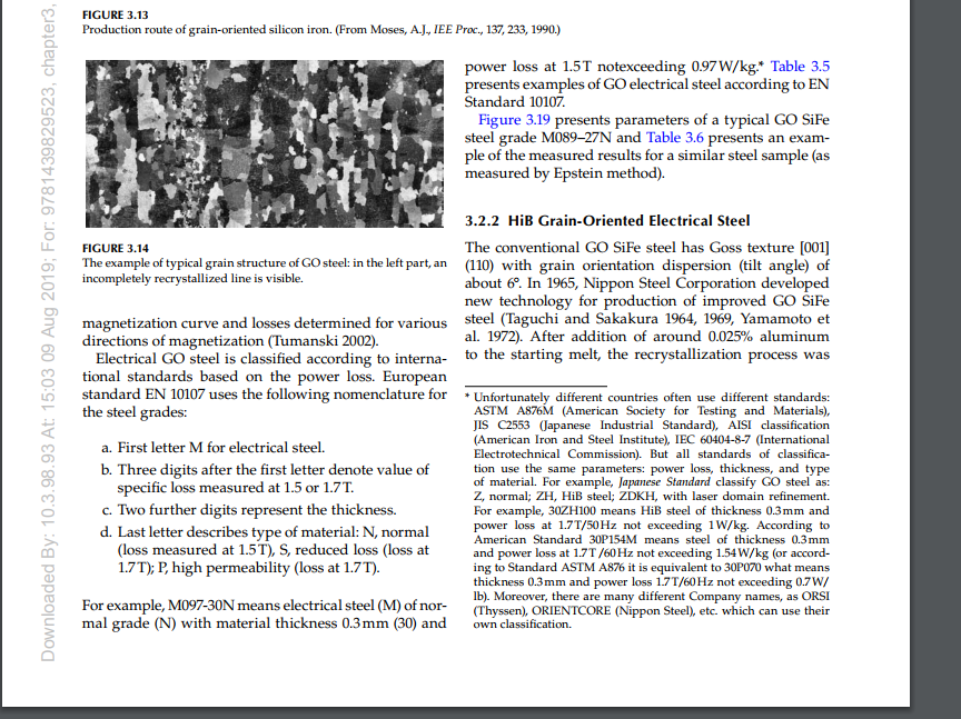

ссылка на сообщение  Отправлено: 09.08.19 23:10. Заголовок: eth1 пишет: Прямой ..
eth1 пишет:
Прямой вопрос? М4 и Hib одно и то же или нет?
Нет, это другое

ссылка на сообщение  Отправлено: 09.08.19 23:26. Заголовок: eth1 пишет: да я у..
eth1 пишет:
да я уже понял только не понятно почему в других местах пишут М4 Hib
Потому что это пишут не понимающие в теме.
Хай Би так же обозначается как М0H и далее толщина ленты. например М0H( 0.23mm) , HiB (0.3mm)....
Карта пишет:
М4 бывает простое и Хиб
Василий, не уподобляйтесь...
