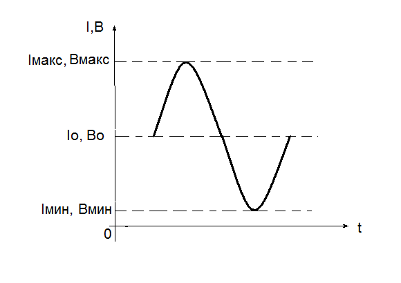

ссылка на сообщение  Отправлено: 23.10.19 03:44. Заголовок: Так... Александр Рез..
Buran81@inbox.ru пишет:
Трансформатор при появлении переменного тока перемагничивается. Правильно?
Давайте уточним. Я под термином перемагничивание привык понимать, что происходит переполюсовка, т.е. поток меняет своё направление, полюса намагничивания меняются местами.
А значит в какой-то момент времени магнитопровод находится в ненамагниченном состояний, т.е нулевом.
Почти правильно, но не обязательно поток должен падать "до нуля", даже желательно, чтобы поток (индукция) падала до некоторой небольшой величины Bмин (линейность будет повыше).
Тот факт, что ток (и индукция) не падают до нуля при работе SE-каскада, подтверждается типовыми расчётными режимами каскада, Например, вот таким:
Видим, что ток Iмин больше нуля..
