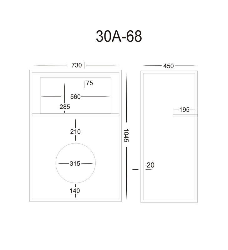

У человека в огороде случайно нашёлся корпус акустики 30А-68. Головки стояли 2А-9 и 1А-17. 2А-9 крепилась изнутри скобами.
Снял размеры, попытался сделать какое-то подобие чертежа. Может кому пригодится.
Чертёж неполный, потому что не нашёл размеров рупора головки 1А-17, которая расположена в фазоинверторе.

Ценная информация, так как корпус рассчитан правильно, геометрия и объем, не то что нынешние.
Только не вздумайте выбросить корпус!
