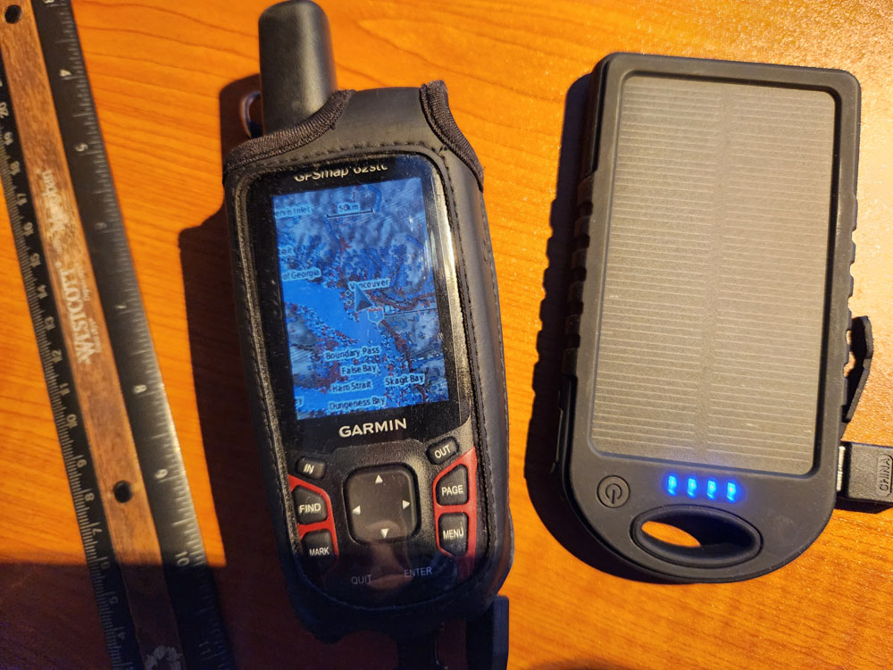

Покопался в закромах, нашёл походный гармин а в нём ещё два аккума.. тоже дохлые. Не доставал его на свет божий лет 7.. но повер-банк ещё жив, вроде зарядИлся и даёт угля
По тем временам это был чудо девайс, а счас как чемодан без ручки, пользы мало а выкинуть жалко.. денех за него полтышщи было плОчено, а счас в моём S22 сенсоры какие угодно, и ЖПС и Глонасс, и ещё какие-то.. экран у этого гармина суперский, и в темноте и на ярком солнце..
Всё - тлен.. Суета и тлен. Вечен только вакуум
