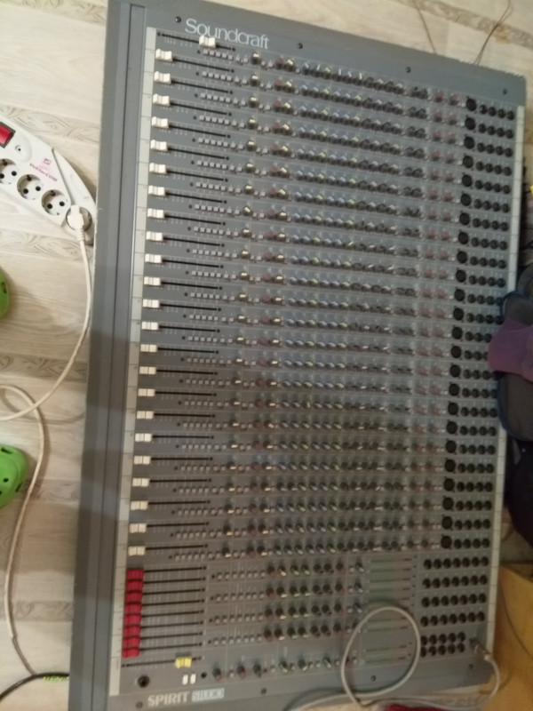

Достался мне тут по случаю студийный 24 канальный аналоговый пульт.. (фото).
Подскажите, смогу ли я им усилить сигнал МС головы (микрофонным входом) до уровня входа ММ ФК ??? И есть ли там внутри пермаллоевые трансы ?

topojijio, а разобрать и посмотреть - не вариант?

topojijio, там 99% опера на входе. Трансы - в старых дискретных пультах 80-ых годов. Вот в Тесле.
Вот из Кинаповского преда УП-27

ссылка на сообщение  Отправлено: 16.01.20 22:19. Заголовок: ­Конечно ОПЕРЫ на вхо..

ЕРР 102 ТЕSLA из 70х . https://i.postimg.cc/ygyrxxZ9/20190223-201312.jpg На транзисторах. Сильно напоминает по фото, модульный пульт. Останки не доразобранные в гараже до сих пор возможно присутствуют. Интересное решение переменных резисторов на тембр. Галетник и резисторная матрица. В vermona -mixer 1642 87 года никаких трансформаторов не было по входу. Операционные усилители с фантомным питанием микрофонов.
