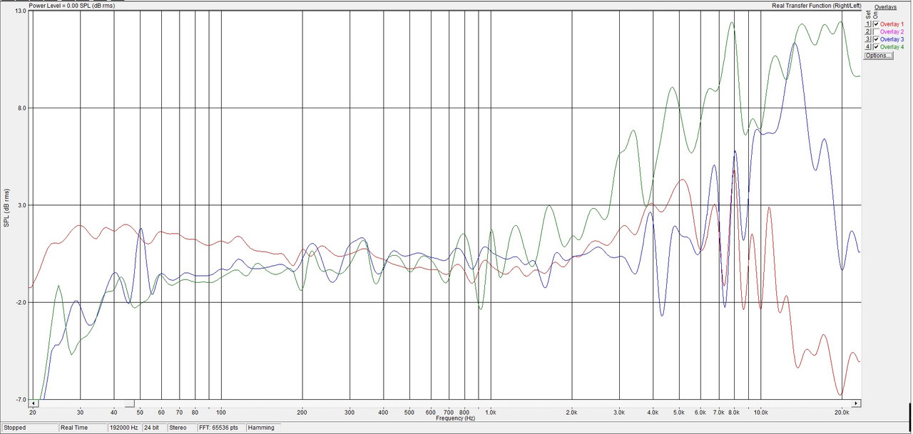

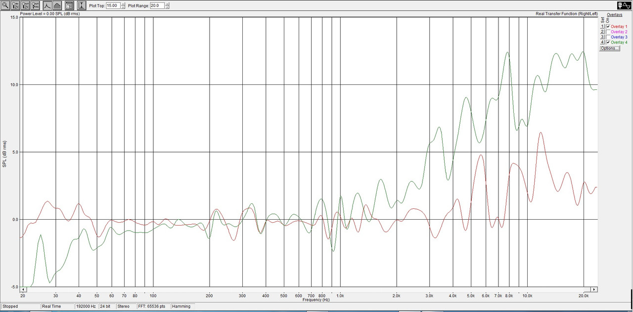

ссылка на сообщение  Отправлено: 18.11.16 20:35. Заголовок: Тестирование СМ108 с помощью РМАА
Четыре раза прогнал не изменяя никаких условий.
Повторяемость как и с М-Аудио отличная.
Смущают три вещи: 1) низкий КНИ на 1% (измеренная другим методом величина 0.05%, но это ничего страшного), 2) очень высокий коэфф интермодуляционных искажений (ИМИ), другим методом 0.15%, 3) проникновение из канала в канал 12 дБ. Как это возможно при наличии всего ОДНОГО канала? (они тупо запараллеленны внутри ЗК).
Но и то, что убило: наповал. Поддерживаемые режимы работы платы 32 Бита 192 кГц, стерео, в дуплексном режиме.
Для тех кто не в курсе - эта ЦАП-АЦП 16 Бит, с максимальной частотой дискретизации 48 кГц, стерео. А китайцы то не знают (как в рекламе: а мужики - то не знают).

Здравствуйте, Карен Альбертович, ещё раз спасибо за микрофон. А вопросы у меня следующие:
1. Как вы считаете, какой схемой лучше (правильнее) измерять АЧХ динамика, и можно ли применить такую схему с юсб микрофоном.?
Пробовал и так и так, когда был микрофон в линейный вход, АЧХ различаются, а какая правдивее - не знаю.
2. На каком расстоянии нужно ставить микрофон? И какая разница, стоит он на стойке, или держится в руке, я особого различия не заметил.
3. Вы говорите о "косяках" генераторов спектралаб, а что вы можете сказать о спектраплюс? Пишут, что это доработанная программа, может в ней уже исправлены недочёты?
Пока всё, но я ещё не отстану, вопросов много, буду пытать постепенно

ссылка на сообщение  Отправлено: 24.11.16 15:02. Заголовок: Интересно то как.
to java.
Вячеслав, обе Ваши картинки правильные и никакой разницы ЮСБ у Вас микрофон или нет, считаем изначально, что фазовые характеристики у Вашей звуковой карты хорошие. Вторая картинка для измерений, когда из правого канала (сигнал с выхода на динамик или АС) можно вычесть сигнал левого канала (с микрофона) и получить например фазовую характеристика. С ЮСБ микрофоном такого не сделаешь пожалуй ни в какой программе, хотя если умеете одну функцию из другой вычесть, то можно.
А микрофон в линейный (микрофонный) вход какой? Если другой, то и будут чем-то различаться, и по АЧХ и по фазе.
Я микрофоны калибрую на стойке, и измерять предлагаю на ней же, на Аудиопортале я приводил разницу измерений одного объекта микрофоном на стойке и этим же микрофоном в руке. Разниа есть, но не в 10 и не в 5 дБ.
Измерять Вы можете на любом расстоянии, что на метре. что на 2-х, что на 20 см, в камере, в комнате 500 м. куб, в комнате 20 м куб, для всего свои условия, поэтому конкретнее.
В спектре , спектраплюсе (минусе) никто математику не менял, меняются кнопочки, и вообще я на этом зря остановился. Всё там хорошо. Весь мир пользуется (и ещё более кривыми штучками тоже), всем ровно, а этому гаду видите ли не ровно. Да всё ровно. Попросил написать (сгенерировать) файл. Никто ни откликнулся, зато советами закидали.
Неужели вы думаете, что я за 20 лет пользуюсь одной программой, потому, что других не видел?. А вы начав вчера всё знаете. Тогда мы постояльцы разных психушек. Господа прикрутите фитиль мании величия, не хамите друг другу.

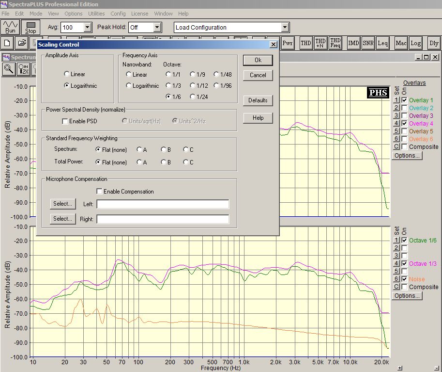

ссылка на сообщение  Отправлено: 11.12.16 17:06. Заголовок: Про калибровку в Спектре.
Каждому - такой генератор, какой нравится. И закроем тему с генератором.
Вообще вопрос шире, не только про спектру, но большинство картинок в ней.
Очень удивляет, когда присылаются графики с АЧХ, КНИ и другими параметрами и уровень SPL ниже нуля.
Люди если вы учились хотя бы в школе, должны помнить, кто такой логарифм. Уровень звукового давления соответствующий 0 дБ=20 мкПа (микропаскалей). Для справки уровень шума+уровень шумов аппаратуры в камере 0 класса во ВНИИРПа был не меньше 14 дБА. В комнате уровень шума, если всех убить и дорогу взорвать в 2-х км до и после, будет не менее 30 дБ. Как вы получаете -50 и даже -100 дБ для меня загадка.
Неужели невозможно сделать калибровку, хотя бы с точностью +\- 10 дБ. На третьей странице этой темы я выложил ссылку для архива с документацией и справочной литературой. Там всё ясно написано, как провести калибровку. Удачи.

Калибровку Спектры провёл, теперь на экране кроме ачх есть цифры пикового звукового давления в дБ , диапазон уровней от 0 дБ до +130 дБ, удобно, видны шумы помещения, речь музыка. Шикарно. А главное- можно получать реальные цифры чувствительности измеряемых динамиков и колонок. Для интереса первым делом гляну свои Таннои.

ссылка на сообщение  Отправлено: 28.07.20 15:06. Заголовок: Добрый день Вопрос к..
Добрый день
Вопрос к Карену Арзуманову.
Эти две картинки снял программой ARTA
Расскажите, пожалуйста, каким образом они получены, что означают и какие замечания можно сделать этой акустике.
Спасибо

ссылка на сообщение  Отправлено: 17.02.22 12:37. Заголовок: Установки при измере..
Установки при измерении розовым шумом в октавных полосах.
Перед измерением нажимаем F5 и выпавшем окне Scaling Control, в поле Frequency Axis выбираем 1/9, 1/6 или даже 1/3. Теперь при подаче на вход сигнала «розовый шум» отображаться он будет «горизонтально» и чем шире будет выбрано окно, тем более будут сглажены горбы и провалы.
Почему оцениваем в октавных полосах? Ну, во-первых, в книжках пишут, что ухо не слышит провалы с шириной меньше 1/9 октавы, а во-вторых, измеряем мы в комнатах, где полно отражений, например, от стены позади микрофона, и неравномерности на СЧ и ВЧ образуются сложением и вычитанием фаз прямого и отражённого сигнала. Ну, и в-третьих, микрофон является относительно точечным приёмником звука, а ушей у нас, как правило, по два и они разнесены в пространстве примерно на 20 см - и так как сместив при измерении микрофон в сторону на 20 см, видно что провалы и горбы на СЧ и ВЧ меняются, то логично было бы их усреднить.
Попробовал посмотреть АЧХ у себя в комнате (микрофон не калиброван, находится на месте прослушки, работают обе колонки). Зелёная кривая – измерение в 1/6 октавных полосах, розовая – в 1/3. Нижний оранжевый график – это собственные шумы комнаты и микрофонного усилителя (для сравнения) Горбы на нём в участке 20…100 Гц – это за окном разная техника дороги чистит и снег вывозит.
Чтобы обратно вернуть "обычные измерения", в поле Frequency Axis выбираем Logarithmic.

ссылка на сообщение  Отправлено: 12.03.23 17:38. Заголовок: "Измерительный БерриХер"
Всем радиогубителям, пользующимся "измерительными" микрфонами фирм Берринхер, ДБл, простите ДБХ, и прочими.
Сегодня откалибровал три "измерительных" микрофона.
Условия калибровки.
Калибровочный Брюль 1/2". Звуковая карта 24/192. Источник шума с звуковым давлением выше уровня шумов комнаты на 20 дБ. Вроде и всё.
Ниже на картинке АЧХ этих трёх микрофонов.
Красный цвет - это БеринХер с бывшей работы, валялся пока я не созрел поменять там капсюль на отобранный (из ведра).
Синий цвет - это DBX M2 тоже с бывшей работы.
Зелёный - это Berringer Superlx 999.
Так что, пользуясь такими "измерительными" микрофонами, Вы делаете ровную АЧХ с задиром (или завалом) на ВЧ в 10-20 (это рекорд) дБ. Если пользуетесь такими измерениями, учтите, что вы имеете достоверные измерения в диапазоне 60-1000 Гц. Дальше - чистая лотерея. Ну а если вы калибруете неизвестный микрофон по "Измерительному" Берри-в-Херу, то имеете ещё и дополнительные прелести.
Удачи всем, и помните, Вас всегда стараются нае...мануть.
Вообще то эти микрофоны предназначены для настройки залов по уровню и приблизительно по частотному балансу, по фазе, но никак не для акустических измерений.
Для сравнения на одном бланке Беринжер и Байердинамик ММ1 за №5541.
В микрофоне байердинамик указано, что это микрофон для настройки залов. При этом там предварительно отбирают капсюли и сделана (на платке предусилителя) коррекция обратная среднестатистической АЧХ капсюлей.
Вера в счастливый случай, это как вера выиграть у государства в лотерею. У меня было за всю историю микрофоностроения 2 капсюля из 500 сделанных микрофонов. Капсюлей примерно в 2.5 раза больше.
Да, цена Байера ММ1 от 26 до 40 т.р., в зависимости от жадности продавца. Самая низкая цена у тех, кто торговал ими последний раз ещё пару-тройку лет назад. Они конечно могут позволить припаять антигорб-фильтр из двух кондёров и двух резисторов за такие деньги, ну и отобрать "дорогущие" по 1-2 $ капсюли.
