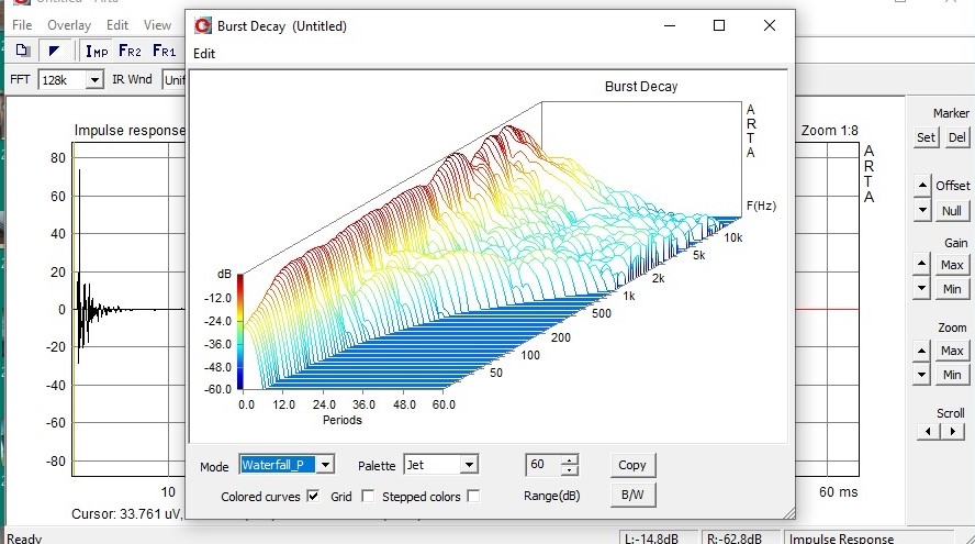

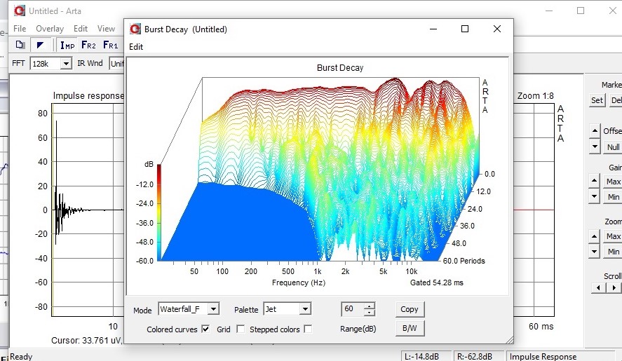

ссылка на сообщение  Отправлено: 28.07.20 15:06. Заголовок: Добрый день Вопрос к..
Добрый день
Вопрос к Карену Арзуманову.
Эти две картинки снял программой ARTA
Расскажите, пожалуйста, каким образом они получены, что означают и какие замечания можно сделать этой акустике.
Спасибо

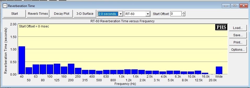

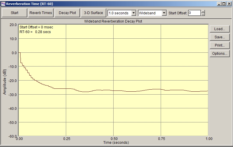

Действительно, в Spectra PLUS есть такая функция, а я пытался поставить REW (моя десятка почему-то не позволяет)
Запустил, в суть пока не вдавался, она ничего не спросила и посчитала
Снял микрофоном вперёд и назад в точке прослушивания
Это если микрофон смотрит в стену назад (вперёд 0.17 сек)
Теперь нужно ждать следующего ремонта, когда комната будет пустой, чтоб сравнить

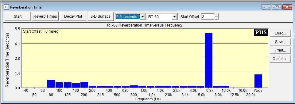

ссылка на сообщение  Отправлено: 17.11.21 19:45. Заголовок: Скорее всего, в окош..
Скорее всего, в окошке, где у Вас выбрана частота 400, нужно выбрать "Wideband". Тогда программа будет отражать отклик всех частот, а не частоты 400 Гц. У меня утром там стояло значение 31 Гц, потому и выдавало всякие дикие цифры. Сейчас выбрал "Wideband" и из десяти замеров 7 раз получилось 0,28 сек, 2 раза 0,31 сек и 1 раз выдало 0 сек (чего-то у неё там не срослось с вычислениями).
Ну и, похоже, что перебирая роликом мышки в этом окне значения частот, мы можем оценивать какие конкретно частоты выделяются из общего ряда и которые следует давить.

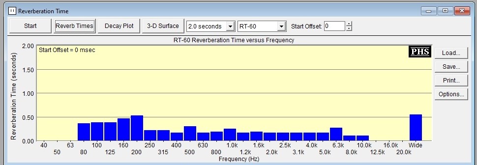

ссылка на сообщение  Отправлено: 17.11.21 19:55. Заголовок: Потихоньку изучаю Ес..
Потихоньку изучаю
Если нажать кнопку Reverb Times
У меня в комнате два стояка на 41 Гц и 46 Гц, может это оно?
Подвигаю колонки по комнате. Интересно. Есть развлечение на пару дней

Понять пока очень трудно, измерения получаются какие угодно, в зависимости от места возбуждения и измерения
Но если сравнивать...
Это колонка Сансуй (четырёхполоска), примерно на том же месте, что и колонка 4а32 (поставил сверху)
Микрофон в точке прослушивания не перемещал
О чём это говорит? (в сравнении с
http://hiend.borda.ru/?1-34-1637237938673-00000000-000-180-0#156)

Это мельхиоровая вилка подвешенная на резинке перед микрофоном
Сансуй её возбуждает
Андрей, ещё раз спасибо за помощь!
