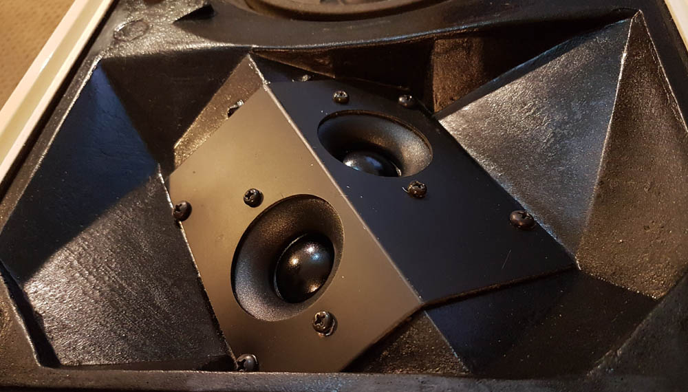

По моему опыту я бы не стал врезать пищи в панель, а сделал бы просто сверху на кронштейне.
Выглядят почти в точности как мои Peerless BC25SC06-04 в запасных колонках, звучат исключительнейше оFFуенно. В данный момент как раз на коих слушаю ABC Jazz.
PS чтобы не быть голословным, фото моих переделанных стеклопластиковых Advent/2, однако у постера что-то типа фаски, а на твиттерах Peerless сформирован рупор:

У меня другие пищалки, классические, всякие линзы и рупора на них не приемлю:
Вот такая 3-х полоска получилась:
Как-то так, слушаю, нравится...
