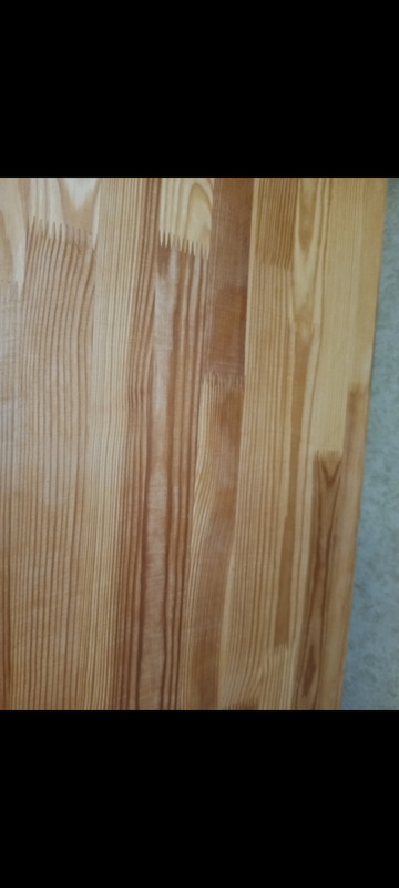

ссылка на сообщение  Отправлено: 08.07.23 00:21. Заголовок: Всем привет! Сделал..
Всем привет!
Сделал себе большой ЗЯ, фасад из соснового щита (фото).
Покрыл самодельным масловоском (воском смешанным с прокаленным льняным маслом)... Но смотрится все равно как для дачи сделано...
Дайте пожалуйста совет, как улучшить внешний вид моего ЗЯ... Может быть покрыть его морилкой, а потом еще раз масло воском покрыть??? Или как?
Пост N: 1754
Зарегистрирован: 25.08.20
Откуда: Искитим, НСО
ссылка на сообщение  Отправлено: 08.07.23 08:29. Заголовок: Так а разве после ма..
Так а разве после масло-воска морилка ляжет? Вы же дерево уже маслом пропитали и воском покрыли...
Ну и, наверное, пока структура щита будет видна, то неважно чем его пропитывать или покрывать, клеёный щит - он и в Африке клеёный щит.
P.S. Может, тканью обтянуть?

ссылка на сообщение  Отправлено: 08.07.23 09:54. Заголовок: Да, по пропитке масл..
Да, по пропитке масловоском ничего уже не ляжет.. если только шкурить долго и беспощадно, скажем, на полмиллиметра.
Чтобы не выглядело "дёшево как на дачу", я бы не стал делать ничего светлого т.к. слишком видна текстура которая у щита хреновастенькая, а заморил бы почти под черноту, чтоб текстура едва просвечивала. Типа:
https://woodfinishingadvice.com/how-to-stain-wood-darker/

Спасибо за советы вам...
А может можно мне в новый масловоск что то чёрное добавить, и опять покрыть чтобы было чёрным.. Я слышал канифоль добавляют.. Может ещё что то есть подобное...??? Шеллак, не?)

ссылка на сообщение  Отправлено: 08.07.23 18:00. Заголовок: topojijio пишет: Ш..
topojijio пишет:
Шеллак, не?
Позняк метаться. Если очень хочется что-то изменить-покрыть тонкой фанерой на саморезы. Сверху ешё слой той же фанеры на клей. А дальше хоть под покраску, хоть под шпон. Саморезов побольше, что бы не пучило от перепадов влажности.
