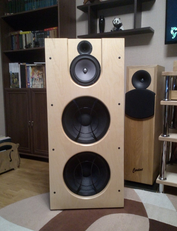

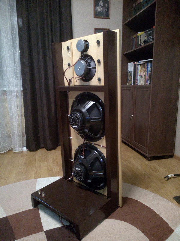

ссылка на сообщение  Отправлено: 06.05.19 05:34. Заголовок: Мои новые колонки

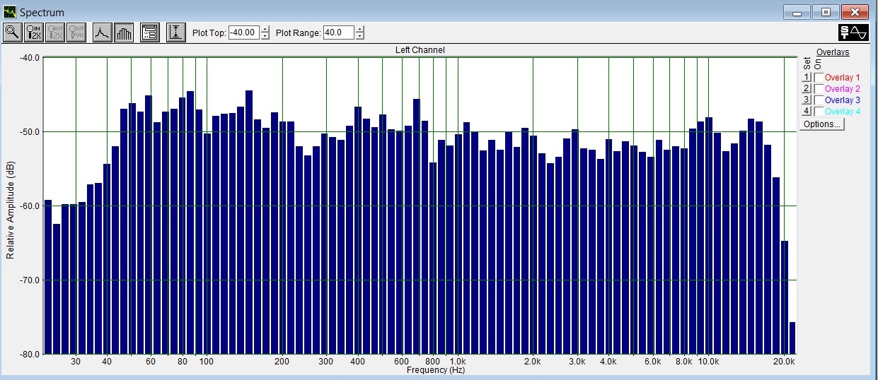

Приехали PHT-407T (нужны были дешевые и чувствительные). Померял АЧХ (через емкость 2 мкф):

ссылка на сообщение  Отправлено: 17.06.19 23:43. Заголовок: SS.Rusakov , что за..
SS.Rusakov , что за индекс Т у Пишек? Не встречал или не обращал внимание.И АЧХ странная. Коленвал в районе 10 кгц

ссылка на сообщение  Отправлено: 17.06.19 23:45. Заголовок: Это с титановой, яко..
Это с титановой, якобы, мембраной ..Китай естественно. Мне нужно от 4кГц подхватить мидбас. Думаю, что выровняю, 10 кГц если будет раздражать, задавлю.

ссылка на сообщение  Отправлено: 18.06.19 00:03. Заголовок: Горб на мерзкой 5-6..
Горб на мерзкой 5-6кгц частоте куда вреднее, чем 10 кил. Десятка подчеркивает тарелочки-щеточки и серебро в голосе. давить десять кил аморально.

ссылка на сообщение  Отправлено: 18.06.19 00:57. Заголовок: У меня тоже на десят..
У меня тоже на десятке горб, но я тут на микрофон свой грешу. Титановая пишка звучит очень вкусно на мой слух. Тарелочки и всякие перкуссии очень естественные. Но у меня она выше 4кГц пришита и я её придавливал. Да...и первым порядком всё-таки её резать не нужно. Она же рупорная с горбом на середине. один конденсатор не справится, чтоб получился акустический первый порядок.

SS.Rusakov пишет:
Немного странен столь резкий спад между 2кГц и 1кГц. Как такое получилось?

ссылка на сообщение  Отправлено: 18.06.19 01:33. Заголовок: Самому показалось ст..
Самому показалось странным, но менять "фильтр" не стал: мне интересен только >3,5 кГц участок (даже вторую головку не мерил, примерно понял что за пищик, меня устроит вполне)
