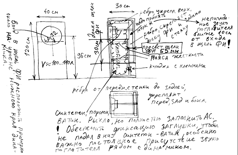

Разброс параметров оригинальных 4а-32 довольно большой.
Если не хочется ОЯ, то только один путь- ЗЯ литров на 100. ИМХО конечно.
А в идеале лучше конечно снять Т-С параметры и рассчитать корпус под Ваши динамики.

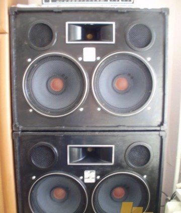

Естественно имхо. потому что 4а32 нужен родной ящик с фазоинвертором и двумя 4а32 в нём. почему все думают что производители дураки или что фазоинвертор плохо. это тоже самое что сказать автомобиль плохо, но ведь даже последнему идиоту ясно что есть автомобиль плохой и хороший, так же и с фазоинвертором есть плохой фазоинвертор а есть хороший. И если динамик хороший и быстрый то и инвертированный звук из него тоже будет хороший и быстрый, при соблюдении возможностей динамика естественно. Ну почему эти прописные истины нужно так разжевывать.

юрий 1958 скачайте книгу Болотникова там есть все размеры Ломовских корпусов и под 4а32.

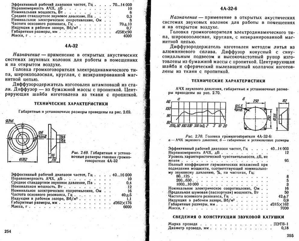

ссылка на сообщение  Отправлено: 08.02.20 23:41. Заголовок: Полная добротность 4..
Полная добротность 4А-32 0,5-0,6.
а для ФИ нужно примерно 0,3-0,4.

Моё близкое знакомство с 4а-32 началось как раз с таких колонок ЛОМО.
Пара 4а-32 с ФИ и рупорный драйвер.
Так вот, звук, особенно по басу, мне крайне не понравился.
Пробовал затыкать ФИ. Лучше, но так же - бубнёж, гудёж.
Снял заднюю стенку. Получше. Да, баса меньше. Это и понятно. Но с ФИ его было просто много. Вернее, не самого звука, а больше гудения.

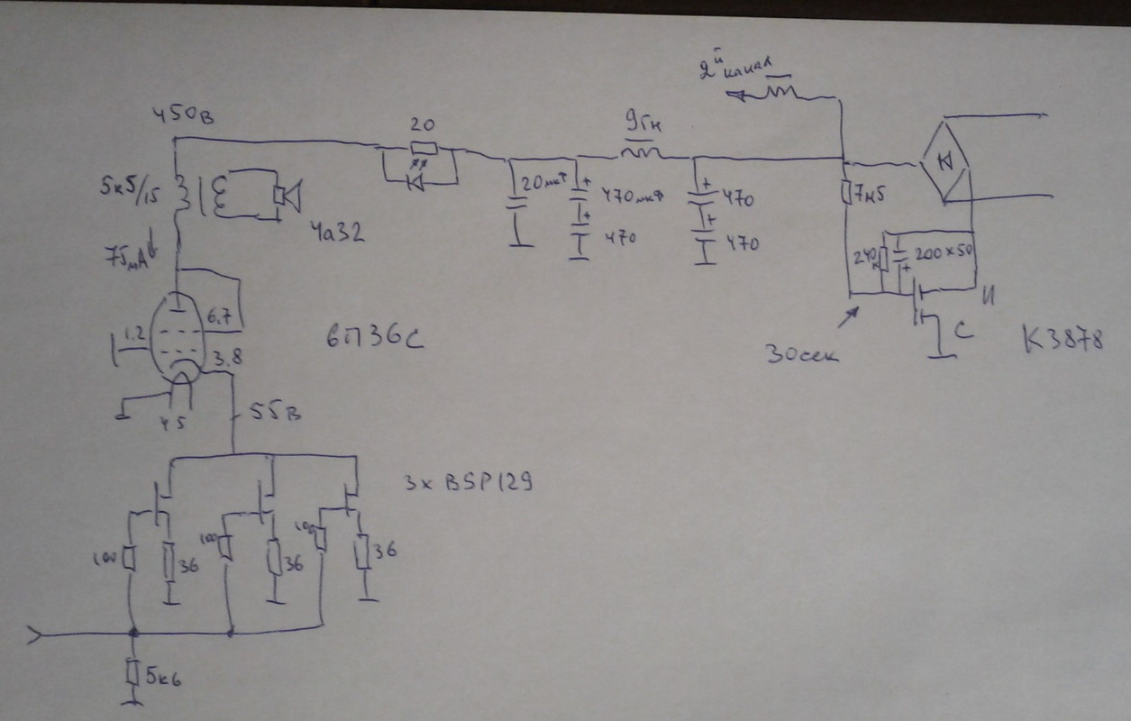

с каким усилителем, неужто с ламповым однотактным с трансиком на выходе, тогда конечно будет гудеж.
Да поди еще частота настройки фазиков попадала на частоту резонанса каморки, так эта ас не для каморок, а хотя бы от 25 квадратов.

ссылка на сообщение  Отправлено: 10.02.20 08:51. Заголовок: Верно Вы заметили. Я..
Верно Вы заметили. Я предпочитаю однотактник. Но "трансик " играет от 8 герц.
С ним и слушаю.

С Вашим однотактником эти колонки АПРИОРИ будут гудеть, и Ваши выводы о том, что у них много гудящего баса - не соответствуют действительности.
Там баса не "много", а сколько полагается, а вот в Ваших ОЯ его нет совсем.
Транзисторы уже не хочу
А тут не имеет значения, хочу - не хочу. Дело не в колонках, а в Вашем усилителе, из за которого они у Вас и гудели.
Кстати, с нормальным транзисторным повторителем Семынина или тем же ХУД-ом, я уверен, они бы не гудели, и баса лишнего не было бы.
Вы пробовали их с этими усилителями?

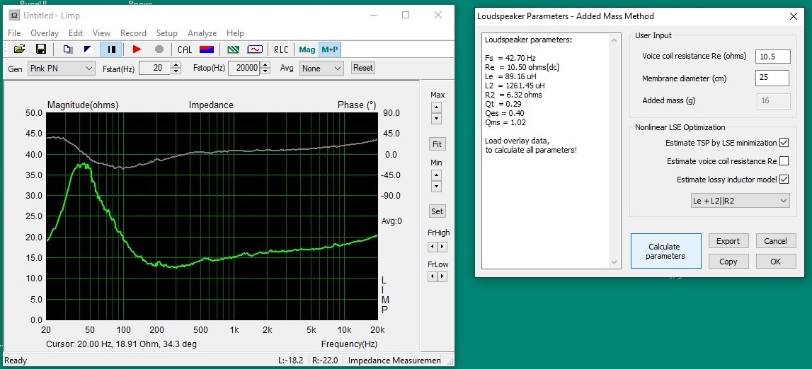

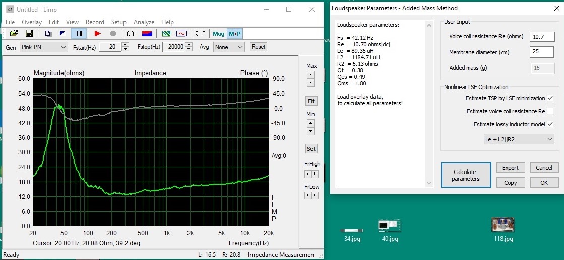

Пост N: 232
Зарегистрирован: 04.08.18
ссылка на сообщение  Отправлено: 10.02.20 20:31. Заголовок: Сергеев Сергей пишет..
Сергеев Сергей пишет:
А с учётом того, что магниты скорей всего уже подсели, то и повыше.
+100500

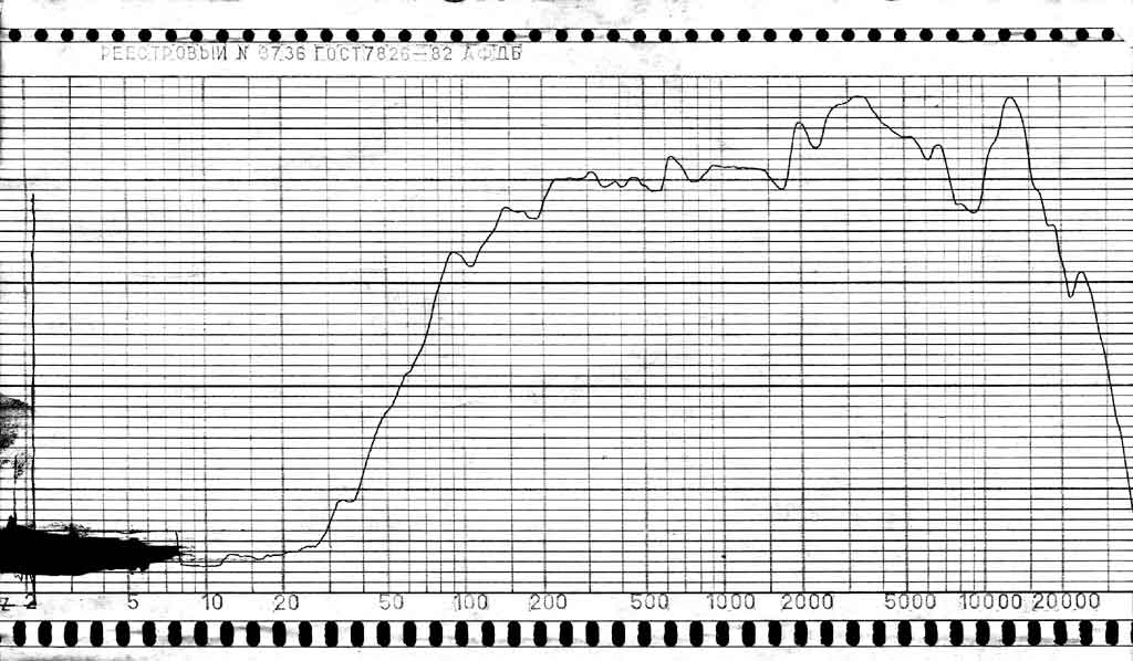

Опять завели песню про бас "стеной"... Ну сколько можно.
Я просто не понимаю - 100Гц это бас что ли???

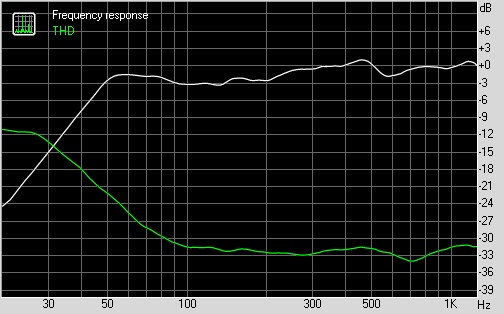

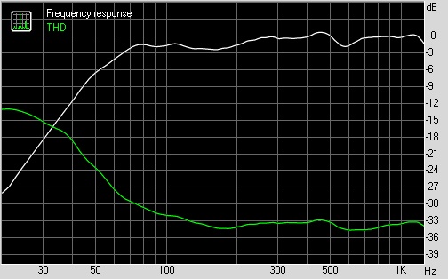

Вот же:
И вот:
Abettor пишет:
Для 4А-32 можно обратный рупор (Ковш):
Можно попробовать заморочиться:
А вторую пару резать по входу и отдельное усиление.

ссылка на сообщение  Отправлено: 10.02.20 20:44. Заголовок: Dimon SSSR То что ты..
Dimon SSSR, то, что ты выложил ачх, лишь доказывает, что ФИ лучше, чем закрытый, но слишком мало данных: где снято? на улице или в заглушенной камере, или в комнате? в какой комнате тогда? потом сколько динамиков в ящике, на какую частоту настройка, какой объём корпуса.
Я уверен что Выложенная АЧХ не имеет отношения к тем корпусам ЛОМО-вским где по два динамика.

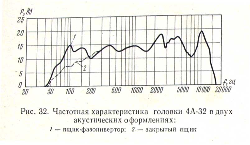

ссылка на сообщение  Отправлено: 10.02.20 21:36. Заголовок: xmr3 пишет: на улиц..
xmr3 пишет:
на улице или в заглушенной камере или в комнате?
Данные из советских "учебников". Значит, по ГОСТу.
Рупор в комнате с 1 м.
в комнате бас стеной не возможен в принципе

Вот-вот, не имеет эта АЧХ отношения к тем колонкам ломовским
Гуру, ну где вы??? Ну как динамик не может иметь отношения к АС, которая на них сделана?
Вот последняя попытка - заводская АЧХ:
Это реальный гитарник. И что бы хоть как то отыграть нижнюю гитару, его засунули в ФИ. И проектировали его правильно-начало отдачи - 2 октавы от резонанса.
Равен, или кто-нибудь, дайте уже АЧХ этого ЛОМОвского агрегата и закончим эти прения!!!

Повторяю Ваша АЧХ снята для одного динамика не известно в чем. и к тем колонкам отношения не имеет.

ссылка на сообщение  Отправлено: 11.02.20 12:20. Заголовок: НОЭМА в тех. информа..
НОЭМА в тех. информации к динамикам тыц даёт размеры корпусов ЗЯ и ФИ. 100ГДШ33, это примерный аналог 4А-32.
Рация на бронепоезде!
Ещё раз! АЧХ не моя, а ЗАВОДСКАЯ. Сверху реестровый номер замера и ГОСТ.
ГОСТ есть в интернете. - Читайте!

Dimon SSSR пишет:
Ну,и что что заводская, к колонкам то какое отношение имеет ачх снятая в БЭ и для одного динамика. возможности по басу то она не отражает тех колонок.

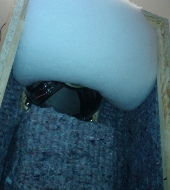

Вот ящик от доктора Клячина.

ссылка на сообщение  Отправлено: 23.02.20 14:37. Заголовок: есть у меня чертежик..
есть у меня чертежик онкен в пол для 4а-32, толькока вот как прикрепить здесь не знаю.

ссылка на сообщение  Отправлено: 23.02.20 16:30. Заголовок: Вот https://postimg...
Вот https://postimg.cc/qtnPNMw7/04494d8b онкен в пол

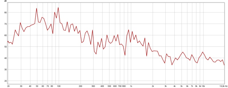

Зарегистрирован: 22.02.20
ссылка на сообщение  Отправлено: 23.02.20 17:11. Заголовок: Добрый день Вчера во..
Добрый день
Вчера вопрос задал, но не в той теме
Динамик 4а32
Ящик сделал ему ФИ 150литров. Почему такой - отдельная история (может неправильный ящик)
АЧХ снимал в ближнем поле
С Худом
С ИТУНом
Не нравится мне излом (обведён красным). Может не тот объём или не так настроен ФИ. Подскажите
Пробовал заглушить ФИ, т.е. получил ЗЯ 150л
И снимал заднюю крышку, т.е. ОЯ
Звук динамика мне нравится, и хочется сделать ему правильное оформление

ссылка на сообщение  Отправлено: 23.02.20 17:17. Заголовок: Виктор Я пишет: Не ..
Виктор Я пишет:
Не на тот излом Вы смотрите, что Вам до этого прыща на 30Гц?Вы его не услышите. А вот объём явно маловат и волдырь на 70-80Гц будет бубнилкой по ушам долбить. А может и не объём, а комната добавляет этот волдырь... а может и с замерами что-то не то, т.к. у Вас и у открытого ящика этот вздрык присутствует, что очень странно.
ссылка на сообщение  Отправлено: 23.02.20 17:24. Заголовок: U.L.F. пишет: А вот..
U.L.F. пишет:
Vas=119литров
Как определить от чего волдырь
ссылка на сообщение  Отправлено: 23.02.20 18:55. Заголовок: У второго (тоже ЛОМО..
У второго (тоже ЛОМО) подобные параметры
Есть один Самарканд, у него отличаются
ссылка на сообщение  Отправлено: 23.02.20 19:02. Заголовок: U.L.F. пишет: А с з..
U.L.F. пишет:
А с замерами тут точно нет ошибки?
Вот его параметры в ЗЯ 40 литров, Qts почти 0.7, вроде всё сходится
ссылка на сообщение  Отправлено: 23.02.20 21:12. Заголовок: Ещё хочу показать им..
Ещё хочу показать импеданс динамика в ФИ
На частоте резонанса (62 Гц), на 37 Ом ИТУН выдаёт 10.85 В (с Кг=2.7%), на 8 Ом - 3.47 В (с тем же уровнем на входе)
Обычно слушаю 0.5 - 1 Вт, комната 4.2м х 3.7м х 2.65м, колонки стоят у большей стены симметрично, 2.4 м между центрами динамиков и 0.75 м от стены (тоже центры динов)
Пост N: 8353
Зарегистрирован: 21.05.07
Откуда: Иркутск
ссылка на сообщение  Отправлено: 23.02.20 21:41. Заголовок: С ИТУН придется пони..
С ИТУН придется понижать добротность механическим методом.
Попробуйте в ОЯ завесить заднюю стенку матрасиком из синтепона или аналогичным.
Заполнить корпус звукопоглотителем.
WhatsApp Viber 89647335850

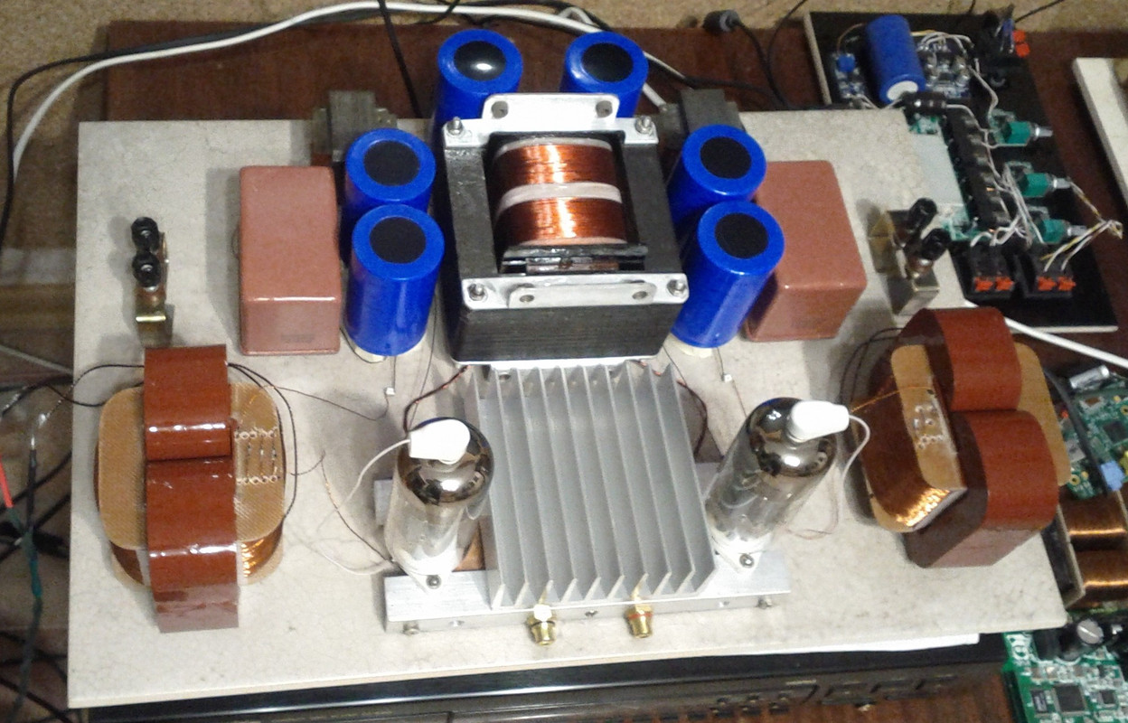

ссылка на сообщение  Отправлено: 24.02.20 14:53. Заголовок: Сергеев Сергей пишет..
Виктор Я !
Расскажите, что у Вас за усилитель.

Пост N: 8358
Откуда: Иркутск
ссылка на сообщение  Отправлено: 24.02.20 16:36. Заголовок: Именно больше. Даже ..
Именно больше.
Виктор Я ! увы с подобным усилителем практически не сталкивался. Оригинально!
Пост N: 140
Зарегистрирован: 13.02.20
ссылка на сообщение  Отправлено: 24.02.20 16:40. Заголовок: Виктор Я Респект!!! ..
Виктор Я, респект!!! Это итун! Признаю, что был очень неправ в смутных предположениях насчет Вашего усилителя. Но неплохо бы знать искажения в районе нагрузки 60-70 Ом. Именно такая нагрузка окажется в басовом диапазоне, судя по графику импенданса 4а32.
Верным путем идете.

ссылка на сообщение  Отправлено: 24.02.20 16:43. Заголовок: Сергеев Сергей пишет..
Снял заднюю крышку, сместил синтепон
Направление понятно
Теперь нужно время

ссылка на сообщение  Отправлено: 24.02.20 16:55. Заголовок: Виктор Я Ну вот дру..
Виктор Я
Ну вот другое дело. Побольше матрасик нужно
Пост N: 143
ссылка на сообщение  Отправлено: 24.02.20 21:36. Заголовок: Виктор Я Но все таки..
Виктор Я
Но все таки для итуна важно поведение на пике резонанса там 50ом , и это бас, Вы исследовали поведения усилителя на этом сопротивлении, ведь фактически усилитель получит приведенную нагрузку для 50ом для частоты резонанса.
не плохо бы подключить резистор 50ом вместо динамика и исследовать с помощью осциллографа и спектроанализатора что там с искажениями да и на вах посмотреть при разных импендансах.
И ко всему прочему еще и трансформаторы туда же на 50 герц вплеснут искажения так как они малы для итуна.
Схема очень хорошая и усилетель тоже , но нужно знать как ведет себя усилитель при нагрузке 50 ом ,что там с искажениями , либо делать акустику с ровным импендансом, а это только рупора.
Хотя ПАС сглаживает пик но с ним возится долго но можно размазать пик импенданса и рассчитать на какой то усреднённый импенданс ктр трансформатора. я это все пишу для того что сто процентов усилитель будет влетать в клиппинг на импендансе так как усиление источника тока из теории прямопропорционально импендансу, поэтому важен запас мощности и как можно меньший пик у акустики,
Но у Вас уже меньше пик , но полностью Вы его не уберете никогда поглотителем. нужно магнит мощнее. желательно не менее 1,8 ТЛ
тогда пик просядет еще раза в 2.

ссылка на сообщение  Отправлено: 24.02.20 23:15. Заголовок: Да кг в пределах нор..
Да кг в пределах нормы, но интересно что будет при превышении громкости и динамических всплесках в музыке.
А вообще мне как раз за это и нравится общая сетка , что у неё площадь неискаженного усиления широкая.
Не думали 6п45с применить. я долго слушал эту лампу и на мой слух она превосходит 36-ю значительно.
В этой схеме думаю тоже будет лучше но транзисторов придется паралелить больше.
ссылка на сообщение  Отправлено: 13.03.20 17:18. Заголовок: Попробовал пока с эт..
Попробовал пока с этим корпусом
Заглушил ФИ спереди, насверлил дырок в задней крышке, приклеил наволочку, чуть повозился...
url=https://postimages.org/][/url]
Импеданс сгладился, добротность упала, а АЧХ ухудшилась (по сравнению с ОЯ, сообщение от 24.02.20)
Что не так?

ссылка на сообщение  Отправлено: 13.03.20 23:37. Заголовок: И какая площадь отве..
И какая площадь отверстий?
ссылка на сообщение  Отправлено: 14.03.20 02:29. Заголовок: Заготовил 650 (просв..
Задняя стенка OSB 22мм
Заготовил 650 отверстий (просверлил тройкой), штук 150 сделал десяткой, ткань продувал ртом, выбрал среднюю, клеем промазал вокруг каждого отверстия, позже часть отверстий проколол иголкой
Сделал порядка десяти замеров, тенденцию увидел
Дальше уменьшать добротность не вижу смысла, АЧХ ухудшается
Пост N: 819
Зарегистрирован: 07.03.16
Откуда: Украина, Полтава
ссылка на сообщение  Отправлено: 14.03.20 15:12. Заголовок: Равномерно по всей п..
Равномерно по всей площади или напротив динамика?
Пост N: 27
ссылка на сообщение  Отправлено: 14.03.20 16:09. Заголовок: Мелкие дырки равноме..
Мелкие дырки равномерно по верхней 3/4 поверхности (40х60 см).
Десяткой рассверлил больше напротив динамика, синтепона внутри нет
Пост N: 1219
Зарегистрирован: 23.03.11
Откуда: Orenburg
Рейтинг: -1

ссылка на сообщение  Отправлено: 23.09.20 19:00. Заголовок: Товарищи спецы, подс..
Товарищи спецы, подскажите пожалуйста, чем внутри набивать ЗЯ, каким синтепоном? Какой материал мне спросить в строительном магазине ? (конечно не какой-нибудь токсичной минватой)...
Пост N: 251
ссылка на сообщение  Отправлено: 23.09.20 21:43. Заголовок: В топливных баках во..
В топливных баках военных самолётов есть губка (по-моему, полиуретановая), пузырьки там прочные и имеют между собой дырочки
Будет то, что надо.
Пост N: 8542
Откуда: Иркутск
ссылка на сообщение  Отправлено: 24.09.20 09:17. Заголовок: Синтепон, поролон, в..
Синтепон, поролон, вата, шерсть.
В строительных магазинах вряд ли что найдете.
Разве что войлок.
Мин вату не надо . Опасно для здоровья.
Пост N: 2907
Зарегистрирован: 02.09.11
ссылка на сообщение  Отправлено: 24.09.20 10:29. Заголовок: Холофайбер. Применяе..
Холофайбер. Применяется в подушках. Типа катышков разного размера.
А. Бокарёв рекомендует.
Я предпочитаю вату. Нашу. Отечественную. Ту, что применялась в советских АС. Пойдёт и ватин.
Пост N: 8543
Откуда: Иркутск
ссылка на сообщение  Отправлено: 24.09.20 12:12. Заголовок: Синтетические подушк..
Синтетические подушки классно. Ничего и городить не надо. Засунул подушку и все.
Да и перовые (пуховые) еще лучше. Только дороже.
