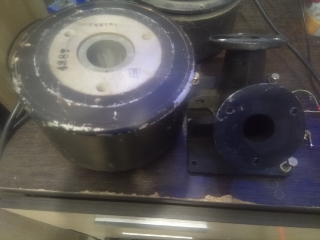

ссылка на сообщение  Отправлено: 01.03.20 12:12. Заголовок: Компрессионные драйверы
Решил создать отдельную тему.
Не могу одним делом долго заниматься (тонармом, например), решил заняться своими драйверами.
Есть у меня кинаповский переходник для двух драйверов, выходное отверстие меньше чем у Альтеков, но xmr5 писал, что так даже лучше .. )
Ну так вот, друзья, посоветуйте, пожалуйста, из какого материала мне сделать импровизированный переходник (проставку/шайбу).?? Из толстого металла можно ? Или надо из немагнитного материала ??? Или сам драйвер просверлить и резьбу там нарезать в той части ???
В общем, я вижу это так. Надо взять пластину миллиметра 4 толщиной, и насверлить отверстия без резьбы под толстые болты самого драйвера, а также насверлить отверстия под тонкие болты двойника, но уже с резьбой, чтобы его посадить....
Только вопрос. Эта проставка (переходник) должна быть из магнитного или из немагнитного материала ??? Сам двойник сделан из немагнитного чугуна ..

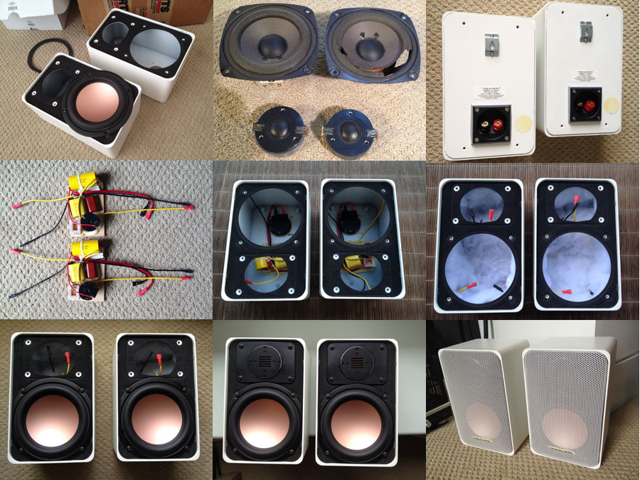

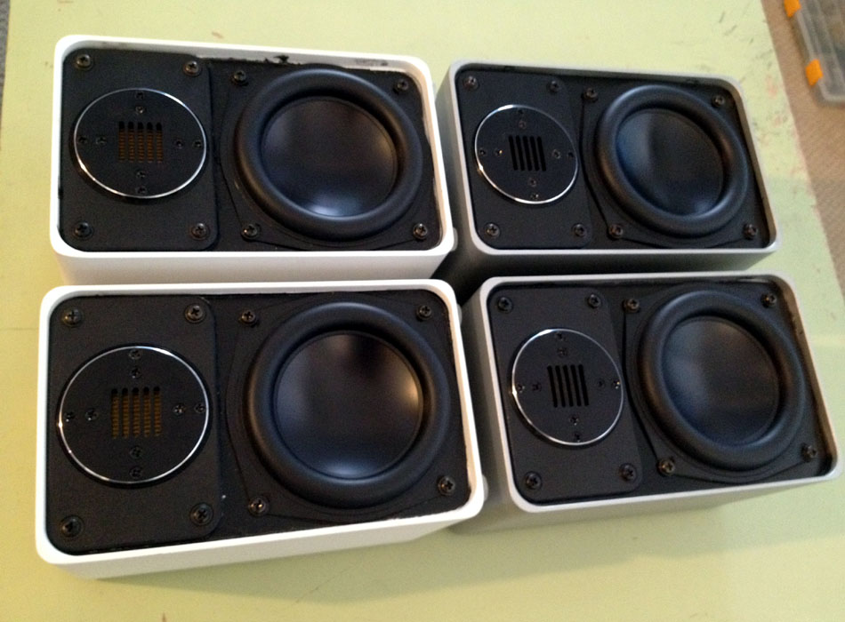

Кстати, я из любопытства их полу-разобрал - меандр с шагом где-то 3-4 мм. На всех фото, какие а ни разглядывал, во всех абсолютно динамиках эта мембрана выглядит абсолютно одинаково. Сделана наподобие из каптона. Погуглив, выяснилось, что из-за патента она делается на одной и той же китайской фабрике - все изготовители динамиков берут оттуда: и Дэйтон, и Бэйма - ничего они не "изобрели" просто пиарятся много, хотя продукт делают добротный.
Чтобы не быть голословным вот фотки. Сначала у меня были 2 пары мелких минимусов (ага, у них корпус литой из люменя), серые пока ешё в офисе, а белые играли в спальне. Потом я по случаю прикупил белые покрупнее и тоже переделал, но их уже заменил на Магнепаны. А на работу скоро на замену приедут Ямахи.
Так что эти 6 шт AMT отправятся в кладовку.. до покедова:

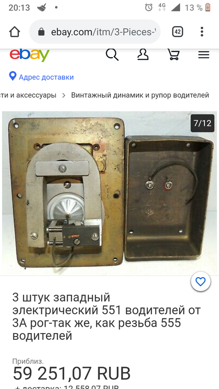

Компрессионный драйвер якорного типа...

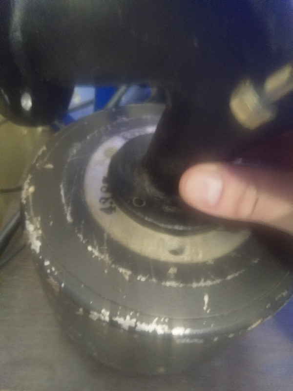

Пост N: 1370
Зарегистрирован: 08.02.12
ссылка на сообщение  Отправлено: 24.11.20 03:36. Заголовок: Уважаемый Реактор. П..

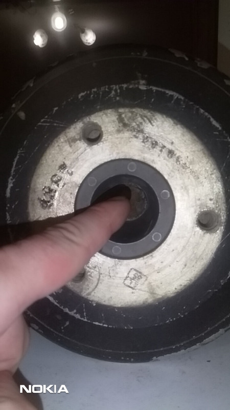

Уважаемый Реактор. Появилась у меня мысль, чтобы сеточку в компрессионном драйвере удалить (фото)... Ну или хотя бы изопропиловым спиртом ее пролить, или почистить... Так как она вся в ржавчине и грязи какой то ...(((
Подскажите, кому нибудь удавалось нормально это сделать ? Или лезть туда не стОит ??

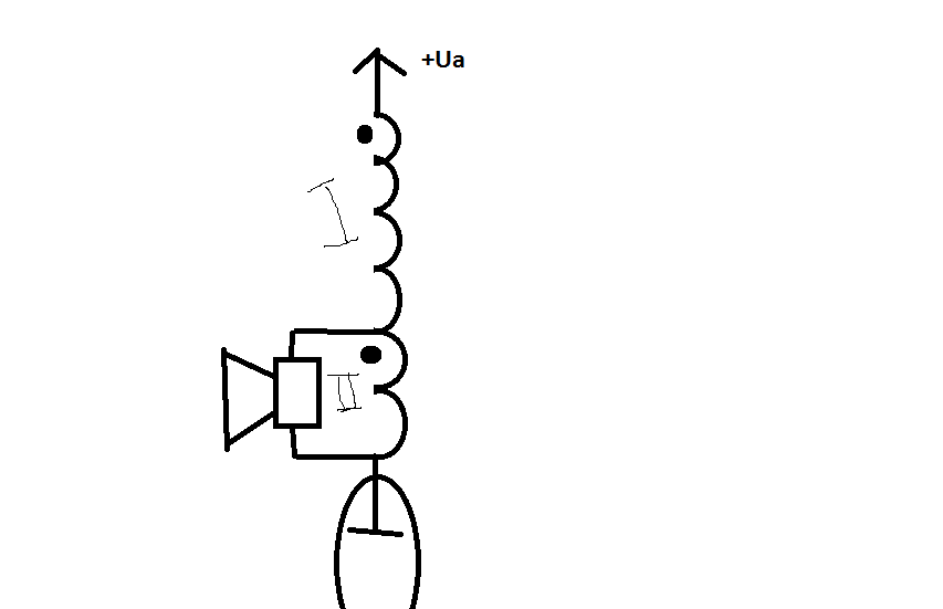

ссылка на сообщение  Отправлено: 18.12.20 10:07. Заголовок: Вопрос. https://i.po..
У меня вопрос к Реактору.
Так подключать ТВЗ автотрансом ? С того времени так и не подключал боялся.., похоже что пришло время .. ))
Так как я нарисовал да ?
Пост N: 8612
Зарегистрирован: 21.05.07
Откуда: Иркутск
ссылка на сообщение  Отправлено: 18.12.20 11:09. Заголовок: верно. только убедит..
верно. только убедитесь что напряжение на вторичке небольшое.

ссылка на сообщение  Отправлено: 18.12.20 12:44. Заголовок: topojijio пишет: Так..
topojijio пишет:
Маленькое уточнение: первичка - это ВСЯ обмотка, от анода до +Ua.

ссылка на сообщение  Отправлено: 19.12.20 10:45. Заголовок: Сейчас цепанул автот..
Сейчас цепанул автотрансом 4гд35. Ну, что я могу сказать... Стало как-то хуже... Не знаю, почему...
Пост N: 8615
Откуда: Иркутск
ссылка на сообщение  Отправлено: 19.12.20 11:04. Заголовок: померили постоянку н..
померили постоянку на динамике?
WhatsApp Viber 89647335850
Пост N: 1403
ссылка на сообщение  Отправлено: 19.12.20 20:21. Заголовок: да Сергей померял. П..
Да, Сергей, померял. Почему-то 0В показало...
ссылка на сообщение  Отправлено: 20.12.20 09:05. Заголовок: topojijio пишет: По..
topojijio пишет:
Почему то 0В показало
Потому что так и должно быть!
я уже сколько лет твержу что нет никакой постоянки при автотрансе.
