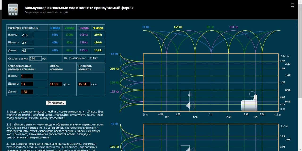

На 41 Гц и на 46 Гц помогает комната (4.2х3.7х2.65)
Как думаете, получится что из этого?

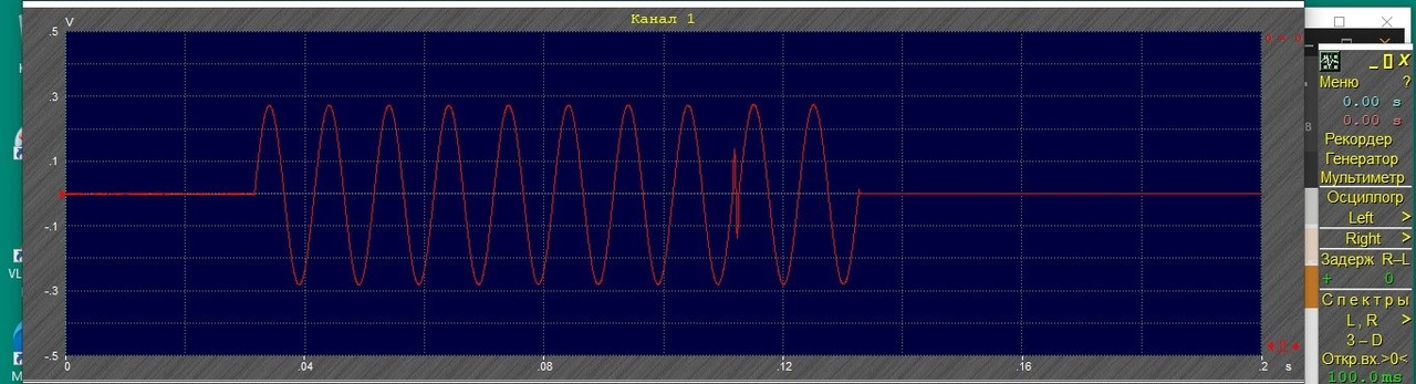

Подал на саб такой сигнал через D-усилитель (Rвых=0.15 Ом)
Микрофоном на расстоянии 2 м
Сигнал закончился на правой жёлтой линии
Откуда взялось продолжение (в зелёном квадрате) и такая низкочастотная огибающая (фиолетовая)?

ссылка на сообщение  Отправлено: 11.07.21 20:38. Заголовок: Так микрофон и аппар..
Так микрофон и аппаратура у Вас - это Вы нам расскажите, что это такое...
Если сигнал с источника прекратился, а звук в комнате всё ещё слышен, то это или реверберация/эхо помещения или какой-то объект резонирует.
НЧ огибающая похожа на биения (разница между частотами).

ссылка на сообщение  Отправлено: 11.07.21 21:53. Заголовок: r9о-11 пишет: Если ..
r9о-11 пишет:
Этот объект, «самодостаточный» 75Гдн...

Комната нормально заглушенная.
Огибающая порядка 80 мсек, это около 12 Гц. Сигнал 100 Гц (10 периодов)
Что может так резонировать на 88 Гц или на 112 Гц?

Та не... Чо, калькулятор...
Я не знаю, что так может резонировать. Попробуйте что-нибудь изменять.
Например, самое простое - заткнуть дырку ФИ в сабе. Или убрать из комнаты другую акустику, т.е. оставить один саб.
Попробовать саб в другой комнате.
Взять для теста другой сигнал.
И что, эти лишние 100 мс звучания ведь и на слух должно быть слышно?
Картинка, конечно, удивительная и непонятная. Почему "продолжение" той же частоты и такой же длительности?...

ссылка на сообщение  Отправлено: 12.07.21 04:30. Заголовок: Резонирует ЦШ (центр..
Резонирует ЦШ (центрируюшая шайба) динамика. Со временем она "устала" и стала мягче. Поставьте новую. Она жестче.
