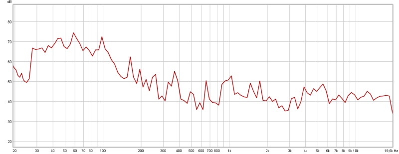

ссылка на сообщение  Отправлено: 27.11.22 03:05. Заголовок: измерил резонансную,..
измерил резонансную, если не напортачил то как то высоковато - 55гц , если учесть что на них и так  написано 65+-10гц
С уважением, Улдыс

ссылка на сообщение  Отправлено: 27.11.22 20:01. Заголовок: Agats пишет: измери..
Agats пишет:
Ну и о каком басе может идти речь?
Не играют они ниже рзонансной...

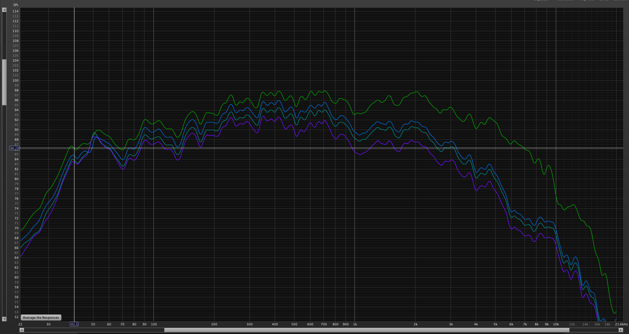

ссылка на сообщение  Отправлено: 28.11.22 16:29. Заголовок: 100% ваша прадва, дл..
100% ваша прадва, для дома зачем кишкотряс!
И так, Есть идея сильней обвалить их режекторным фильтром, индуктивностью чуть не то.
upload image websites
Верхний график это без фильтра, как видим нижний график фиолетовый, это мах индуктивность подключена, но всё равно разница у 100гц и 400 очень большая, что плохо отразиться на музыке. И так же видим что простой катушечкой по чуть чуть и падает низ, те же 40гц.
График лишь подтверждающий теорию. НЧ нет совсем, ВЧ тоже. Одна выпуклая середина... смысл? Тут либо НЧ, либо СЧ.

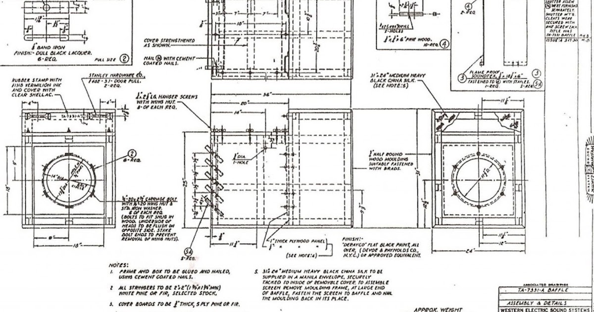

Agats пишет:
всё верно, в щите не получить низкий басс! вот и советую ашфрем делать как вестерн на отдельной головке 15-18". или на 3 каких то головках с низкой резонансной, скажем как 6гд-2. Для этого оформления и делать отдельный усилитель, которым регулируешь нч под настроение :).
Я делел хрейм, это исключительно сабовое оформление. Если его отдельно усиливать и в правильном месте расположить - бас будет. Я делал на 18". На 6гд2 не знаю как будет.
Считаю, что тяжесть не от частоты зависит, а от калибра. Хорошая десятка 60гц отстукивает лучше, чем 18", хоть и тише.
В общем всё равно получается, что бас с мидом надо разделять.

BETEP пишет:
Скорее - да. Хотя 8 - 10" наверное можно Герц до 300 дотянуть.

Agats пишет:
два ОЯ , и именно разного объёма, на заднем оя пас, очень интересная штучка.
Как єто оформление влияет на импеданс динамика?
Можете измерить динамик в воздухе и в єтой штучке?

ссылка на сообщение  Отправлено: 14.12.22 17:29. Заголовок: Господа, не вводите ..
Господа, не вводите себя в заблуждение, это показатель что вы не ходили и не слушали нормальные установки у других, советую начать ходить и слушать, а не выдумывать про кучу усилков, эквализацию, 2 м стены, что 10ка звучит так же как и 18ка только тише, какие то 4-5 процессоров, бочки и тд... читаешь и диву даешься что в мире еще творится и откуда такой ужас берется в головах людей. Одну херь я отмел, как ГИ, нет же...у людей витают чёрт знает что, не тема а детсадовская белиберда началась. Говорю повторяю 40гц не надо, что 50 это супер достаточно дома, нет, советуют кучу усилков, процессоры, эквализацию...дурдом , просто дурдом жуткий...это 100% показатель что из вас никто не слышал ни одной нормальной установки и вы понятия не имеете куда двигаться даже

Виктор Я пишет:
думаю вам надо обратится в вестерн электрик, кто ее изобрел..они вам всё расскажут подробно

Dimon SSSR пишет:
Можно, но что получится по низу - интереснее.
Виктор Я пишет:
Сильный торчок в районе 200гц. В сети всё есть.
