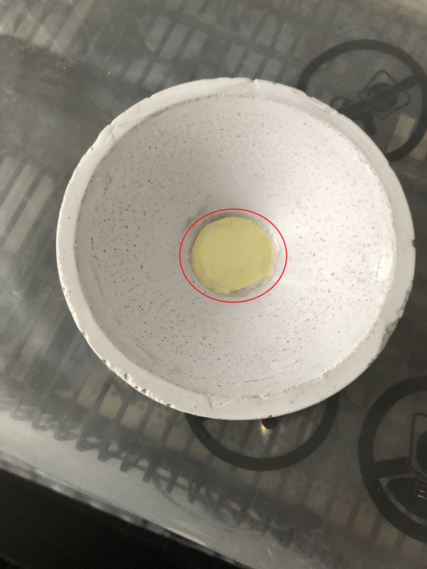

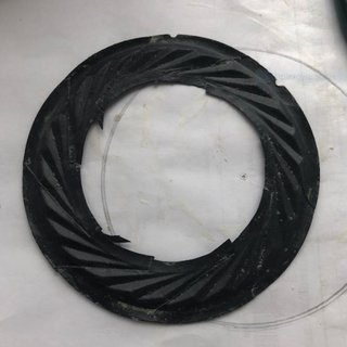

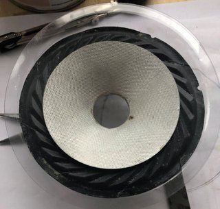

ссылка на сообщение  Отправлено: 18.11.20 10:40. Заголовок: Склеил подвес из сег..
Склеил подвес из сегментов двух динамиков 6гдш, на 350 раз пропитал лаком, казалось бы простой вопрос, залить всё гипсом. Не могу подобрать оптимальную форму-посудину куда уложить его. Подвес, скорей всего в дальнейшем придётся подклеивать к основному диффу. Собрать две детали ровно ещё та головная боль, я имею ввиду подрезать внутренний диаметр чтобы конус состыковался с подвесом.
выложить фото в интернет
Пост N: 8589
Зарегистрирован: 21.05.07
Откуда: Иркутск
ссылка на сообщение  Отправлено: 18.11.20 17:10. Заголовок: посуду можно и не ис..
посуду можно и не искать.
Склеить картонное кольцо. вернее цилиндр.
приклеить к плоской фанерки, доске. Да что угодно. хоть картон.
Швы проклеить момент 1.
10 минут до затвердевания гипса выдержит.

ссылка на сообщение  Отправлено: 20.11.20 16:50. Заголовок: Именно тангенциальны..
Именно тангенциальный нужно? Волновой никак?
ссылка на сообщение  Отправлено: 21.11.20 18:14. Заголовок: Вирус конечно танген..
Вирус, конечно тангенциальный, и только он, а волновой - для глуховатых.
Пост N: 117
Зарегистрирован: 16.12.18
Откуда: Ангарск
ссылка на сообщение  Отправлено: 22.11.20 00:20. Заголовок: Вирус пишет: Именно..
Вирус пишет:
Даже не думал, пилу было бы проще сделать, но я как всегда не ищу простых путей.
