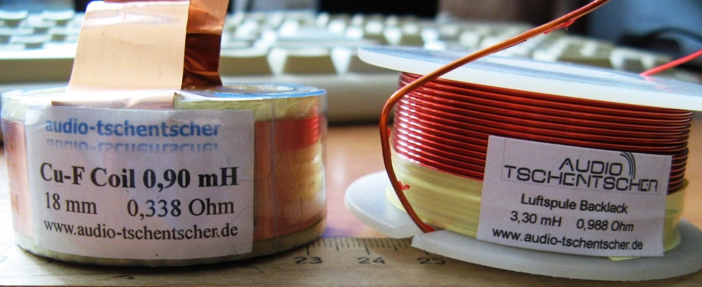

Пусковой полипропилен (К78-хх питерские например или доступные турецкие) имеет относительно небольшие габариты и неплохо себя показал; МБГО и т. п. надо набирать параллельные батареи.
Надо учесть и напряжение - указанное на конденсаторах постоянное напряжение должно в 3 раза превышать максимальное переменное напряжение на колонке.
800 Вт 8 Ом требует 80 В переменки, умножаем на 3 - не менее 250 В постоянки должен быть конденсатор. нормируемый по постоянному напряжению.

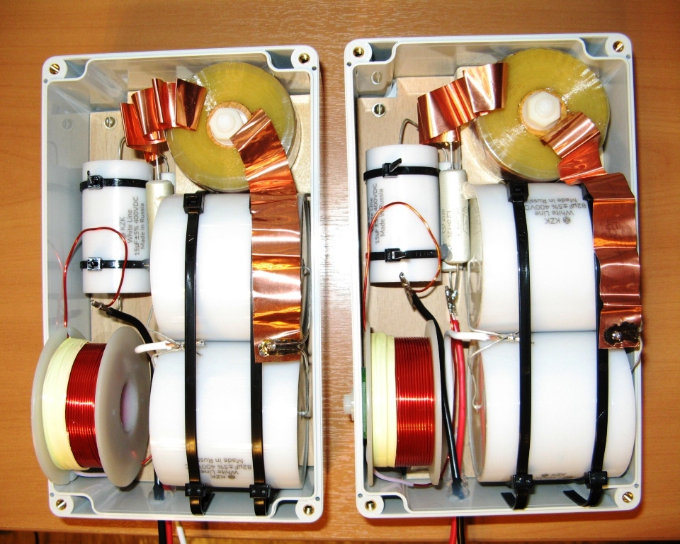

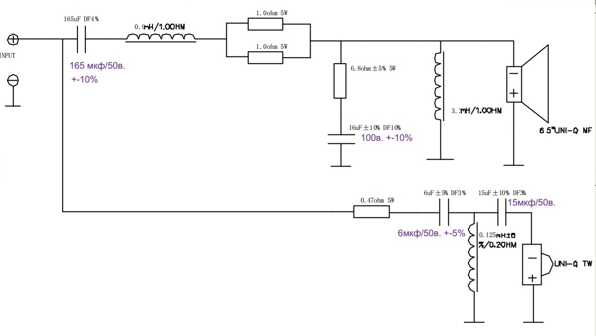

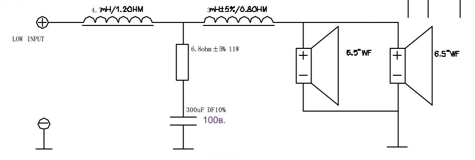

ссылка на сообщение  Отправлено: 02.05.18 18:51. Заголовок: модернизация фильтра KEF IQ9
Добрый день коллеги!
Имею данные АС http://video.potrebitel.ru/?action=model_item&num_id=77&cat_id=729&gud_id=9968
Долгое время слушаю с ламповым однотактным УНЧ мощность порядка 3,5 вт , очень нравились. Заглянул внутрь - в фильтре ВСЕ конденсаторы электролитические. Заменил в ВЧ звене оба конденсатора (6 мкф и 15 мкф) на Мундорф суприм, повысилась разборчивость. Теперь хочу заменить в звене СЧ конденсаторы (165 и 16 мкф) на наши отечественные KZK White Line. И заодно катушку с сердечником 0,9 mH на другую, без сердечника. Нашел с такими параметрами: индуктивность 0,9 mH, диаметр провода - 1,5 мм. Сопротивление 0,26 Ом. Как мне поступить в этом случае с последовательно включенными с катушкой резисторами (параллельно 2 шт. по 1 Ом) Их величину нужно изменять? Ведь сопротивление новой катушки будет меньше чем у штатной. Или их оставить без изменения? Т.е. заказываю приведенную ниже катушку, добиваюсь чтобы сумма активных сопротивлений штатной катушки и 2х резисторов равнялась сумме сопротивлений новой катушки и резисторов как на рисунке?

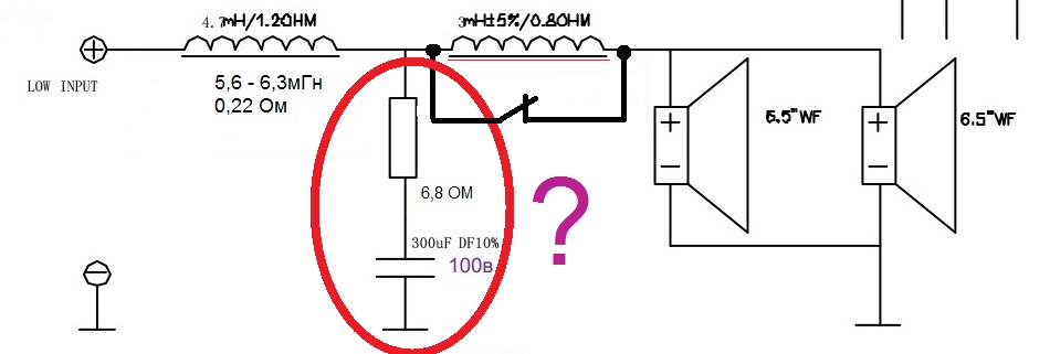

ссылка на сообщение  Отправлено: 02.05.18 19:44. Заголовок: по идее да, резисто..
по идее да, резисторами добираете омическое катушки в новом варианте. Ещё посоветую сделать так: вывести провода от средника через порт инвертора, перед собой на столе два варианта СЧ фильтра- оригинальный и ваш, и подав РОЗОВЫЙ ШУМ, перетыком сравниваете на слух оба варианта.
На шуме вылезают все мельчайшие отличия, которые на музыке не получился поймать.
Одно смущает: фильтр ВЧ- третьего порядка, пакостный у него звук, сильно не моё, хотя ачх - красивее некуда.
Сколько сочинял 2- и 3-полосок, средник начинал спокойно и без визга звучать лишь с резистором в шунте, а стоит туда ёмкость впаять- начинается крик.
Таким способом удалось укротить даже откровенно мерзкий средник с пулей, Асалаб, вот же дрянь, прости господи.
Я обычно откидываю бас и пищалу и начинаю вымучивать фильтр средника, пока он не запоёт музыку спокойно и красиво, а не как консервная банка.

ссылка на сообщение  Отправлено: 02.05.18 20:17. Заголовок: Большое спасибо Алек..

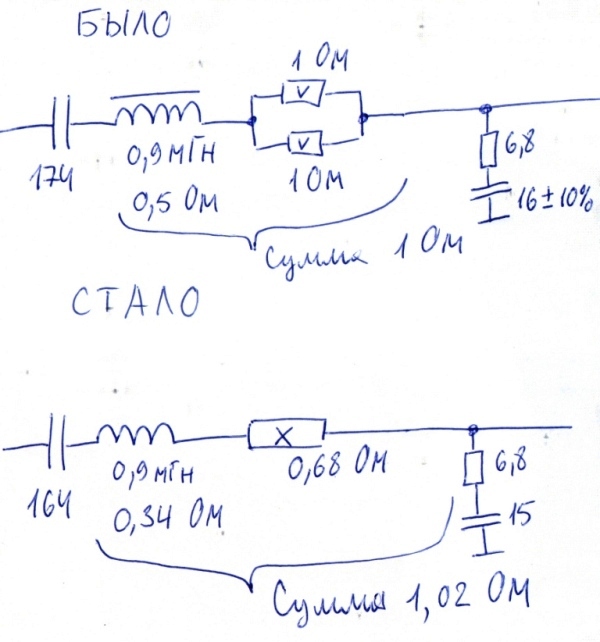

Большое спасибо Александр за подсказку и совет. В таком случае позвольте еще разок полюбопытствовать. Как Вы считаете, есть смысл в моем случае стремиться к низкому активному сопротивлению данной катушки (0,9 mH ) на СЧ звене, или можно взять провод потоньше? Например диаметр не 1,5 мм, а 1 мм.
Ведь всё равно придется номинал резисторов после низкоомной катушки увеличивать. Или у катушки из толстого провода и в моем случае есть преимущества? Не пытаюсь сэкономить на катушке, а понять суть явления.
И если я заменю 2 параллельно включенных резистора на один в СЧ звене, (учитывая сопротивление и мощность рассеивания), надеюсь ни чего страшного не произойдет? Какой-то странный подход у производителя, конденсаторы ставит электролиты, зато резисторы зачем-то параллелит.
С уважением Андрей.

ссылка на сообщение  Отправлено: 02.05.18 23:37. Заголовок: верно думаете, я та..
верно думаете, я так бы и сделал, выкинул резисторы и намотал бы катушку проводом потоньше. единственное, чем могу оправдать такой странный подход , так это перераспределение тепла, выпадающего между катушкой и резюками в сторону резюков, пущай греются, мол. А мы их ещё и в параллеь включим, мощнее будут. Видимо, из соображений вваливаемых киловатт сделано.
Часто думал: ну почему же во многих фирменных колонках фильтры настроены совершенно отвратно, звук противный, практически не встречал идеально настроенных под мои понятия о звуке. Всегда какая-то лажа.
А потом кажется понял: фильтры сочиняются скорее из соображений надежности и выносливости колонок, нежели звучания.
Фильтры высокого порядка, высокие частоты раздела динамиков, куча гасилок и давилок-не лучшее решение, хотя, что касаемо КЕФа, у них сама конструкция коаксиальной пищалы не керне басовика не позволяет сделать её очень мощной. Поэтому жалуются, что пищалы горят у этих колонок.
Троэлс намного более грамотно подходит к настройке колонок и выбору фильтров , хотя и у него свои тараканы .

ссылка на сообщение  Отправлено: 03.05.18 20:28. Заголовок: Еще раз благодарю Ва..
Еще раз благодарю Вас Александр за развернутый ответ а не отписку. Теперь можно не спеша приобретать детальки. Вы верно подметили насчет дохлых пищалок у КЕФ. У себя на обоих АС их уже сжег, и поменял на новые. Правда тогда с транзисторного УНЧ мощи на КЕФы поддавал. Теперь вот с ламповым однотактом слушаю, сжечь уже не боюсь. Слушатель я не особо искушенный, после ВЕГИ 50АС-106, КЕФы просто сказкой показались, даже с электролитами в фильтрах. Пока все устраивает, если после замены деталек в СЧ звене получу хотя-бы маленький прирост в звуке - буду этому рад.
С уважением Андрей.

ссылка на сообщение  Отправлено: 03.05.18 20:43. Заголовок: Адрей, сама чисто ..
Адрей, сама чисто замена деталек - на звук Сч звена, боюсь, никак не повлияет. Звук задан исходным звучанием динамика и его обвеской. И то и другое может быть никудышним или вообще идиотским.
Я делал так: подкидывал провода от усилителя к лежащему передо мной на столе или диване динамику и слушал. Если звук динамика такой, что его можно слушать без содрогания и ничего не раздражает, то фильтрами мы лишь облагородим его звук.

Пост N: 17
Зарегистрирован: 30.06.15
ссылка на сообщение  Отправлено: 17.07.18 14:43. Заголовок: Спасибо коллеги за с..
Спасибо коллеги за советы. Конечно если закрыть глаза на красоту, можно катушки и стяжками прикрепить. Но так как поеду покупать в магазин крепежа латунные шпильки для стяжки железа ТВЗ, а в этом магазине есть и винты на любой вкус и кошелек - в том числе латунь и нейлон/полиамид и нержавейка, хочу заодно и для крепежа катушек выбрать болтиков. Осталось определиться что выбрать латунь или нейлон.
Прилагаю фото катушек, и планируемое расположение элементов в корпусе. (если получится загрузить). Ленточная- последовательно с сигналом, проволочная-параллельно СЧ динамику.
http://shot.qip.ru/011NX7-6xvshxbd6/
http://shot.qip.ru/011NX7-6xvshxbd4/
http://shot.qip.ru/011NX7-6xvshxbd8/
http://shot.qip.ru/011NX7-6xvshxbd7/

ссылка на сообщение  Отправлено: 17.07.18 23:49. Заголовок: такие булыжники раз..
такие булыжники разве что крепить куском фанеры через шпильку 5-6мм.

ссылка на сообщение  Отправлено: 25.03.19 13:04. Заголовок: Наконец - то закончи..
Наконец-то закончил свой долгострой - переделка фильтров АС KEF - IQ9, (до этого уже давно переделал в них ВЧ звено - заменил заводские биполярные конденсаторы на Мундорф суприм). Теперь заменил штатные детали СЧ фильтра на как мне кажется более менее нормальные. По входу катушка ленточная с пропиткой, шунтирующая СЧ динамик проволочная без сердечника. Вместо биполярных кондеров поставил полипропиленовые. Болты нашел пластиковые, катушки разместил оптимально, в общем насколько ума хватало, старался делать по "феншую". Первое включение делал через реле, с возможностью оперативного подключения к одному каналу УНЧ переделанную АС и не переделанную. (УНЧ ламповый 6Г7 -6П31С/EL-36 в триоде). Конечно звук АС с переделанным фильтром меня очень впечатлил. Пропала гундосость и муть, звук стал яркий, открытый. В который раз услышал новые звуки на знакомых записях. Переделал вторую АС, поставил их на шипы. Послушал, и поймал себя на мысли что звук ВЧ-СЧ стал очень яркий и громкий, стало казаться что маловато НЧ. Теперь думаю как поступить - попытаться привыкнуть к новому звучанию, поставить после катушки 0,9 мГн резистор большего номинала, (сейчас там стоит 0,68 Ом). Либо заменить в НЧ звене катушки на менее низкоомные чтобы хоть как - то вытянуть НЧ?
Александр, Если у Вас есть время и желание - черкните пожалуйста пару строк по этому поводу. Очень интересно услышать Ваше мнение.

ссылка на сообщение  Отправлено: 25.03.19 14:24. Заголовок: Если есть на слух..
Если есть на слух избыток вч, значит, так и есть. Электролиты способны присаживать яркость на сч-вч, разменивая её на мыло, убирая звон, а пленка эти дела подчеркивает. Но в любом случае замена даже одной детальки требует контроля микрофоном и уже потом на слух, выслушивая две колонки перебросом, доработанную и нет. А заменить потроха полностью, включить и удивляться- не делается.

Позвольте с Вами не согласиться, это скорее закономерность а не противоречие. Александр Бокарев популярно объяснил почему так. Есть небольшое расхождение элементов фильтра в отличии сопротивлений катушек 0,9 мГн. Исправил ситуацию изменением величины резистора после неё. Должен признаться что и раньше НЧ избытка не было. Теперь регулятор громкости для комфортного прослушивания ставлю на 9 часов, а раньше на 11-12. Иначе СЧ начинают "орать". Естественно при этом и низы и высокие проседают, а СЧ звучат исключительно хорошо. Осталось понять как грамотно уменьшить уровень сигнала на СЧ динамике, чтобы уменьшилась только амплитуда сигнала. Схему фильтра СЧ приводил ранее. Коллеги, если бесплатные советы по существу ситуации в нашей жизни ещё актуальны - буду благодарен за подсказку как это сделать. Категорически согласен что измерить микрофоном в моем случае - лучшее решение, но микрофона нет, опыта измерений тоже, и всё это осваивать чтобы воспользоваться только один раз в жизни - не самый оптимальный лично для меня вариант. Четко слышу что тональный баланс на СЧ не смещен, но субъективно на слух его детальность выросла, а создается ощущение что и амплитуда выросла тоже.
Сам же думаю придушить уровень СЧ увеличив величину сопротивления резистора между катушкой 0,9 мКг и минусом СЧ динамика? Сейчас там 0,68 Ом. В правильном направлении я двигаюсь? Столько с фильтрами провозился и вот такой результат...
Пост N: 19264
Зарегистрирован: 04.04.09
Рейтинг: 52
ссылка на сообщение  Отправлено: 26.03.19 01:17. Заголовок: Омическое сопротивл..
Омическое сопротивление гасилки заодно регулирует и добротность полосового сч фильтра, с виду что было, что стало- разница три милишиша, как бы не должно уплыть, но почему-то уплыло.
Вариант: оставить гасилку 0, 6 ома, но параллельно динамику подкинуть резистор Ом на 10-15, он заодно убирает недобрые резонансы. цОБЕЛЬ 6,8 Ома и 15мк можно попробовать откинуть.
в трехполосках пришел сам к такому варианту СЧ фильтра, как наилучшему по звучанию, и средник запитан либо от переменника на 15-22 ома либо стоит гасилка параллельно среднику. Как вариант - ещё ставится гасилка и на входе сч контура. В общем, 4 детали: емкость, катушка и два резюка.
Цобель можно убрать.Переменником выбираем точный баланс средины , потом его заменяем на два постоянных резистора

ссылка на сообщение  Отправлено: 26.03.19 03:05. Заголовок: Видно на фото катуха..
Видно на фото катуха НЧ имеет Rакт почти 1 Ом...вот тебе и фирмА. И как теперь динамик демпфировать?

ссылка на сообщение  Отправлено: 26.03.19 13:40. Заголовок: Вот спасибо Александ..
Вот спасибо Александр за совет, вот спасибо! За воспитательное эссе для "специалистов" тоже благодарю. Вы упомянули про переменник, я не до конца понял о каком включении идет речь - реостатом или потенциометром. Нарисовал 3 варианта включения, какой выбрать? Катушку на 3,3 мГн насколько я понял тоже убираю?
Катушки на НЧ имеют активное 1,2 Ом и 0,8 Ом, что тоже конечно не есть гут. (со временем поменяю на низкоомные). Видимо Вы имели ввиду катушку на СЧ параллельно динамику, которая 3,3 мГн и 0,988 Ом? Но ведь и у штатной было сопротивление 1 Ом. Замена равнозначна. Ведь разницу в 0,012 Ома можно всерьез не воспринимать. Зато новая катушка без сердечника, а штатная намотана на гантельке (на фото фильтра видно). Зачем же вернуть родную в зад? В цобеле штатно стоит 16 мкф, я поставил 15 мкф, но в допуск плюс/минус 10% уложился с запасом. Могу конечно 1 мкф и добавить...

ссылка на сообщение  Отправлено: 26.03.19 14:10. Заголовок: http://prnt.sc/n2ysv..
http://prnt.sc/n2ysve
http://prnt.sc/n2yu5i
Я об этом говорил
Страница Бокарёва

ссылка на сообщение  Отправлено: 26.03.19 14:15. Заголовок: Я думаю, ответит Бо..
Я думаю, ответит Бокарев, а вообще-то вариант 2.

ссылка на сообщение  Отправлено: 26.03.19 14:21. Заголовок: нИЖНЯЯ картинка по..
нИЖНЯЯ картинка подходит, разве что попробовать цобель откинуть, вместо него резистор ом на 20-30
задача главная- устранить яд в звучании средника, а его причина обычно- емкость параллельно среднику. Но убрав емкость или цобель, нужно скомпенсировать возникший рост отдачи на верхнем крае увеличением индуктивности послед-но с динамиком.И глянуть фазировку на стыке с пищалой, она может крутануться на обратную.

ссылка на сообщение  Отправлено: 26.03.19 18:40. Заголовок: Спасибо за советы. ..
Спасибо за советы. Насколько я понял имеют право на жизнь 2 варианта:
1 вариант - убираем цобель и катушку параллельно динамику. Катушку убираем?
2 вариант - катушку оставляем, цобель убираем. Вместо цобеля - резистор 20-30 ОМ.
Всё верно?

ссылка на сообщение  Отправлено: 26.03.19 21:17. Заголовок: При втором варианте,..
При втором варианте, переменное сопротивление к минусу (земле) нужно подключить хотя бы через сопротивление в 4...6 ом.
И нужна ли катушка в 3,3 мГ в данном случае, если она не применяется в первом?

ссылка на сообщение  Отправлено: 27.03.19 01:44. Заголовок: вы задаете глубоко..
вы задаете глубоко теоретические вопросы махровому эмпирику, для которого проще и быстрее перекинуть на шуме с микрофоном 25 вариантов фильтра. найдя нужный, чем сидеть изображая умного.
ссылка на сообщение  Отправлено: 27.03.19 12:08. Заголовок: И нужна ли катушка в..
И нужна ли катушка в 3,3 мГ в данном случае, если она не применяется в первом? Если бы я знал наверняка, то ответил бы Вам. Вчера попробовал откидывать цобеля с катушкой шунтирующей динамик, на слух практически без разницы. Подключал потенциометр и реостат к выходу фильтра, как посоветовал Александр, интересные результаты получаются. Думаю что таким образом подстрою под себя СЧ. Сегодня достал с полки интегральник NAD C355BEE. попробую его подключить, возможно для лампы моя акустика сложная. Выходное сопротивление от 3,73. до 21,35 Ом. [url=https://stereo.ru/before/profile.php%3Ftree_id=59&product_id=19399.html]https://stereo.ru/before/profile.php%3Ftree_id=59&product_id=19399.html[/url]
Последний вопрос: Хочется улучшить отдачу на НЧ, чтобы и на слух это было заметно. Стоит ли в фильтре НЧ поменять катушки на низкоомные, или всё это пустое баловство? Еще раз благодарю Вас Александр за терпение и подробные ответы по существу.
Пост N: 19280
Рейтинг: 52
ссылка на сообщение  Отправлено: 27.03.19 12:46. Заголовок: Не удалось услышат..
Не удалось услышать преимущесто Фильтра НЧ 3-го порядка, хотя ишут, что он убирает вч остатки.
Уменьшить омическое нч катушки дело несомненно нужное, потому как равной индуктивности катушка с большим омическим - это катушка с малой индуктивностью.Если не хватает низа, а раньше он был- значит, это результат привнесенный, а если и раньше баса не было, значит, изначално все плохо.
Бас мы определяем по нижней границе пропадания звука на очень малой громкости, сидя у колонки рядом, недалеко от басовика. Можно генератором погудеть, можно тест-диском. Нашли нижний край- фильтром делаем так, чтобы от этого края до частот 300-500гц звук не менялся по уровню. Выше он снова обвалится фильтром, но басовик обязан выдать от нижней частоты до верхнего среза ровную отдачу. А если у вас уровень баса все время растет с частотой. значит, фильтр не годится и задачу свою не выполняет.
Страница Бокарёва
Пост N: 19281
Рейтинг: 52
ссылка на сообщение  Отправлено: 27.03.19 12:48. Заголовок: Катушка 3.3 мгн п..
Катушка 3.3 мгн поджимает болтанку средника на нижнем крае, не помешает точно. Причем, схематически неважно, стоит она сразу правее емкости в 160мкф или в параллель динамику.
Глянул омические новых катушек- потемнело в глазах. да......уж....На порядок улетело омическое . Конечно, и уровень сядет и бас пропадет
Страница Бокарёва
ссылка на сообщение  Отправлено: 27.03.19 13:29. Заголовок: Спасибо за науку Але..
Спасибо за науку Александр!
Бокарёв Александр пишет:
Наверно я не совсем точно изъяснился. Сейчас суммарное активное 2 родных катушек на НЧ - 2 Ом., (1,2 и 0,8) я же хочу их заменить на суммарное в 0,332 Ом. (0,191 и 0,141). При такой замене могу рассчитывать на улучшение отдачи по НЧ? Такие хочу поставить: Jantzen Iron Core Coil with Discs намотанные проводом диаметром 1,6 мм. на пермитовой гантелеобразном сердечнике.
https://www.audiohobby.eu/ru/jantzen-iron-cored-coils-with-discs/7297-jantzen-iron-core-coil-with-discs-4700mh-awg14-0191ohm-000-5424.html
Пост N: 19283
Рейтинг: 52
ссылка на сообщение  Отправлено: 27.03.19 13:53. Заголовок: ой... снова перебор..
ой... снова перебор. Пермитовые катушки- суперские, кто бы спорил, но думаю, что родные на ферритовых гантелях не хуже.
Вы прогоните басовик в ящике с родным фильтром и без него, оцените возможности динамика, может там баса отродясь не было, а вы потратитесь без результата. Попробуйте к катушке НЧ фильтра докинуть 1-2 Ома, услышать потерю от внесенного омического
2 Ома изначально это просто жуть.
Вторая катушка за цобелем нафиг не нужна, долой её. Лучше первую домотать чуток, индуктивность набежит быстрее, нежели отдельно добавленная катушка. Вот и получите выигрыш
вдогонку. Басовики у вас обвалены лошадиной катушкой, даже двумя, потери на омическом огромные, срез очень низкий, басовик отстает и по уровню и по скорости от остальной кучки. Вкючите басовики через катушку на 3 мгн, потом 4, 7, с цобелем и без, найдете ариант, когда басовики оживут и зазвучат
Страница Бокарёва

ссылка на сообщение  Отправлено: 27.03.19 14:43. Заголовок: Я понял Вас, благода..
Я понял Вас, благодарю за совет. НЧ сегодня погоняю. Подключу последовательно входу НЧ фильтра резистор 1-2 Ома, подам с генератора 50 герц, и дистанционно релюхой позакорачиваю этот резистор. Естественно проверю уровень НЧ до частоты среза, как Вы описали. Если после экспериментов по отдаче НЧ динамика окажется что потенциал есть и стоит менять катушки на низкоомные, поставлю вместо первой родной катушки на 4,7 мГн катушку с большей индуктивностью 6,3 -6,8 мГн,? а вторую (после цобеля) уберу. Частота раздела у моей АС — 250/2800. Спасибо Александр!

ссылка на сообщение  Отправлено: 27.03.19 22:03. Заголовок: 250 Гц очень низка..
250 Гц очень низкая частота, её имеет смысл применять к тяжеленным утюгам типа саб. Но если динамик без фильтра напрямую звучит интересно и без мерзкого крика, то нет смысла его душить до самого низа.

Да, да Александр. В точку попали. Эти 2 Ома на НЧ катушках давно мне покоя не дают. Всё как-то боязно в фильтр было лезть, боялся "гармонию нарушить". Потом набрался смелости и наглости - поменял биполяры и китайский белый проволочный резистор в ВЧ фильтре, в результате что называется "словил кайф". Всё прошло на редкость удачно, ВЧ стали воздушные и детальные. Сегодня мучаю СЧ. Померил родную выпаянную емкость -174 мкф. а в мануале 165. Я к своим сегодняшним 164 добавил через релюху ещё 4,7 мкф, чувствую привычная тональность появляется. СЧ погуще заиграли. В цобель тоже 1 мкф добавил, теперь как в мануале, но разницы на этот раз не уловил. Гасилку на 0,68 Ом тоже через реле подключал с нарастанием до 2 Ом. СЧ проседают, но звук лучше не становится. Оставил 0,68. Резисторы разного номинала через реле всеми способами как Вы советовали подключал - да есть изменения, пока не определился (жена пошла спать, эксперементы прекратил). Тут действительно без измерений ни как. Подключил интегральник вместо лампы, такая муть, а ведь раньше слушал и радовался, правда НЧ конечно по уверенней зазвучали. Должен признаться, я когда СЧ переделывал, немного внутри АС своими шаловливыми ручками пошерудил. Попробовал часть стенок обклеить "шумкой" Герметон А15, гулкость в НЧ уменьшилась, но и отдача тоже. В итого почти всю ободрал. С завода в НЧ боксах был синтепон и листы поролона. Синтепон оставил, поролон убрал. На слух не отразилось. Трубы фазоинвертора обернул поверху полосой липкой битумной мастикой, чтобы не звенели. И узкой полоской той же мастики обклеил по периметру, ближе к краю магнитные жестяные экраны на НЧ динамиках. До этого было ногтем по краю экрана стукнешь - звенит как колокол. Мастика немного внутреннего объема АС съела, но надеюсь не критично. Может эти мои манипуляции тоже чуток отдачу по НЧ пригасили... В каждой АС в НЧ боксе еще 2 кондера Мундорф Суприм стоят, по объему как 2 пачки сигарет, (ставил на ВЧ), тоже наверно для НЧ плохо. А в общем как Вы и сказали, так и получается. Фильтры производителем были настроены на средне арифметическое посредственное звучание, ВЧ и СЧ вроде как вытянул а НЧ остались в жо... Походу надо не СЧ давить а НЧ вытягивать.

Теперь о своей болячке: Сегодня попробовал НЧ динамики через 2 Ома подключить - отдача ощутимо заваливается. Значит потенциал в динамиках есть и надо низкоомные катушки ставить. Замерил цешкой активное у НЧ динамиках - 6,2 Ом вместо заявленных 8 Ом. Два этих динамика в параллель еще через 2х омные катушки подключались. Я конечно мягко говоря охренел 3,1 Ома динамики и 2 ома катушки. Где тут басу взяться. Также закоротил последнюю катушку 3 мГн. 0,8 Ом. В результате и отдача возросла и середина заиграла лучше. В итоге новый СЧ фильтр можно сказать встал на место как родной. Оказывается еще и нижняя середина была обвалена низким разделом НЧ. На следующем этапе намотаю на подкову от ТС -180 катушку с отводами, и подключу последовательно первой на 4,7 мГн. Подберу как мне надо. Думаю 5,6-6,3 мГн будет нормально. Александр, спасибо Вам за помощь! Ваши советы мне очень помогли. Позвольте ещё такой момент уточнить: я правильно понимаю что после того как уберу катушку на 3 мГн, а первую увеличу с 4,7 до нужной мне величины цобель оставляю старый (300мкф и 6,8 Ом)?

ссылка на сообщение  Отправлено: 29.03.19 01:20. Заголовок: Да, цобель прежний..
ой...300мкф, безумие. там обычно 68-100мкф за глаза. Для забавы повключайте 68- мк и ваш на 300, услыщьте разницу.

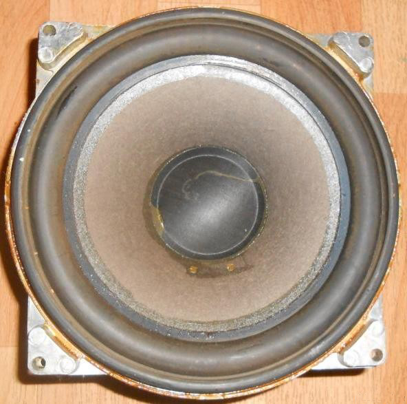

Пост N: 1580
Зарегистрирован: 02.08.16
Откуда: Смоленск
ссылка на сообщение  Отправлено: 03.04.19 20:17. Заголовок: Бокарёв Александр, с..
Бокарёв Александр, скажите, если в динамике 10гд30б заменить подвес с резины на ткань, как в этом случае, был такой:
переделал так:
Колпак заменил с ткани на бумажный с тем же диаметром.
По звучанию оказалось лучше. Более точная передача на миде. Перестал бубнить.
Я хоть и ремонтирую динамики с проверкой веса подвижки, но переделкой редко занимаюсь, только когда просят.
Возможно ли сравнить у вас, при наличии оригинала, такой дин? Интерес в отличии обоих по АЧХ.
