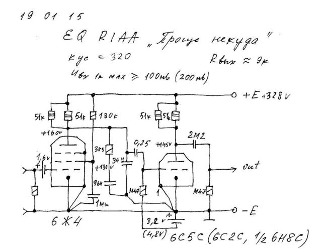

ссылка на сообщение  Отправлено: 08.08.19 17:56. Заголовок: А я бы: 1. Убрал кор..
А я бы:
1. Убрал коррекцию "по Тороповски", а сделал стандартно, R и C, C на землю, я таких метОдов не приемлю, да и Сергей, думаю, понял.
2. Разд. конденсаторы по принципу "как можно меньше", 0,1мкф везьде хватит. На выходе нормально 1,5-2,2мкф.
3. У Сергея Торопова есть хорошая схема, 3-х каскадная на триодах, инвертирующая(!), на 6н8с, взял бы за основу, но на 6н1п-ев. Посвяшается Игорю, igor1969...

ссылка на сообщение  Отправлено: 08.08.19 19:03. Заголовок: У меня вот по этой с..
Когда я смотрел АЧХ по антириаа, подавал сигнал со смартфона (приложение ГЗЧ).
У меня вот по этой схеме ФК собран.. Тоже кондеры на землю идут.. Переведу 6Ж4 в триод посмотрю результат

ссылка на сообщение  Отправлено: 08.08.19 20:58. Заголовок: АЧХ нужно мерить скв..
АЧХ нужно измерять сквозную, от входа МС транса до выхода корректора. В цепочке Анти-RIAA придется учитывать сопротивление делителя, через который будет подключаться первичка транса. Измерять АЧХ только корректора и выводить ее в полку бессмысленно - транс всё равно её испортит.
Перевод пентода в триод потребует пересчета цепи коррекции с учетом уменьшения выходного сопротивления лампы в триодном включении. Плюс взлетит входная ёмкость Миллера, что в сочетании с индуктивностью вторички транса может еще больше испоганить АЧХ.
