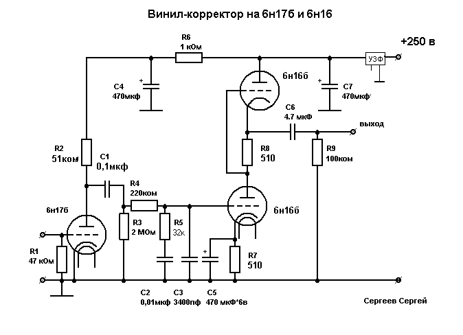

ссылка на сообщение  Отправлено: 06.09.19 21:21. Заголовок: Вот схема Сергея Сер..
Вот схема Сергея Сергеева с распред. коррекцией.
Это идея, а уж подбор ламп под свой слух - это дело личного опыта. Сергей выбрал простые и доступные лампы. У меня примерно такая же схема, но в двух первых каскадах лампы 6н16б, а они, кстати аналоги 6н1п.
Я никак не заставлю себя зарисовывать собранные схемы. Собрал, промерил, подогнал режимы и забыл...

ссылка на сообщение  Отправлено: 06.09.19 21:49. Заголовок: 6н1п Отличные , не ш..
6н1п Отличные , не шумящие лампы.
В данной схеме их усиления за глаза.
Поэтому второй и третий каскад сделал на 6н6п.
И даже без катодных конденсаторов усиления более, чем достаточно.
А всегда ли нужно применять экзотику.

ссылка на сообщение  Отправлено: 06.09.19 22:38. Заголовок: Да, мне тоже по звук..
Да, мне тоже по звуку понравились 6Н1П по сравнению с 6Н2П в драйвере усилителя ...
Эхх... Схема хорошая... Только 6Н6П у меня нету .... (( Может можно 6Н6П на 6Н8С заменить ?
Друзья, и второй вопрос. Чем распределительная коррекция лучше обычной (одна цепочка коррекции между двумя каскадами)..??

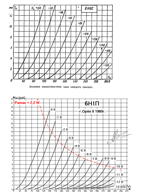

ссылка на сообщение  Отправлено: 07.09.19 16:55. Заголовок: Vladimir пишет: В па..
Vladimir пишет:
В паспортах 6н1п даже писали, что это аналог 6н8с.
Во первых, в паспортах такого не пишут, не положено. Во-вторых - ни разу не аналог, прочитайте выше мой пост.
И ещё: у восьмёрки крутизна ниже в 2 раза, внутреннее - в 1,5 раза, и во столько же - Мю.
Пост N: 1395
Зарегистрирован: 29.03.10
ссылка на сообщение  Отправлено: 07.09.19 23:49. Заголовок: Пермяк пишет: в пас..
Пермяк пишет:
Правда?
Паспорт 6н1п
Паспорт 6н2п (аналог 6н9с)
В обоих паспортах справа - сразу после списка предельно допустимых электрических величин и перед списком литературы.
Как говорится, что вижу, о том и пою.
Ну и до кучи Паспорт 6н16Б-В
По параметрам того же поля ягода . Но по звуку все разные.

ссылка на сообщение  Отправлено: 08.09.19 00:00. Заголовок: Это из справочника Г..
Это из справочника Гурлева. ВАХи там удобнее Кацнельсоновских, но есть некоторые смелые допущения.
Про 6Н8С=6Н1П и 6Н9С=6Н2П - из числа очень смелых допущений.

ссылка на сообщение  Отправлено: 08.09.19 00:04. Заголовок: Stan Marsh пишет: П..
Stan Marsh пишет:
6н2п запросто втыкается через переходник вместо 6н9с и 1579. Режимы встают нормальные. Поэтому никакой смелости в допущениях нет. Звук становится дерьмовым, но это уже другая сказка.
Пост N: 1816
Зарегистрирован: 20.08.13
ссылка на сообщение  Отправлено: 08.09.19 00:21. Заголовок: Vladimir пишет: Реж..
Vladimir пишет:
Только усиление в полтора раза. И внутреннее. Так что нет, не аналоги.
Впрочем, мне всё равно, кто как считает. Не повод к обидам.

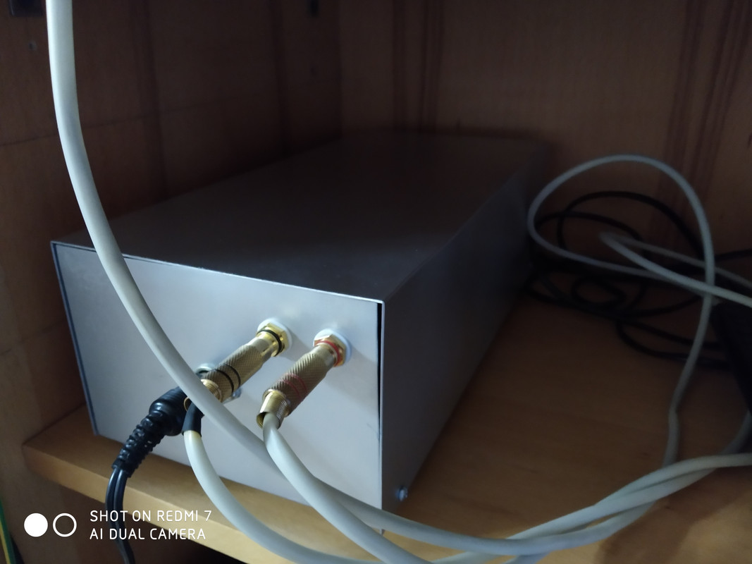

ссылка на сообщение  Отправлено: 10.09.19 17:44. Заголовок: Простой корректор, н..
Простой корректор, недавно ушел товарищу...
Первый каскад со смещ. за счет протекания сеточных токов, на резисторе 3,9МОм, лампа 6с3п-ЕВ, катод на земле, анод 24к на +270в. Вход 47к - 0,1мкф (КБП-С 125в-/50в~) - 3,9МОм, конденсатор заодно и тау4 против инфраниза. Дальше станд. цепочка 33к и 4,7к 0,068мкф, 0,022мкф(К40У-9, это же что-то...), разд. конденсатор 0,1мкф и Rс=470к, и каскад на 6э5п, 7,5к анод +300в, 150ом и 1500мкф*10в катод, 2-я сетка через 100ом на анод. Вых. через 2мкф*250в МБГЧ и 390к на землю, все. Усиление на 1000гц - 115-120 раз. Накал переменка, ср. точка на земле, фона и т.д. не слышно, видно и т.п.

ссылка на сообщение  Отправлено: 29.09.19 18:42. Заголовок: Ладно, забыли. Корпу..
Ладно, забыли. Корпус внутри из металла. Снаружи, да, дерево.

Я помню прекрасно, дерево, изнутри алюминиевая фольга. Кому и так ничего, а кому с МКТ(корпус экран!) не хочу, хочу чтоб фона не было вообще. Корпус от старого тепловентилятора, подобрал на свалке, лет пять взад...
Пост N: 625
Зарегистрирован: 07.03.16
Откуда: Украина, Полтава
ссылка на сообщение  Отправлено: 29.09.19 20:11. Заголовок: Не, ну Вы молодец! Ж..
Не, ну Вы молодец! Жаль фото нет.
Новый уже в металле. Совсем.http://rh.adsh.org.ua/viewtopic.php?id=2602

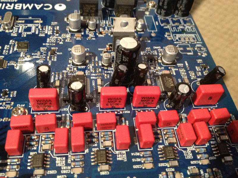

Я имел в виду FKS - это PET плёнка и фольга. Они забивают баки самым распостранённым и достатоно качественным для любого применения MKP4.
Коих в моём Камбридже штук под 30 во всех цепях после ДАКа (только не говорИте нам что камбридж - тоже оНо, а то получится вы тогда дАртаньян), на звук которого не жалуюсь. Да, он (звук) нейтрален и суховат, но достаточно хорош.
Далее, MKP4 в свою очередь забивают баки MKS - это ваш металлизированный полиэстер. Ну то есть вы кагбе прав насчёт их звучания, но западные самодельщики отмечают, что отбраковка этих кондёров часто всплывает в продаже со скидкой, каковая не исключено и попала вам в руки.
Что такое WIMA TFM я внятных сведений не нашёл, очевидно имелся в виду FKM - это какая-то плёнка и фольга, предназначение импульсное.
И самые WIMA-вские звуковые это FKP - полипропилен и фольга. Выше качеством идут уже бутиковые Мундорфы и т.д.
Т.е. пригодность для звука по нарастающей: MKS (никакие) -> MKP, MKP4, MKP10, (добротный середнячок) -> (где-то тут) FKM -> FKS -> FKP (оч хорошо)

Пост N: 8172
Зарегистрирован: 21.05.07
Откуда: Иркутск
ссылка на сообщение  Отправлено: 07.10.19 20:35. Заголовок: Fedor пишет: Может..
Fedor пишет:
Может еще кто-нибудь пробовал на входе лампы с нулевым смещением, заодно тему освежили бы.
Вот: http://sergeev21.narod.ru/riaa6n17_6n16.htm
Отлично работал. Без Ограничений.

Сергеев Сергей, я Ваш на 6н17б делал в 2006-7г, на голову ADC-220, не понравился, совсем.

Сергеев Сергей пишет:
С последовательным резистором в 220 килоом, там же динамики не будет совсем.

Корр на 6Н17Б+6Н16Б+6Н16Б(Василича без крутилок с распределённой коррекцией)

В входные собрал простейший, для себя, чтоб показывать неверующим: 6г2 с нагр. 150ком, второй 6ж4, питание всего +250в, силовик от Рекорда-311, 314 и т.п. Режим 6ж4 анод 8ком, катод 150ом||600мкф*16в CDE, ток12-13ма. Усиление 125 на 1000гц.
Конденсаторы разд. 0,047мкф*250в, К42У-2 "ВП", на вых. 4мкф*160в ОМБГ-2. К42У-2 содрал краску, соединил с общ. Накал ср. точка по 100ом, переменка, всё.

ссылка на сообщение  Отправлено: 21.10.19 18:06. Заголовок: aur_100 пишет: К42У..
aur_100 пишет:
Вопрос по существу. Правда мимо темы. Извиняйте.
Сколько пробовал эти конды, наводится фон. Реально ли их заземлять? Не будет ли пробоя?
Не надо иметь много колес, лучше иметь много спиц, удерживающих одно колесо. © Спасибо: 1

ссылка на сообщение  Отправлено: 21.10.19 23:53. Заголовок: Запросто можно соеди..
Запросто можно соединять корпус с общим проводом. По техническим данным на К42-У2 сопротивление изоляции вывод-корпус не менее 5 ГОм, между выводами от 2 до 5 ГОм.
Ах да, надо разжевать - пробоя не будет.

ссылка на сообщение  Отправлено: 22.10.19 21:52. Заголовок: А "пипка" св..
А "пипка" сверху, не мешает?
