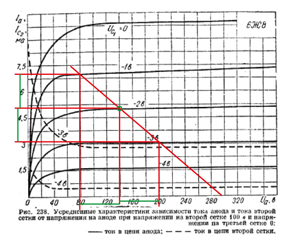

ссылка на сообщение  Отправлено: 25.02.19 15:18. Заголовок: Jaster пишет: 6Ж8 ..
Jaster пишет:
6Ж8 в триоде и пентоде найдется?
В пентоде. Проверил бы точнее, но лампы нет.
Uout = 60 V ampl
Uin = 1 V
Ua = 140 V
Ia = 5 mA
Ea = 290 V
Ug1 = -2 V
Ra = 30 k
Rk = 430

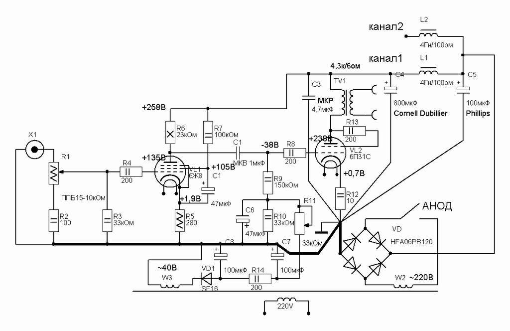

ссылка на сообщение  Отправлено: 26.02.19 01:35. Заголовок: Когда-то начинал игр..
Когда-то начинал игры с 6П31С вот с этой схемы. Потом в катоде входной лампы всё-таки появился конденсатор, а впоследствии на месте входной лампы прижилась 6Г2 с огромным отрывом по звучанию и тема с 6Ж8 в пентоде была закрыта навсегда.
