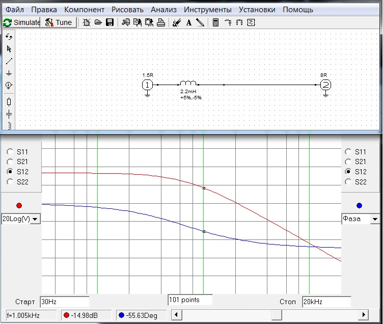

Поспорю... Не спора ради, а чтоб самому разобраться? Индуктивность 2,2мГн монотонно валит ачх с спалом 6дБ за октаву. За счёт того, что аЧХ у динамика восходящая, завал не столь характерный. Т.е. снчала идёт выравнивание, потом уж мееееедленный завал образуется, как на первой картинке.Так?
Понятно, что симулятор есть симулятор , импеданс реального динамика не ровный, а растёт с частотой, но всё-таки общую картину такая симуляция даёт. Видим спад на 1кГц примерно 4дБ и дальше классический первый порядок. Так?
Теперь цепляем резистор параллельно катушке.
В результате ачх на 1кГц имеет практически такой же спад, но дальше ачх выравнивается и к 3кГц уже всё практически ровно. Так? Хочется понять в чём польза о резистора в данном случае? Это чисто на слух выбрано или я что-то тут недопонимаю в кроссовере?

Резистор , кроме присаживания торчащего участка на ачх( 300-800гц, а я херзна, откуда он взялся), ещё и прочищает утерянную с катушкой средину. И отдача на 1500гц возвращается обратно из ямы, где была ранее. Росто отдачи наверху из-за резюка Корректируется второй добавочной индуктивностью, 0,68.
Дима. я в симуляторы верю, я им не враг, но неужели тебя не убеждает живая реальная частотка? Я же не сам её рисовал , да и звук был тщательно отслушан, с сомнениями , не просто так. И новый вариант фильтра во всем удачнее прежнего, 2го порядка с катушкой и емкостью.

Верить или не верить симуляторам, это как верить или не верить в любой калькулятор. Они просто наглядно показывают что происходит. Полной картины конечно не дают, но принцип демонстрируют хорошо. Про середину понятно. Про присаживание торчка... С чего он его присаживать то будет, если на этой частоте он шунтирован почти нулевым сопротивлением катушки?
