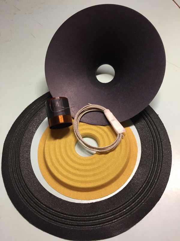

ссылка на сообщение  Отправлено: 11.01.21 23:06. Заголовок: Получил ремкомплект ..
Получил ремкомплект сегодня, заказывал на предмет посмотреть своими глазами :

Анатолий, видимо такой уже брали? Да он больше по внутреннему диаметру, его клеить не буду... закажу еще такой же (пильчатый) только тряпичный, если по размеру подойдет оставлю под ОЯ, а вот под ЗЯ хочу тоже полутор (ППУ), как он по внутреннему диаметру?
ЗЫ: Катушка на текстолите, куда крепче чем родная бумажная h-8mm, и новый диффузор (брал для сравнения со старым) «новый», старый похоже от времени стал мягкий и при нажатии весь играет, этот держит форму, в общем если его собрать, не удивляюсь, что у динамика высокая добротность...

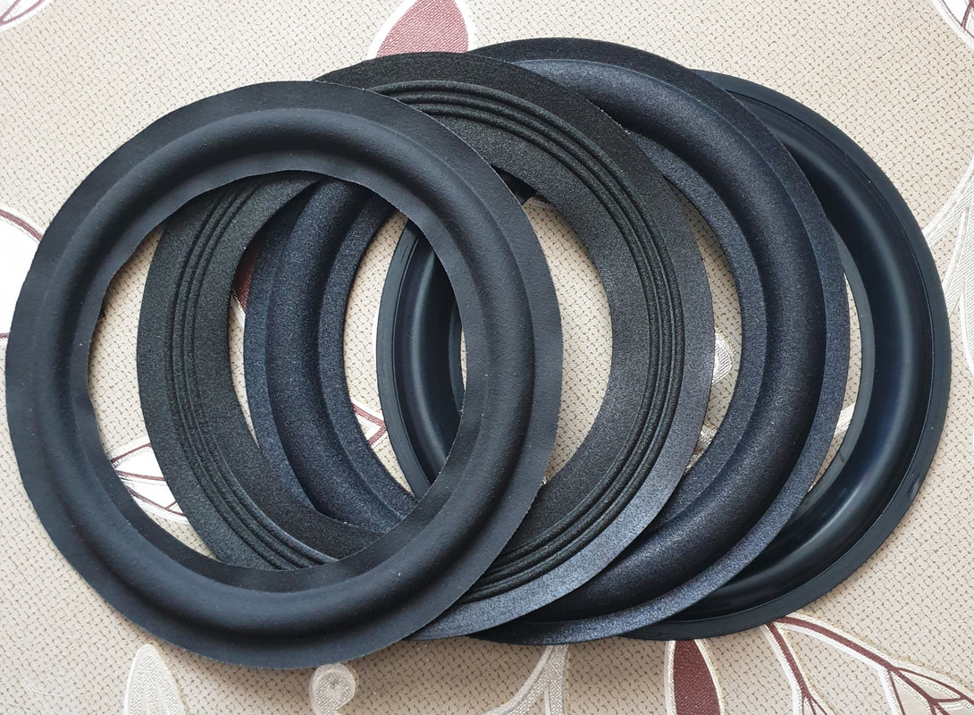

Пост N: 8669
Зарегистрирован: 21.05.07
Откуда: Иркутск
ссылка на сообщение  Отправлено: 13.01.21 12:50. Заголовок: 4 подвеса. Зодниева ..
4 подвеса.
Зодниева и три с ремдинамик.
https://cloud.mail.ru/public/FKk2/kA9LEp3dD
Вес по порядку- 5,8; 3,8; 8; 31 грамм. Последний резина.
По свойствам лучше 1. затем 2( по форме оригинала) ППУ.
3 ППУ, но жесткий для наших целей. О 4 вообще молчу- резина для саба.

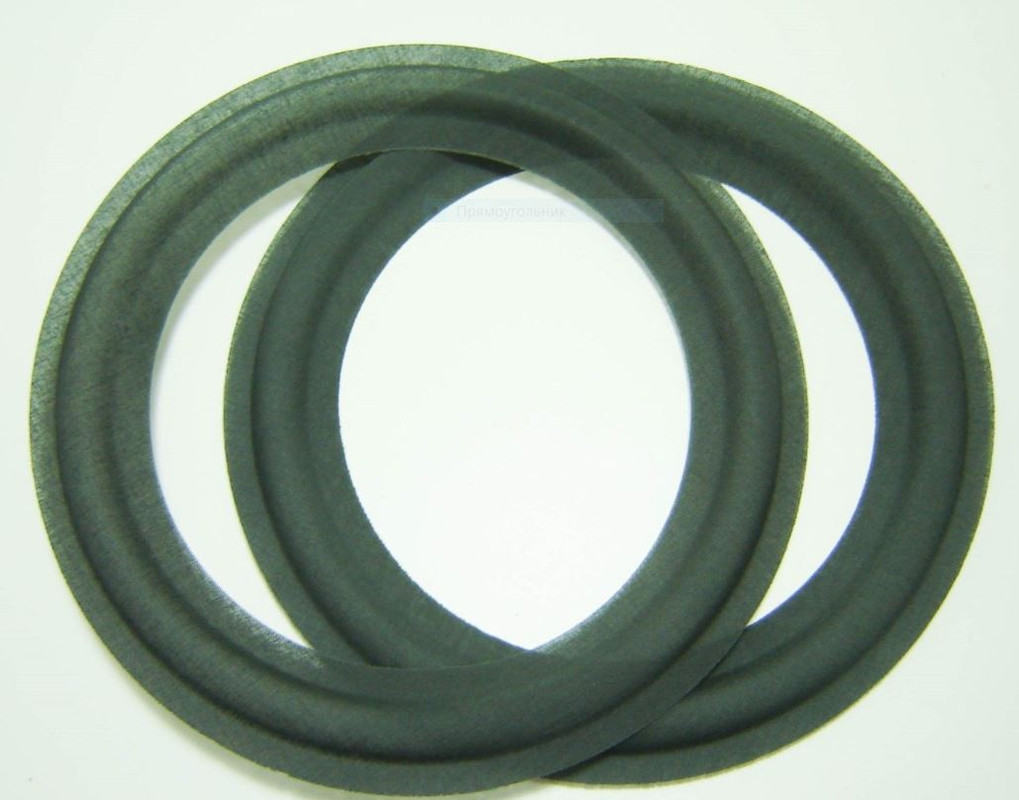

ссылка на сообщение  Отправлено: 13.01.21 15:21. Заголовок: Интересно чем пропит..
Интересно чем пропитан вот такой подвес? Прозрачный, бакелитовым лаком что ли? Видимо жёсткий и лёгкий.

ссылка на сообщение  Отправлено: 13.01.21 16:17. Заголовок: взвешивал на ювелирн..
Взвешивал на ювелирных.
зависит от степени пропитки.
А это откуда подвес?
Пропитка может быть и жесткая и мягкая.
По виду можно только гадать.

Пост N: 172
Зарегистрирован: 16.12.18
Откуда: Ангарск
ссылка на сообщение  Отправлено: 13.01.21 20:23. Заголовок: Сергеев Сергей пишет..
Сергеев Сергей пишет:
Искал центрующие шайбы на ebay, наткнулся случайно, на 8" динамик.
Размеры, внутренний 137, внутренний до ролла 152,4, наружный 197,8 размеры стоят в дюймах, перевёл в мм. Всё бы ничего, но отправка без трек номера $13, а с трек номером почти $30.
