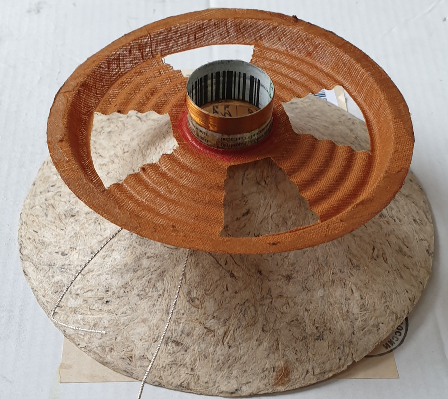

Поменял подвес, без косяков конечно никак. Ну да что ж, учусь, Всего один динамик, а опыта о го го )).
Ну, не знаю, по мне так бодренько играет, не размятый ещё, думаю помучаю запоёт, для дачи очень даже не плохо.
https://yadi.sk/i/Eub6nmfx4RVJug

ссылка на сообщение  Отправлено: 08.01.21 11:17. Заголовок: jumbo-1 ! поздравляю..
jumbo-1 !
поздравляю Вас с первым и удачным опытом!
WhatsApp Viber 89647335850

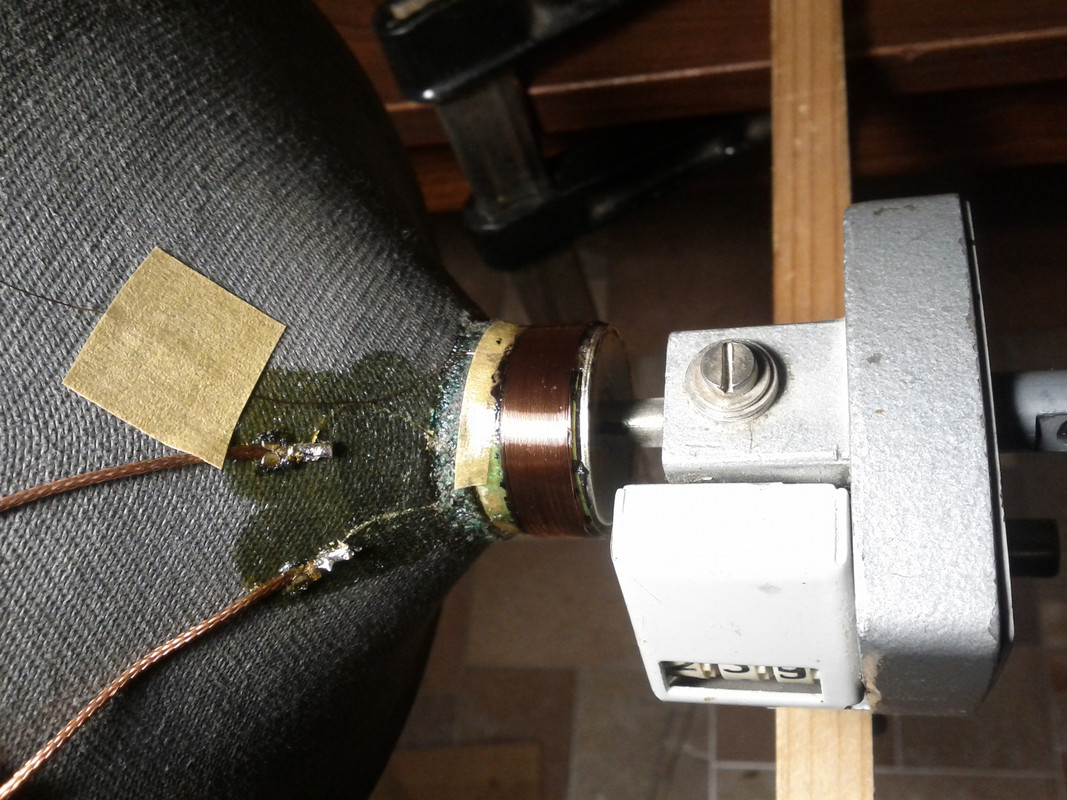

с первым и удачным
Спасибо за поздравления! Но смотрю на свою работу и становится стыдно . Криворучка-торопыга.
Приклеивая подвес, намазал диффузор и край подвеса, когда стал соединять, понял что с клеем перебор вышел. А дальше как снежный ком, оттирая клей взлохматил бумагу дифа (косяк №1),вывод, мазать только одну часть.
Косяк №2, плёнка для центровки жестковатая,(фото костей) в форме тубы не очень хочет держаться, всё работает, катушка за керн не цепляет, но лёгкий перекос вижу( а может придираюсь, перфекционизм мешает), вывод, полоски типа клин будут правильнее.
P.S. Какую модель колпачка посоветуете?

ссылка на сообщение  Отправлено: 08.01.21 20:44. Заголовок: Zotoff пишет: Это к..
Zotoff пишет:
Это которая с черным диффузором – похоже на непрессованный диффузор, но подвес, кажется, тоже из бумаги(?)
Диффузор сделан по технологии №3 http://tubeaudio.ucoz.ru/index/tekhnologija_3/0-62
Первый слой- тутовая бумага, она же продолжение на подвес.
Сверху наносится целлюлоза с коноплей.
Вес можно сделать от 3 до 4 грамм.
Дела и 2 грамма, но немного ломкий.
Резонанс в районе 60-70 герц. Это второй вариант.
Первый резонанс 35 герц.
Моя цена переделки 10гдш- 3000 руб за штуку.

ссылка на сообщение  Отправлено: 09.01.21 10:18. Заголовок: aleks8845 пишет: Се..
aleks8845 пишет:
Сергей Евгеньевич, на первом фото подвес от чего?
Подвес Зодниева. Мягкая ткань.
От 10гд-30 - не советую - тяжёлые.

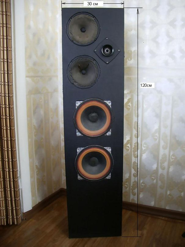

Пост N: 8661
Зарегистрирован: 21.05.07
Откуда: Иркутск
ссылка на сообщение  Отправлено: 09.01.21 10:21. Заголовок: колонки, что на фото..
Колонки, что на фото, делал Роман. Мой ученик начала 90х. С моими подсказками.
http://sergeev21.narod.ru/roman_as.htm
Как говорится - из того, что было.
Но, поверьте: звучат они неплохо, и до сих пор у него, вот уже почти 30 лет,
и менять на что-то другое он не хочет.

ссылка на сообщение  Отправлено: 09.01.21 19:03. Заголовок: Задал Максиму вопрос..
Задал Максиму вопрос по пильчатому подвесу.
Ответил, что пока не делает. Думаю, если заказать, то.....
P.S. Может пригласить его на наш форум? Быстрее созреет.
Сергеев Сергей пишет:
Завесил на кухонных весах подвес от Максима, вес 6гр, это стандартный вариант. Для хорошего ширика, думаю надо в 2-3 раза легче. А сколько весит стандартный ППУ подвес от "диффузора"?

Вот параметры, которые только что снял у целого динамика
Думаю перемотать катушку проводом 0.12 три слоя 30 + 28 + 26 витков (или побольше?)
и подобрать помягче центрирующую шайбу и подвес
Что в таком случае будет с добротностью?

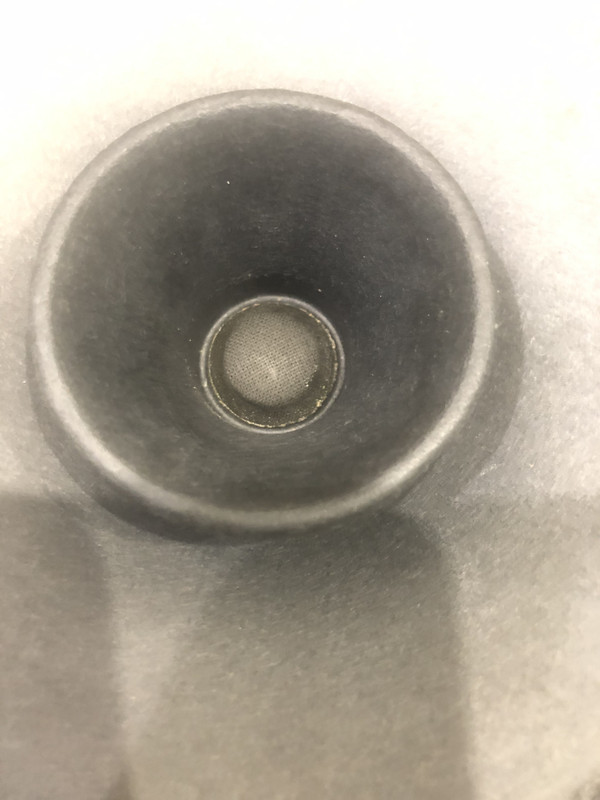

Зарегистрирован: 22.02.20
ссылка на сообщение  Отправлено: 10.01.21 05:31. Заголовок: Этот колпачёк, это е..
Этот колпачок - единое целое с визером, или его можно снять не трогая визер (для дальнейшей центровки)
Пост N: 1049
Зарегистрирован: 07.03.16
ссылка на сообщение  Отправлено: 10.01.21 06:36. Заголовок: Виктор Я пишет: Это..
Виктор Я пишет:
В 10Гдш-1-4 - да, увидите когда снимете, а вот в 10Гдш-2-4 они уже раздельные.
Кстати, насколько этот диффузор мягкий, жесткий (примерно), еще бы вес в граммах узнать...?

ссылка на сообщение  Отправлено: 10.01.21 08:51. Заголовок: колпак в Вашем случа..
Колпак в Вашем случае - единое целое с визером.
Легко отклеивается нитрорастворителем, ацетоном.

Только какое сопротивление получится?
К примеру: если намотать 3 слоя по 45 витков=135 витков 0.12 мм, длина провода 11 м, высота намотки 7 мм, в зазоре примерно 8м, БЛ примерно =7, сопротивление =17 Ом
Насколько упадут ВЧ?
Как снизится электрическая добротность?
Пусть подводимая мощность упадёт, 4-5 Ватт хватит

ссылка на сообщение  Отправлено: 13.01.21 12:50. Заголовок: 4 подвеса. Зодниева ..
4 подвеса.
Зодниева и три с ремдинамик.
https://cloud.mail.ru/public/FKk2/kA9LEp3dD
Вес по порядку- 5,8; 3,8; 8; 31 грамм. Последний резина.
По свойствам лучше 1. затем 2( по форме оригинала) ППУ.
3 ППУ, но жесткий для наших целей. О 4 вообще молчу- резина для саба.

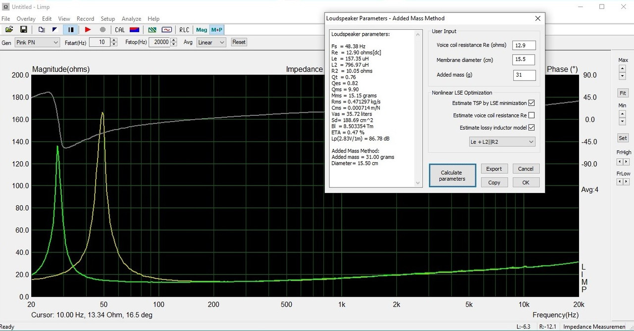

Пока шли - перемотал катушку: 0.12мм, 3 слоя, всего 139 витков, высота 7.5мм, сопротивление 12.9 Ом
Приподнял ЦШ, чтоб катушка была по центру зазора, пропитал катушку лаком "КО", приклеил подвес к диффузору клеем ПВА, к корзине каким-то похожим на 88-й, в визере натыкал иголкой дырочек
Параметры получились такие
BL увеличилось, эквивалентный объём уменьшился, Mms увеличилась, резонанс - тоже, чувствительность упала, добротности вырасли
В общем - результатом остался не доволен

Судя по всему, подвесы жесткие. Поэтому и резонанс высокий.
Хорошо подойдёт для ОЯ. С ИНУН.
А чувствительность измерьте (пересчитайте) на 1ватт, а не 2,83 вольта.

Да, я на это не обратил внимания, думал программа это учитывает при задании активного сопротивления катушки
Если пересчитать к 1 Ватту получится 90.2 дБ для 4 Ом и 89.8 дБ для 16 Ом, тогда чувствительность "немного уменьшилась"
А что дали дырочки в визире? Тогда можно колпачки от 6гдш вклеить .
Лучше спросить почему их не сделали, ведь везде есть

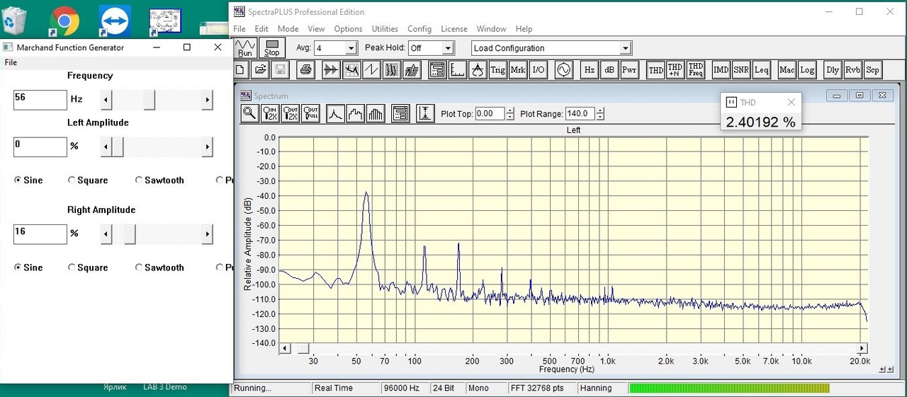

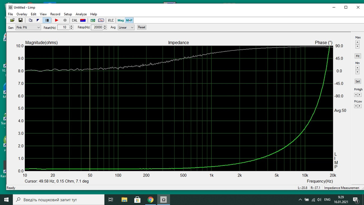

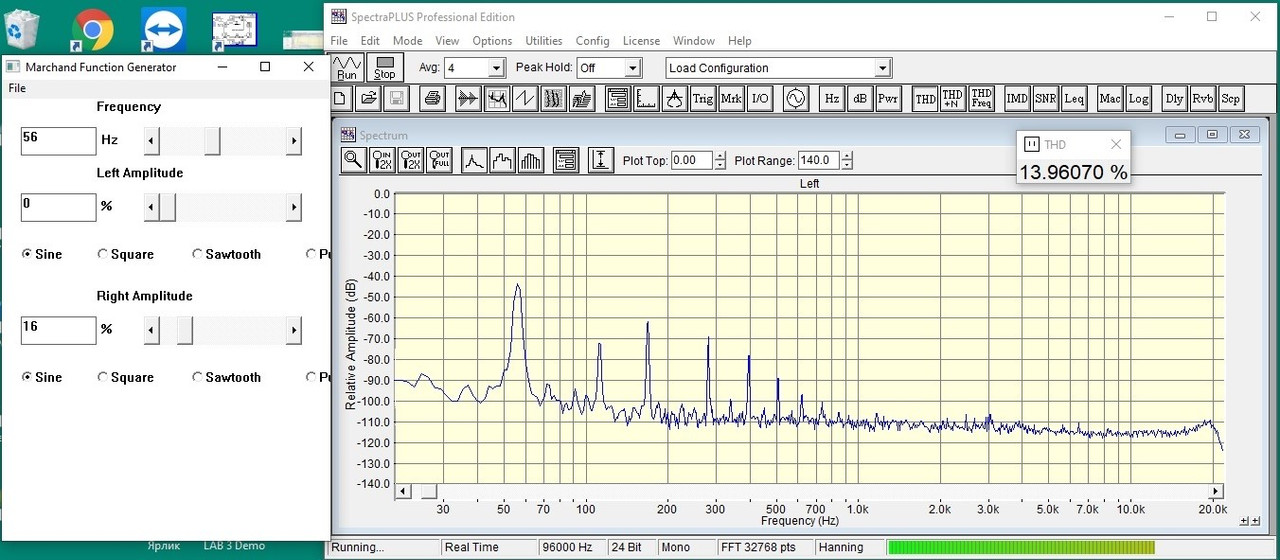

Пост N: 325
Зарегистрирован: 25.08.20
Откуда: Искитим, НСО

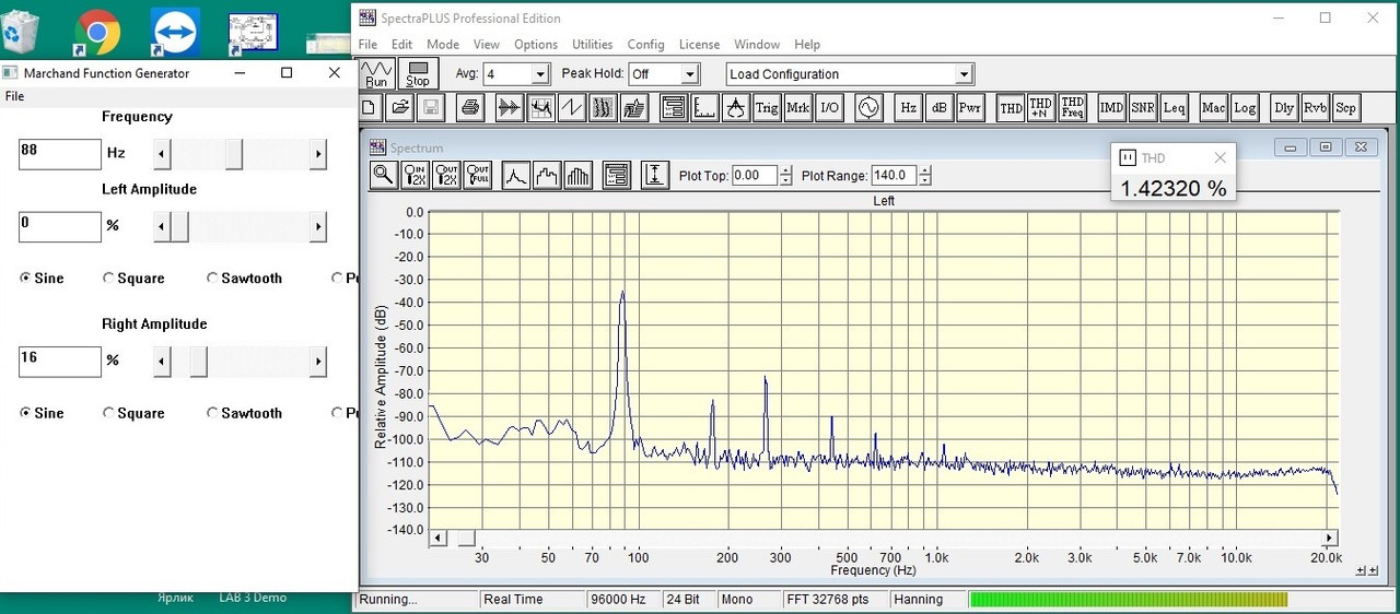

ссылка на сообщение  Отправлено: 16.01.21 08:59. Заголовок: Виктор, а при снятии..
Виктор, а при снятии КНИ какое выходное сопротивление было у источника сигнала?
__________________
Андрей
Пост N: 486
ссылка на сообщение  Отправлено: 16.01.21 15:41. Заголовок: Выходное сопротивлен..
Выходное сопротивление такое
Усилитель такой (кстати, очень даже не плохой)
ссылка на сообщение  Отправлено: 01.03.21 02:13. Заголовок: Переделал МС 10Гд-36..
Переделал МС 10Гд-36 с родной на МС от 25Гдн-3-4 (магнит 110мм), поставил катушку с Xmax-6mm, получилось следующее:
Qts и Vas снизились значительно, но вырос Fs, его можно как то понизить?
При таких параметрах ЗЯ получается:
- 8 литров (по 0,707) и 100Гц по -3дб или
- 29 литров (по 0,54) и 70Гц по -6дб.....
PS: Или как трактовать такие результаты? Если утяжелить диффузор резонанс понизится?

Пост N: 1114
ссылка на сообщение  Отправлено: 01.03.21 21:46. Заголовок: Zotoff пишет: Т.е. ..
Zotoff пишет:
Т.е. приведенные вами сведения противоречат друг другу...
Не хотел писать лишнего...., распишу по порядку:
- подвес менялся, не родной;ППУ, но полутор ( возможно пожеще чем родной ППУ пильчатый(три волны);
-ЦШ, новая - аналог родной (может не размята еще);
- катушка не родная, с h-13mm, 13мм-7мм( высота воздушного зазора МС25 Гдн)=6мм;
- МС от 25ГДН-3-4 (110мм) переставлена полностью на корзину 10Гд-36 (сама МС не разбиралась)
Т.о. резонанс повышенный из-за нового подвеса и новой ЦШ, измерения не абсолютные, конечно, но похожи на правду, т.к. ранее мерил в 10Гд-36 на родной МС, с новыми подвесом и цш, то после некоторой разминки Fs снижался Гц до 38-40, но там и катушка была родная.
В целом ,возможно, после разминки резонанс еще снизится, но ЦШ останется эта, а вот с подвесом подумаю, НО..., если получившийся вариант подойдет в ФИ, меня это очень устроит, т.к. уже сбился со счета, сколько раз я эти динамики разбирал

Пост N: 1116
ссылка на сообщение  Отправлено: 01.03.21 23:29. Заголовок: Сергеев Сергей пишет..
Если это все с ремдинамик, то и шайба и подвес жестче родных.
Да, с ремдинамик, т.к. родное все "убил" еще при первых "экспериментах
Вот переделанная пара на корзине 10Гд-36 и МС 25Гдн, под НЧ:
А это следующий эксперимент, тоже самое только тканевый подвес от "диффузора", здесь еще не все понятно, какая пропитка подвеса, какой диффузор ставить, какую катушку и что это будет, СЧ? НЧ-СЧ?, ШП не хочу...:

Пост N: 248
Зарегистрирован: 18.06.07
ссылка на сообщение  Отправлено: 02.03.21 19:23. Заголовок: Однозначно будет 3х ..
aleks884, книжки можно почитать потом.
Если сегодня-завтра ответите мне на поставленные вопросы (какое выходное сопротивление усилителя, и какая частота раздела), то я смогу сказать, при каком объёме ящика V и частоте настройки ФИ fb получится гладкая АЧХ, и какая будет частота среза.
Однозначно будет 3х полоска …
УМ есть и транзисторный и ламповые, возможно биампинг.
Чтобы понять, какая в итоге будет добротность, нужно знать омическое сопротивление индуктивности в низкочастотном разделительном фильтре;
и нужно знать (хотя бы приблизительно) выходное сопротивление усилителя.
Ведь, указанная вами добротность Qt=0,4 – это для «голого» динамика (надеюсь, что измерили корректно).
С учетом разделительного фильтра и при ламповом усилителе добротность должна увеличиться, и если (а вдруг?) она поднимется до величины Qt=0,5, то тогда вообще ничего не нужно будет делать.
Пост N: 1124
ссылка на сообщение  Отправлено: 02.03.21 19:36. Заголовок: Zotoff пишет: Чтобы..
Zotoff пишет:
-Rвых лампового УМ около 1,3 Ом;
-Rактивное НЧ-катушки, около 1 Ома;
-Частота раздела..., наверно до 300Гц...
Размер ящика могу любой сделать, под параметры динамика..
Т.е. либо для данного случая с Qt=0,4 – нужно либо уменьшить объем ящика
Пропустил как-то Ваш совет по уменьшению объёма ящика...
Нашёл в сети онлайн-считалку, показывает по параметрам динамика, максимально гладкая АЧХ при:
-Vb 22.4L
-Fb 50.5 Гц
-F3 49.6 Гц
.... порт считает от диаметра, какой диаметр выбрать?

Пост N: 1167
ссылка на сообщение  Отправлено: 15.05.21 19:30. Заголовок: Переделывал полность..
Переделывал полностью 10Гд-36..., по подвесам :
- полутор от ремдинамика из поста Анатолия :Fs 48-50Гц; Qts-0,44; Vas-23L; бас подгуживает.
- пильчатый от ремдинамика (под оригинал):
Fs 31-32Гц; Qts-0,21; Vas-42L; бас отменный.
Эта разница на одном и том же переделанном динамике, только с разными подвесами

ссылка на сообщение  Отправлено: 17.03.24 11:18. Заголовок: Пролистывая страницы..
Пролистывая страницы по 10гдш накатило). Не оставляю надежду переделать его. Появился такой вопрос, кто-нибудь применял на данном динамике вместо рупорка, визера, алюминиевый колпак? Для улучшения ВЧ. Смотрю на два вида колпачков. Один просто куполом второй с отверстием по центру. Предвижу ответ типа будет звенеть, но в некоторых моделях ШП использовали алюминиевые колпаки. Их демпфировали оставляя по центру свободную полосу. Интересует практика, а не теоретические рассуждения.
Пост N: 1226
Зарегистрирован: 13.10.10
Откуда: Йошкар-Ола
ссылка на сообщение  Отправлено: 17.03.24 15:25. Заголовок: jumbo-1 пишет: Инт..
jumbo-1 пишет:
Дорабатывал 4А-32. Бумажные колпачки заменил на алюминиевые. Визер оставил. Впечатления положительные. Особенно хорошА акустическая гитара. Слушаю их лет 15. Не разочаровался.
Пост N: 333
Зарегистрирован: 16.12.18
Откуда: Ангарск
ссылка на сообщение  Отправлено: 17.03.24 16:06. Заголовок: SergeL пишет: Визер..
SergeL пишет:
Визер оставил
Это как))? Очипятка)? Просто поставили алюминиевые колпаки, верно? Уровень высоких сохранился-увеличился? Всё, понял, забываю, что 4а32 всё большое есть и визер и колпак. Колпак сами делали, подбирали по размеру готовый?
Пост N: 334
Откуда: Ангарск
ссылка на сообщение  Отправлено: 17.03.24 16:08. Заголовок: Колпаки демпфировали..
Колпаки демпфировали или голые поставили. Понимаю, 15 лет, может помните?
Пост N: 9222
Откуда: Иркутск
ссылка на сообщение  Отправлено: 17.03.24 18:37. Заголовок: Ставил как раз на 10..
Ставил как раз на 10гд-36 алюминиевые колпачки без визера.
Причем это был купол от пищалки.
Высоких немного добавилось. но мало в сравнении с серединой.
С визером из все же больше.
Вывод купол не заменит визер. С визером немного добавит.
Пост N: 335
Откуда: Ангарск
ссылка на сообщение  Отправлено: 17.03.24 19:01. Заголовок: я понял..., а если в..
я понял..., а если визер закрепить на керне? Ситуация с ВЧ улучшится или глупости это?
Пост N: 1228
Откуда: Йошкар-Ола
ссылка на сообщение  Отправлено: 17.03.24 19:14. Заголовок: Сергеев Сергей пишет..
Ну да. Всё верно.
jumbo-1 пишет:
Не демпфировал.
Делал сам. Алюминиевую фольгу пальцами отформовал на бильярдном шаре, потом на подходящем по диаметру полом цилиндре отформовал отбортовку для общей жёсткости. Таким цилиндром оказалась хрустальная стопка.
