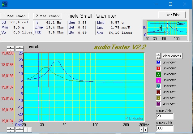

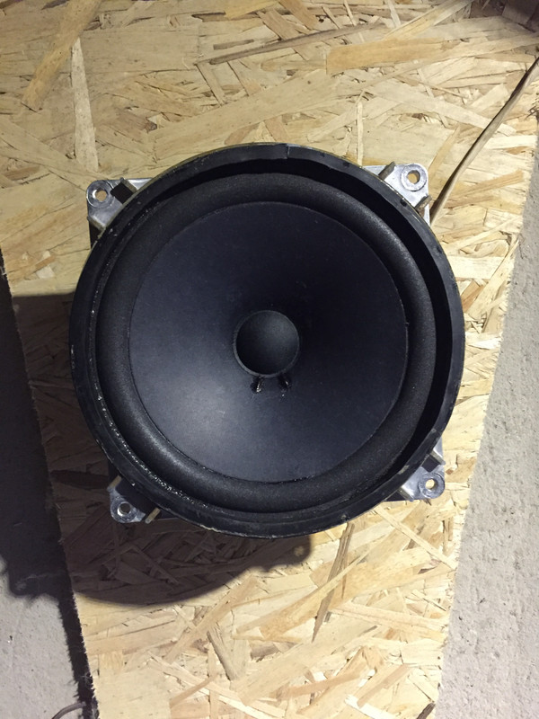

Спасибо! Все предельно ясно
Уже заказал на Авито 25Гдн-3-4 для переделки этой «заготовки» :
ПС: клей еще не высох, а TS уже снял
