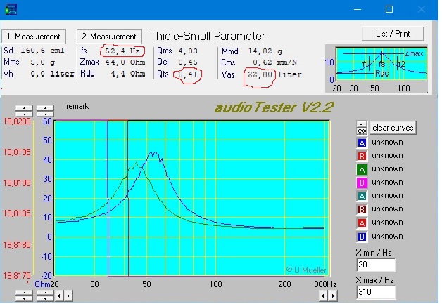

ссылка на сообщение  Отправлено: 01.03.21 02:13. Заголовок: Переделал МС 10Гд-36..
Переделал МС 10Гд-36 с родной на МС от 25Гдн-3-4 (магнит 110мм), поставил катушку с Xmax-6mm, получилось следующее:
Qts и Vas снизились значительно, но вырос Fs, его можно как то понизить?
При таких параметрах ЗЯ получается:
- 8 литров (по 0,707) и 100Гц по -3дб или
- 29 литров (по 0,54) и 70Гц по -6дб.....
PS: Или как трактовать такие результаты? Если утяжелить диффузор резонанс понизится?

ссылка на сообщение  Отправлено: 01.03.21 08:58. Заголовок: резонанс можно снизи..
Резонанс можно снизить двумя способами:
1. более гибкий (мягкий) подвес и цш.
2. увеличить вес.
Я бы выбрал 1.

ссылка на сообщение  Отправлено: 01.03.21 15:51. Заголовок: Добрый день. aleks88..
Добрый день.
aleks8845 пишет:
Добротность явно не для ЗЯ.
В ФИ совсем не плохой динамик. И почему Вас резонанс высокий смущает?
Добротность 0,41 требует 1,5-2 обьема от экв. и фазик с частотой чуть ниже резонанса.
Мотор у Вас мощный, справится.
33-35литров и ФИ на 45Гц и будет счастье по НЧ. Редкая десятка играет 45Гц по нулю.
С уважением
Владимир Константинович

ссылка на сообщение  Отправлено: 01.03.21 16:02. Заголовок: aleks8845 Переделал..
aleks8845 пишет:
Переделал МС 10Гд-36 с родной на МС от 25Гдн-3-4 (магнит 110мм), поставил катушку с Xmax-6mm …
Очень неясно выражаетесь… Переделали(?) МС от 10ГД-36, и при этом заменили магнитное кольцо d85мм на d110мм;
или заменили «родную» МС от 10ГД-36 на МС от 25ГДН-3?
При замене МС резонанс не должен измениться (при прочих равных условиях); ну, или совсем чуть-чуть. Если значительно вырос резонанс, то, наверное, заменили подвес? Так, меняли подвес или нет?
Да, понизится. Но тогда и чувствительность упадет.
P.S.
В «родной» катушке у 10ГД-36 Xmax=1,5мм. При увеличении параметра «Xmax» – растет добротность, причем заметно!
А у вас сообщении сказано:
Непонятно?
Может неточности в измерениях(?)
Т.е., приведенные вами сведения противоречат друг другу...

ссылка на сообщение  Отправлено: 01.03.21 21:46. Заголовок: Zotoff пишет: Т.е. ..
Zotoff пишет:
Т.е. приведенные вами сведения противоречат друг другу...
Не хотел писать лишнего...., распишу по порядку:
- подвес менялся, не родной;ППУ, но полутор ( возможно пожеще чем родной ППУ пильчатый(три волны);
-ЦШ, новая - аналог родной (может не размята еще);
- катушка не родная, с h-13mm, 13мм-7мм( высота воздушного зазора МС25 Гдн)=6мм;
- МС от 25ГДН-3-4 (110мм) переставлена полностью на корзину 10Гд-36 (сама МС не разбиралась)
Т.о. резонанс повышенный из-за нового подвеса и новой ЦШ, измерения не абсолютные, конечно, но похожи на правду, т.к. ранее мерил в 10Гд-36 на родной МС, с новыми подвесом и цш, то после некоторой разминки Fs снижался Гц до 38-40, но там и катушка была родная.
В целом ,возможно, после разминки резонанс еще снизится, но ЦШ останется эта, а вот с подвесом подумаю, НО..., если получившийся вариант подойдет в ФИ, меня это очень устроит, т.к. уже сбился со счета, сколько раз я эти динамики разбирал
Владимир Константино пишет:
Этот вариант меня полностью устроил бы...
Пост N: 8721
Зарегистрирован: 21.05.07
Откуда: Иркутск
ссылка на сообщение  Отправлено: 01.03.21 22:35. Заголовок: aleks8845 пишет: - ..
aleks8845 пишет:
- ЦШ новая, аналог родной (может не размята еще);
Если это всё с ремдинамик, то и шайба и подвес жёстче родных.
