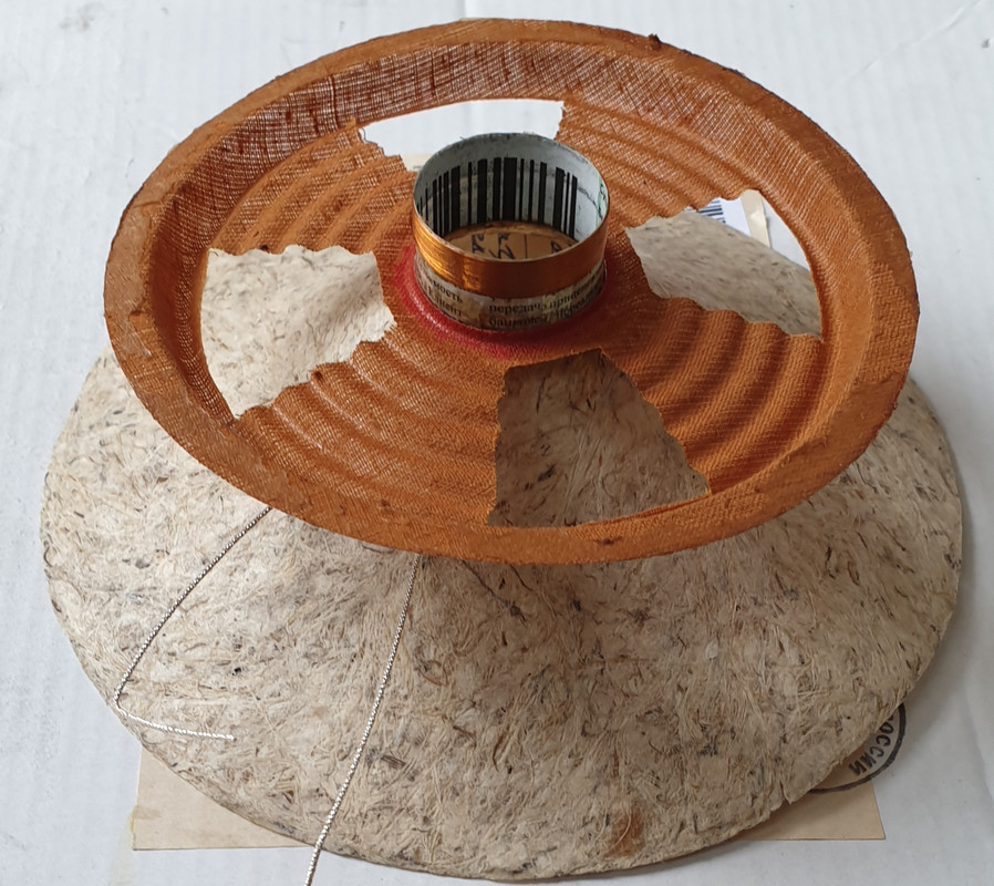

Давайте писать здесь об этом динамике.
Не переделанный лучше применять в ЗЯ литров на 40.
Вариантов переделки у меня два основных:
1. динамик во всю полосу. Реально от 60 герц с мягким подвесом. Для ЗЯ литров на 30-35.
2. СЧ-ВЧ. от 200 герц. с облегченным диффузором. Подвесом из тутовой бумаги.
Вес диффузора с подвесом 4,6 грамм.
WhatsApp Viber 89647335850

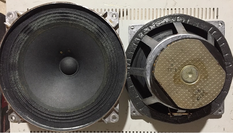

ссылка на сообщение  Отправлено: 01.03.21 23:29. Заголовок: Сергеев Сергей пишет..
Сергеев Сергей пишет:
Если это все с ремдинамик, то и шайба и подвес жестче родных.
Да, с ремдинамик, т.к. родное все "убил" еще при первых "экспериментах
Вот переделанная пара на корзине 10Гд-36 и МС 25Гдн, под НЧ:
А это следующий эксперимент, тоже самое только тканевый подвес от "диффузора", здесь еще не все понятно, какая пропитка подвеса, какой диффузор ставить, какую катушку и что это будет, СЧ? НЧ-СЧ?, ШП не хочу...:

ссылка на сообщение  Отправлено: 01.03.21 23:38. Заголовок: aleks8845 пишет: т..
aleks8845 пишет:
Подвес очень мягкий, но форму держит хорошо, резонанс д.б. меньше чем с ППУ, но он с завода ничем не пропитан, такой в АС не поставить, воздух через него будет свободно "гонять"
то и шайба и ....... жестче родных
А если ЦШ смочить ацетоном и на синусе герц 50?

ссылка на сообщение  Отправлено: 02.03.21 08:27. Заголовок: не растворяется она ..
не растворяется она ацетоном.
Только сектора вырезать.
На том же ремдинамик есть ППУ оригинальные, мягче и легче.

ссылка на сообщение  Отправлено: 12.05.21 08:19. Заголовок: Не согласен с Вами н..
Не согласен с Вами насчет переделки.
Динамики получаются намного лучше оригинала.
Подвесы можно ставить мягкие тканевые, которые по свойствам как ППУ.
О бумажных- в Первом посте второе фото - бумажный подвес из тутовой бумаги как продолжение диффузора.
