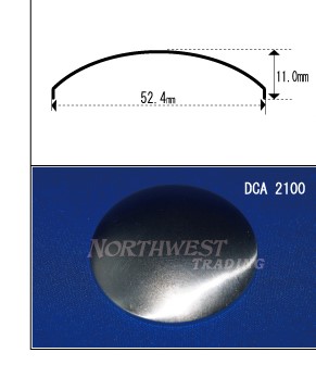

я понял..., а если визер закрепить на керне? Ситуация с ВЧ улучшится или глупости это?

Вывод купол не заменит визер. С визером немного добавит.
Ну да. Всё верно.

Колпаки демпфировали или голые поставили.
Не демпфировал.
Колпак сами делали, подбирали по размеру готовый?
Делал сам. Алюминиевую фольгу пальцами отформовал на бильярдном шаре, потом на подходящем по диаметру полом цилиндре отформовал отбортовку для общей жёсткости. Таким цилиндром оказалась хрустальная стопка.

Но я пока на такой подвиг не готов. Рассматривал такой купол. Вес 1 гр , толщина 0,05мм.

jumbo-1 пишет:
Он работать не будет. Это дополнительный диффузор, который излучает ВЧ.
