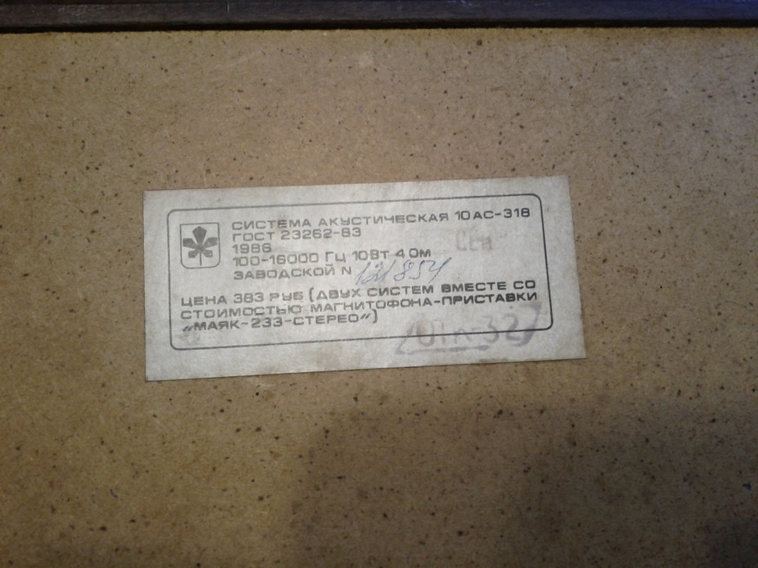

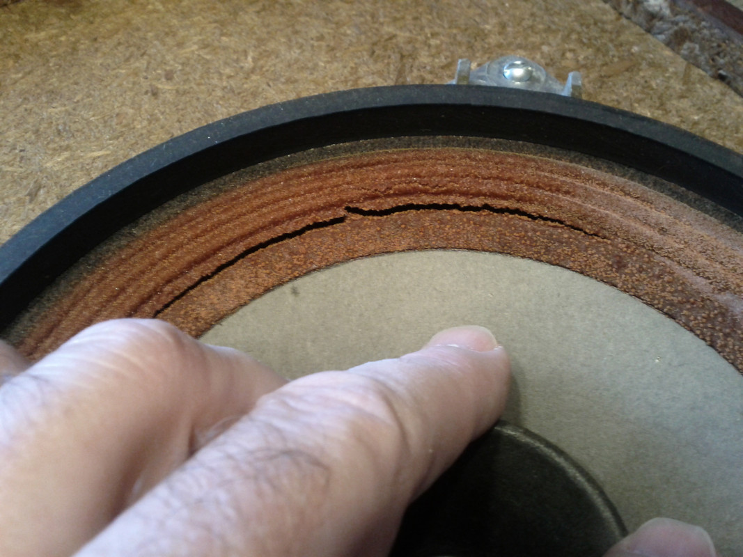

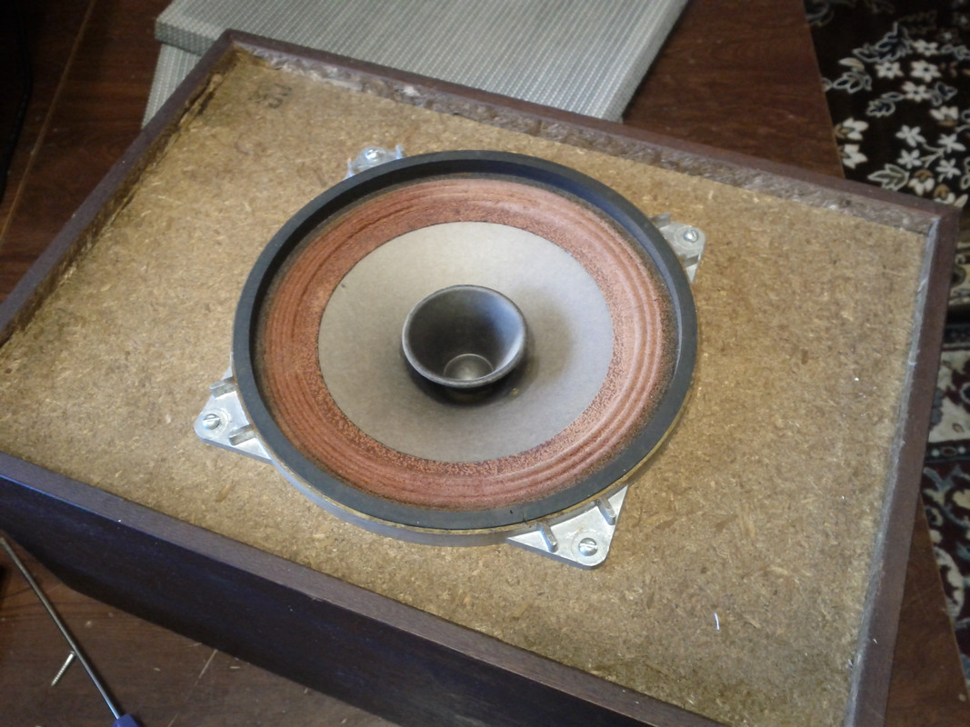

ссылка на сообщение  Отправлено: 09.01.21 17:02. Заголовок: Добрый день Досталас..
Добрый день
Досталась пара колонок (даже опломбированные)
У одного динамика подвес вроде ещё целый, а у другого порван
Буду что-то с ними делать, могу стать вашим попутчиком (если примете)
Включать пока не спешу, нужно подумать, в связи с чем и вопросы:
- у кого есть измеренные параметры таких динамиков
- какая толщина фланца, зазор МС, высота катушки, диаметр провода, количество витков
- у кого в Украине можно купить подвесы
Есть желание немного переделать катушку и подвес с целью уменьшения добротности и оформления динамика в ОЯ с ИТУНом

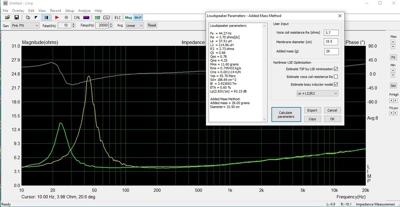

ссылка на сообщение  Отправлено: 10.01.21 04:04. Заголовок: В том то и дело, что..
В том то и дело, что данные в нете отличаются, хотел посмотреть, что реально у кого
Вот параметры, которые только что снял у целого динамика
Думаю перемотать катушку проводом 0.12 три слоя 30 + 28 + 26 витков (или побольше?)
и подобрать помягче центрирующую шайбу и подвес
Что в таком случае будет с добротностью?
Пост N: 229
Зарегистрирован: 18.06.07
ссылка на сообщение  Отправлено: 10.01.21 04:21. Заголовок: В том то и дело, что..
Виктор Я пишет:
Так в том то и дело, что если у вас, к примеру, четыре динамика, то реально у них у всех четырех параметры будут отличаться также, как и в нете – потому что разброс параметров большой.
При использовании более мягкого подвеса – добротность и резонансная частота снижаются, но одновременно растет эквивалентный объем.

ссылка на сообщение  Отправлено: 10.01.21 05:31. Заголовок: Этот колпачёк, это е..
Этот колпачок - единое целое с визером, или его можно снять не трогая визер (для дальнейшей центровки)
