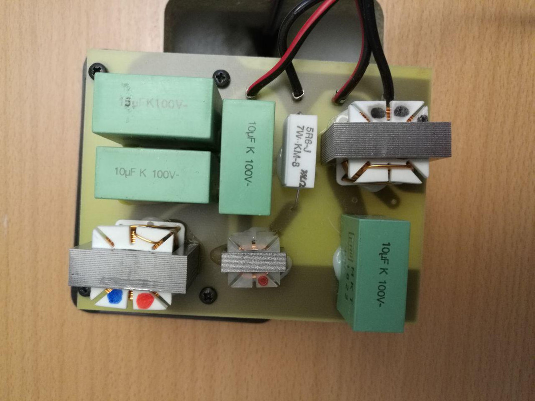

ссылка на сообщение  Отправлено: 04.02.19 18:31. Заголовок: Вот такие фильтры в ..
Вот такие фильтры в Кабассах.. Весьма скромные, МКТ + железо.

ссылка на сообщение  Отправлено: 04.02.19 18:46. Заголовок: Вы их уже расковырял..
Вы их уже расковыряли?
Вполне нормальные фильтры. Такие вполне могут быть и в акустике до 10000у.е. Если внятных замечаний к звучанию нет, то не переделывайте ничего.
Вот зайдите по ссылочке, посмотрите что внутри разной брендовой акустики. Там модели по алфавиту внизу можно выбирать. Иногда просто шок, за что деньги берут. В Ваших всё очень неплохо, старая школа. http://www.hifishock.org/products/speakers/

ссылка на сообщение  Отправлено: 04.02.19 18:57. Заголовок: U.L.F. был призвук д..
U.L.F. был призвук дребежащий пластиковый при 50-100гц синусе, похоже клемма одна на НЧ динамие болталась. Мы разобрали, зафиксировали ее шариком пенопласта, заодно фильтр я заснял. Призвук исчез после сборки.
Менять пока ничего не планирую, просто удивлен что там железо и МКТ.
Пост N: 3450
Зарегистрирован: 19.02.06
ссылка на сообщение  Отправлено: 04.02.19 19:00. Заголовок: Jaster пишет: Менят..
Jaster пишет:
А Вы что там ожидали увидеть? Зайдите по ссылочке, посмотрите на внутренности разных в общем то не дешёвых колонок. Катушки у всех чахлые, ещё и электролиты не редкость.
Пост N: 1611
Info: Начинающий любитель.
Зарегистрирован: 04.05.11
Откуда: Россия, Уфа
ссылка на сообщение  Отправлено: 04.02.19 19:20. Заголовок: U.L.F. посмотрел, да..
U.L.F. посмотрел, да, реально шок.. )
Клипши полочники 51-е с электролитом, 61-е уже без. Но даже в RF-5 лавсан и железо только.
Пост N: 3451
ссылка на сообщение  Отправлено: 04.02.19 20:10. Заголовок: Jaster пишет: Но да..
Jaster пишет:
В клипшах лавсан, это верно. Пробовал менять на недешёвый полипропилен и уходил их фирменный задор из звука. Это я к тому, что не всё однозначно.
