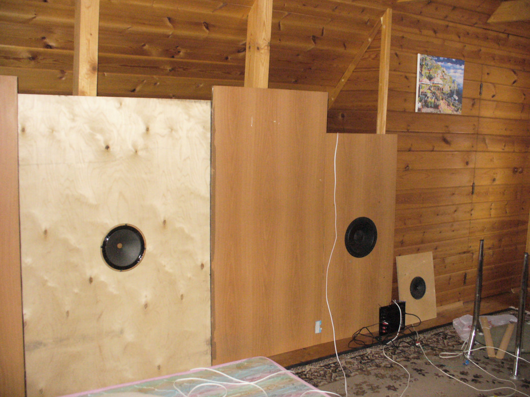

Зарегистрирован: 04.08.18
ссылка на сообщение  Отправлено: 06.02.19 03:44. Заголовок: Бокарёв Александр пи..
Бокарёв Александр пишет:
Но за все годы занятия этой темой - таких психов мне не попалось.
Я такой псих Так хочу ещё и в открытом исполнении
Пробуем 6ГД-2
Со Сканом
редактор картинок
Пост N: 18860
Зарегистрирован: 04.04.09
Рейтинг: 52
ссылка на сообщение  Отправлено: 06.02.19 04:10. Заголовок: Блеск.....вот это ра..
Блеск.....вот это размах! И 6ГД-2 новехонький, блестит. Сабвуфер открытого типа!
А помещение- явно чердачное, мансардой звать.
Страница Бокарёва
ссылка на сообщение  Отправлено: 06.02.19 04:42. Заголовок: Александр, спасибо! ..
Александр, спасибо!
Да, действительно 2-ой этаж мансардного типа 6х5 м, ломаный потолок, высота в холке 4 м, стена вдоль которой всё планируется примерно 13 кв.м.
Любимый 6ГД-2 (вынут из Симфонии 2) Блестит, потому что пропитка хорошо сохранилась и от вспышки.

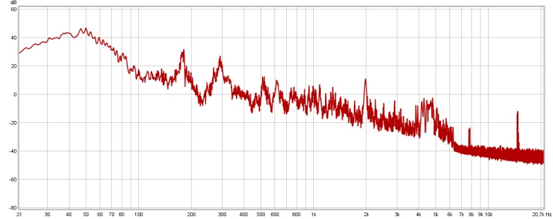

Вот что получилось в месте прослушивания:

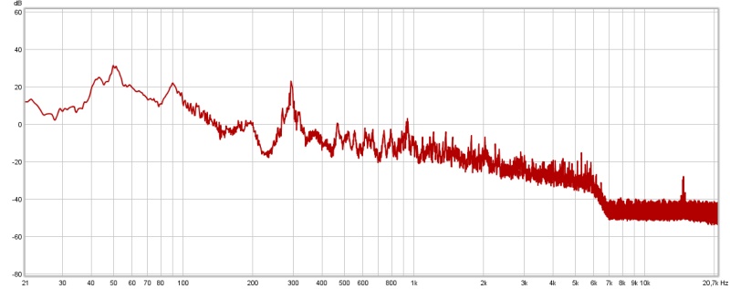

А это подпорка Сканом порезанным примерно на 40 Гц
Пока не очень понимаю, что делать дальше.
Дело будет долгое т.к. занимаюсь по выходным час-полтора.
Прошу прощения у ТС-наверное надо переехать в тему Щиты?

ссылка на сообщение  Отправлено: 06.02.19 13:51. Заголовок: Dimon SSSR ачх под..
Dimon SSSR ачх подсказывает, что с установками в измерилке непорядок. Вам нужно измерять в октавных полосах и розовым шумом.
Эти ачх ущербные.Понять что-то по ним не получится.
Страница Бокарёва
ссылка на сообщение  Отправлено: 06.02.19 16:07. Заголовок: Александр, спасибо! ..
Александр, спасибо! Последую совету.
Я почему то думал, что без сглаживания лучше, типа подробнее...
