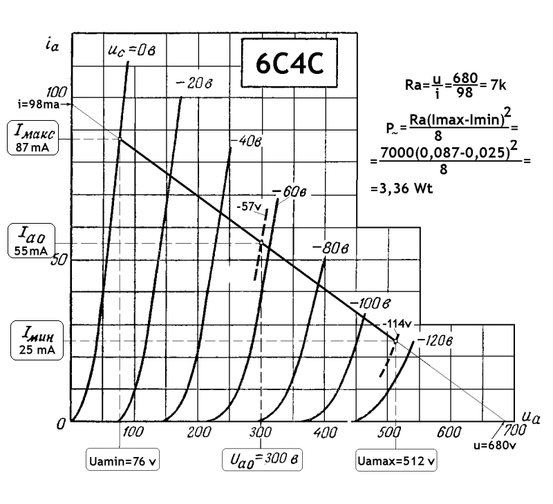

Следует сказать, что в "хай-энде" далеко не всегда гоняются за большой мощностью, предпочитая качество звука.
Расчёт Л.Пермяка
И ещё про усилитель на 6С4С.
Бокарёв Александр: пишет:
С типовым включением , то есть 2.5 кила нагрузки, получите 5 ом выходного сопротивления, Это слишком много. Если 5 килоом нагрузка, то имеем 2.5 ома. С 10 килами - меньше ома. Но 10-кильный транс - сложно и дорого. Можно как компромисс- 7 кил. получим полтора омчика примерно, режим -вольт 300 на аноде, ток миллиампер 50, смещение будет под 50 вольт примерно, мощность от 3 до 4 ватт, это прилично. Главное - звук у неё царский. После неё все прочие лампы визжат как-то.

Это Войшвилло, стр. 458:
Такую мощность никак не получишь из даташитовского режима (анод 250 вольт, 62 мА, сетка -45 вольт).

3.3 ватта до выходника - это ИМХО не та мощность, при которой стоит заморачиваться выходным сопротивлением усилителя.
Т.е., для НЧ динамиков, которым этот параметр демпфирования важен, нужна и мощность, которой усилитель просто не даст. А для тех ШП, которые хорошо работают на этих малых мощностях и имеют выс.чувствительность, выходное сопротивление теряет смысл.
Вообще, как по мне, то это - безсмыслкнная "погоня" за вых.сопротивлением с этой лампочкой.
Ну это так, к слову...
