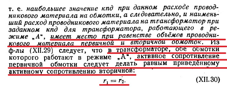

Но тем не менее, что бы поставить точку в этом вопросе, привожу скрины из дедушки Цикина. Всё те же "Трансформаторы низкой частоты"
и
Я ранее посчитал немного с "другой" стороны, исходя из формул активных сопр. и КПД. Но результат тот же.

Резюме: Самый оптимальный вариант в ТВЗ по потерям, это равенство площадей сечения первичной и вторичной обмоток..
Да! Полностью согласен. Тоже к этому в свое время пришел....
