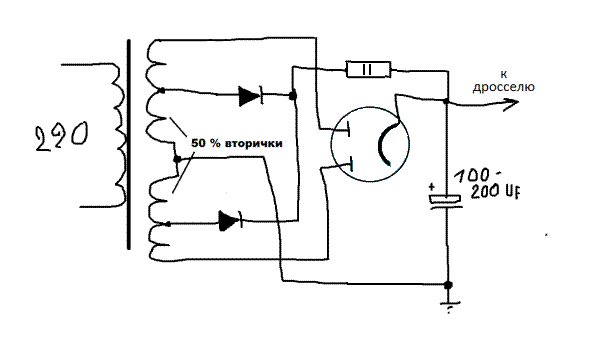

ссылка на сообщение  Отправлено: 24.10.21 19:05. Заголовок: https://postimg.cc/R..
https://postimg.cc/RJQ3pZtw
Хочу вот так попробовать. Такие трансы под моноблоки изготовлены.
Пост N: 24
Зарегистрирован: 23.10.08
ссылка на сообщение  Отправлено: 06.11.21 02:59. Заголовок: Первую ёмкость можно..
Первую ёмкость можно и 100 мкф тогда поставить. А ничего, что сразу на не прогретые лампы сразу будет подано порядка 130 вольт анодного?

ссылка на сообщение  Отправлено: 07.11.21 00:39. Заголовок: Лампы в 99,9999...% ..
Лампы в 99,9999...% профессиональной и бытовой аппаратуры сразу получали все 100% анодного питания, только в случае мощных каскадов были предупреждения о прогреве и последовательности включения.

ссылка на сообщение  Отправлено: 08.11.21 03:43. Заголовок: Я всё же делаю stand..
Я всё же делаю standby, с отключением анодного посредством накала кенотрона или транзистора в фильтре.
Если амп включается надолго, и по каким-то причинам сигнала нет - могу забыть выключить систему и куда-нить уехать на викенд, пару раз такое было.
Этот же standby применяется и для начального включения.

Ну это вы зря. Лампы прекрасный материал! Посмотрел схему выпрямителя, для любителей кенотронов, схема великолепна!
Я бы увеличил напряжение работы от каменных диодов, чуть ниже кенотронного выпрямителя, только дабы закрыть диоды.
А уж для полного кайфа добавил задержку включения анодного на пару мину, тогда это будет просто совершенство.
