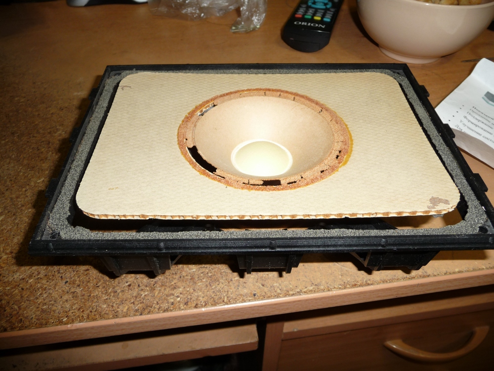

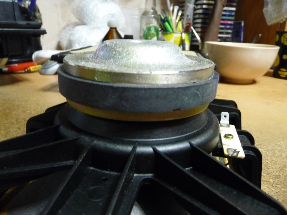

Привезли колонки Onkyo D-500 II Liverpool. Проблема была подобрать подвесы взамен истлевших тканево-ппу с сетчатой структурой.
Подбирал в течении 2-х недель из ППУ и резины. Идеально подошли из резины толщиной 0,35 мм. вместо родных в 0,33 мм.

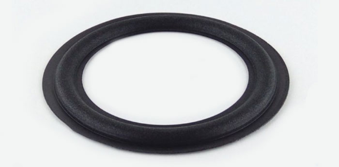

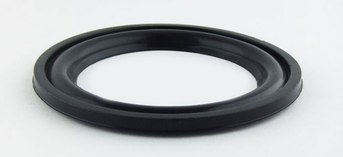

ссылка на сообщение  Отправлено: 26.05.19 21:21. Заголовок: SS.Rusakov пишет: е..
SS.Rusakov пишет:
если на 25ГДН из мягкой резины поставить подвесы,
Есть пена:
Есть резина с кольцом:

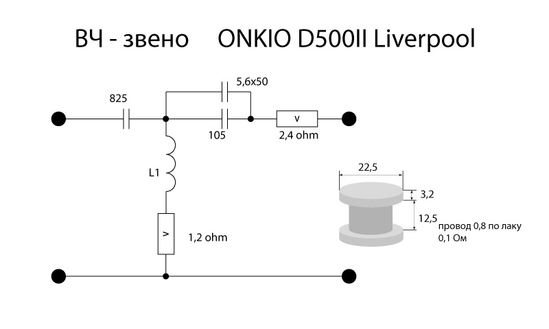

Владелец вроде согласен. Как сможет на неделе подвезти, так отрисую схему фильтра. Только катушки по индуктивности могу примерно замерить, так как прибор только имеется VC9808+.
Может примерно сосчитаю количество витков с диаметром провода, размер сердечников и каркасов.

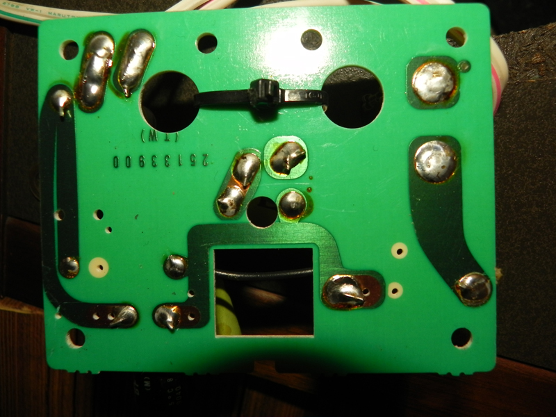

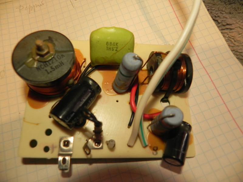

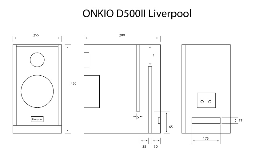

В соседней теме аналогичная история была и тоже Англия упоминалась. Утверждают что нужен специальный усилитель, причём английский же NAD не подойдёт. Жаль не написали какой конкретно усилитель выправляет такое звучание. Othsuki. Видимо в этом всё дело.
Редкостный самопал:
Кого такое может интересовать - не трудно догадаться.
Если что: по английски - это фамилия руководителя компании.
Непонятно только в чём заключается доработка. Замена подвесов - это обычная рутина, которой занимается любой заштатный сервис, делая по несколько пар в день и называет это просто ремонтом.

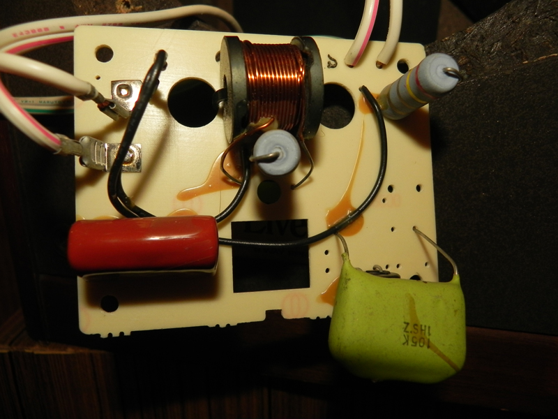

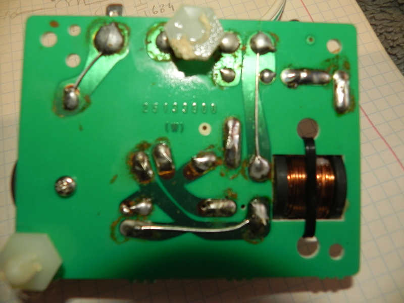

ссылка на сообщение  Отправлено: 13.08.19 19:49. Заголовок: Да, фильтра там... ж..
Да, фильтра там... жесть, верно. Только вот владелец сам призадумался: - отчего же они своеобразно (скупо) играют на его усилителе!?
Сниму фильтр, отрисую, а там видно будет, что делать с ними.

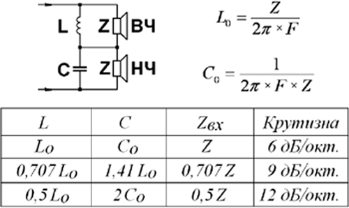

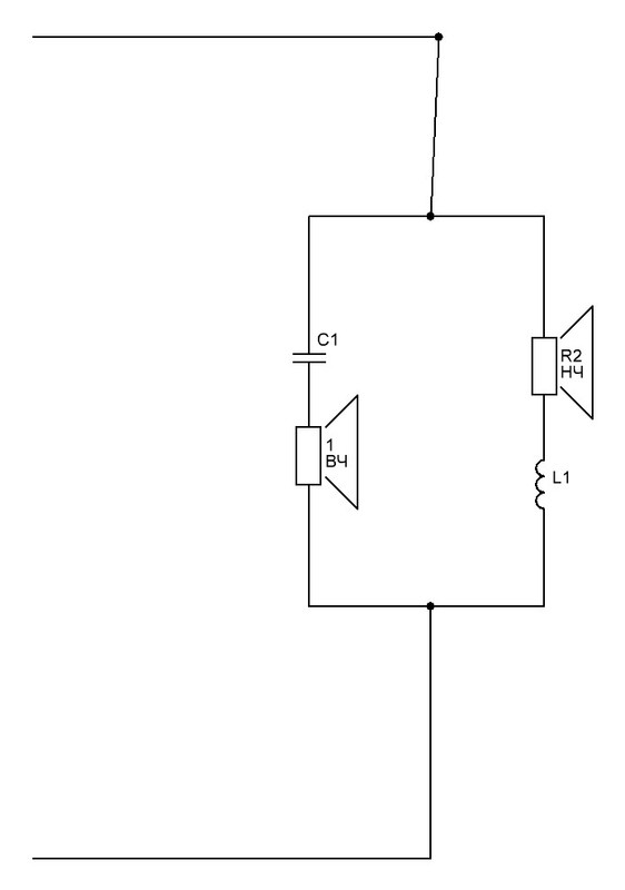

Попробуйте фильтр такой делов на 5 минут, а шок на всю жизнь: соедините динамики последовательно плюс басовика с минусом вч, и басовик шунтируете конденсатором, а пищалку катушкой.
Пищалка не сгорит никогда потому что будет шунтирована почти нулевым активным сопротивлением катушки.
Фильтр предельно прост и самобалансируем.
Но если подобрать элементы с микрофоном то вообще сказка, короче вплотную от колонки невозможно локализовать пищалку на слух, с таким фильтром шп не нужны.
И он не дает импендансного горба на частоте раздела вот что важно.

так вы зарисуйте схему родногофильтра и все , там делов на пять минут, последовательные фильтры делят токи а не напряжения, но самое главное не вносят сдвигов фаз, я отвечаю, звучат круто попробуйте не пожалеете,динамики просто сливаются в один.

RedStar вот почитайте принцип действия так же крут как и звук: click here

Вот, честно, не мотал катушки фильтров. Подробнее расскажете, как их рассчитать по этой формуле:

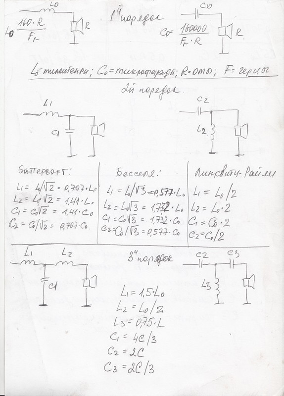

Да не завожусь, c адекватными людьми и общение адекватное, сейчас поищу где-то была програмка по расчету.
RedStar вот ещё ссылка там тоже много информации по расчету:click here
рикол в том что практически любые динамики согласуются между собой и ошибки прошает этот фильтр так как сам балансируется, но конечно с микрофоном было бы круче.
самый прикол что у них затухание больше при том же числе элементов чем у паралельного
Ну короче расчет элементов может идти как для паралельного , можно просто родные элементы перепаять на последовательный и вернуть назад если не понравится но сомневаюсь что захочется возвращать.

Спасибо. Попробую. Но все же, как правильно произвести расчет по этой формуле?

Да попробуйте из тех что есть элементов а там уже решите заморачиватся или нет, там главное фазировку соблюсти от плюса к минусу,играет как один динамик я реально был поражен когда услышал кстати и на три и на четыре полосы масштабируется легко.

ссылка на сообщение  Отправлено: 15.08.19 07:38. Заголовок: Дмитрий Рутковский п..
Дмитрий Рутковский пишет:
Надо понимать что динамик для любого внешнего устройства - это в первую очередь соединённые последовательно резистор и индуктивность. Поэтому через такую цепочку пойдёт весь диапазон пониженный на уровень определяемый резистором и отрезанный сверху индуктивностью.
разницу между током инапряжением знаешь или уроки прогуливал, не пиши ни чего посмешище.
RedStar Вот посмотрите мостовой фильтр влияние динамиков исключено друг на друга.
это как бы не паралельный и не последовательный.идеальный.

ссылка на сообщение  Отправлено: 15.08.19 08:23. Заголовок: Обычный параллельный..
Обычный параллельный фильтр. Что в нем необычного?

ссылка на сообщение  Отправлено: 15.08.19 08:36. Заголовок: Вот выкладываю занов..
Вот выкладываю заново ссылки по последовательным фильтрам:::
вот очень интересная статья заставляет задуматься:click here и вот интересная ссылка: click here
Главное достоинство это ровная фчх и правильная передача импульсных сигналов и относительная простота расчета. Пусть каждый решает сам что ему нужно но для этого должен быть выбор и информированность между фундаментально разными подходами.
Вот интереснейшая статья переводите гуглом и читайте там разобрано очень подробно и профессионально работа последовательных и паралельных фильтров, у последовательных есть нюанс о котором нужно знать меньшее затухание противо эдс басовика поэтому чем выше выходное сопротивление усилителя тем для них лучше, c ламповыми проблем вообще не будет,
и кстати только с фильтрами первого порядка АС способна воспроизвести прямоугольный сигнал, короче вот статья переводите и читайте кому интересно: click here
Тоже в тему click here
Сергеев Сергей пишет:
Забыл балансировачный резистор нарисовать вот здесь подробнее click here

ссылка на сообщение  Отправлено: 15.08.19 15:07. Заголовок: Сергеев Сергей пишет..
У него один из динамиков поменян местами с фильтрующим элементом. Кто-то думает что это как-то влияет. На самом деле нет. Потому что ток переменный. Напряжение тоже.
Пост N: 8062
Зарегистрирован: 21.05.07
Откуда: Иркутск
ссылка на сообщение  Отправлено: 15.08.19 15:08. Заголовок: Да не важно какой то..
Да не важно какой ток. Переменный или постоянный. В последовательной цепи не важно соединение элементов.
WhatsApp Viber 89647335850
Пост N: 2153
Зарегистрирован: 04.06.07
Рейтинг: -1
ссылка на сообщение  Отправлено: 15.08.19 15:37. Заголовок: При постоянке через ..
При постоянке через левую часть ток вообще не пойдёт.
Поэтому только переменный. А когда переменный, тогда схема работает туда-сюда, соответственно без разницы как расположены элементы.
Ваша формулировка тоже правильная. Просто любую ситуацию можно рассматривать с разных сторон.
Пост N: 8063
Откуда: Иркутск
ссылка на сообщение  Отправлено: 15.08.19 16:37. Заголовок: Я имел ввиду общий с..
Я имел ввиду общий случай.

ссылка на сообщение  Отправлено: 16.08.19 08:48. Заголовок: RedStar пишет: Мне ..
RedStar пишет:
Мне интереснее самому считать
Нет ничего проще.
В привычных для нас величинах, таких как: R-омы, L-миллигенри, C-микрофарады, F-Герцы.
Первый порядок:
L=160*R/F mH
C=160000/R*F uF
Для последовательного фильтра считается именно по этим формулам.
Второй порядок:
L=225*R/F mH
C=113000/R*F uF
Для последовательного со спадом в 9дБ на октаву
L=113*R/F mH
C=225000/R*F uF
Здесь как раз применён коэффициент (0,707) к расчетам первого порядка
L*0,707
R/0,707
Только не надо забывать, что общее сопротивление нагрузки для усилителя с таким фильтром, также снижается в 0,707 раза.
Есть у меня пара листков с расписанными коэффициентами по именам: Бесселя/Баттерворта/ Линквица-Райли и для разных порядков. Вроде не ошибся с перечислением. Тут сделать вложение не могу. Буду дома - попробую.

НЧ фильтр. Фото и схема. Как обещал. Позже ВЧ фильтр.
На первой катушке написана индуктивность, на второй ничего нет.

ссылка на сообщение  Отправлено: 28.08.19 02:07. Заголовок: ВЧ фильтр. На катушк..
ВЧ фильтр. На катушке не написана индуктивность.

Спасибо большое.
Индуктивность катушки фильтра у Вас есть возможность измерить? Исходя из эскиза катушки, ничего рассчитать не получится. У меня по крайней мере точно.
И емкость входного конденсатора меньше одного микрофарада???
У НЧ фильтра где какая катушка? У одной указана L=1.5mH. Жаль, что вторая неизвестна как и в ВЧ части.
И какое сопротивление указано на динамиках этой АС.

Вот же ж засада-то!
И катушки у них длинныЯ! И от катушки до диффузора каркасы длинныЯ и тонкиЯ! И диффузоры не бумажныЯ! И подвесы у них резиновыЯ! И корзины у них штампованыЯ! И МС ферритовыЯ! Исходя из этого - динамики ужасныЯ!
А?
Как жить? Как работать? Кругом одни дол..., пи..., заговорщики!

ссылка на сообщение  Отправлено: 28.08.19 12:58. Заголовок: Первая Емкость на ВЧ..
Первая Емкость на ВЧ 8,2 мкф.
Катушка на ВЧ по примерным прикидкам 0,3 мгн.
Вторая на басовик трудно предположить - Режектор на басовик.
И где у него взбрыки? неизвестно.
Но думаю примерно также 0,3 мгн.

Пост N: 2213
Зарегистрирован: 02.09.11
ссылка на сообщение  Отправлено: 28.08.19 13:23. Заголовок: Сергеев Сергей пишет..
Вряд ли. Тогда плёнка шунтирующая электролит, получается емкостью в 1,05 мФ? Это исходя из надписей на кондёрах. В реальности, конденсатор, шунтирующий электролит, емкостью в 0,1 мФ. Или 105 нанофарад. Ну это Вы знаете.
И даже при современных технологиях, при равных или близких емкостях, плёнка не может быть размером с электролит. Она всегда больше размером. Потому мне интересно, почему входной имеет малую емкость. Меньше 1,0 мФ. Тем более, что он соизмерим по размерам с другой плёнкой.
Судя по фильтру НЧ головки, там деление в районе 2000...3000 Герц. Как стыкуется?!
Пост N: 2116
Зарегистрирован: 02.08.16
Откуда: Смоленск
ссылка на сообщение  Отправлено: 28.08.19 14:23. Заголовок: НЧ дин - 4,5 Ом в об..
НЧ дин - 4,5 Ом в обоих колонках.
ВЧ - 5 Ом.
Замерял вторую катушку и катушку в ВЧ - примерно одинаково, 0,3 - 0,35 мГн.
Первая Емкость на ВЧ 8,2 мкФ.
Именно такая емкость.
Abettor пишет:
1 мкФ.
Пост N: 2214
ссылка на сообщение  Отправлено: 28.08.19 14:38. Заголовок: Ну всё! Прошу пардо..
Ну всё!
Прошу пардону. Расставил запятые там, где положено.
P.S. И все же странно? Емкость плёнка, 8,2 мФ. По размерам один в один с плёнкой емкостью в 1,0 мФ! Тогда получается, что 1,0х400...630 вольт, а 8,2х63 вольта.
Как много нюансов, когда не своими руками "разглядываешь".
Однако все равно, спасибо большое за выложенные фото и схемы.
Пост N: 171
Зарегистрирован: 21.02.19
Откуда: Vancouver
ссылка на сообщение  Отправлено: 28.08.19 15:00. Заголовок: Abettor пишет: плёнк..
Abettor пишет:
На будущее: обозначение "105" это 10 х 10^5 == 1uF
Или на резисторе 681 == 680 Ом.
Такая мода пошла (по моей памяти) где-то с 80-го когда в Гонконге развернули массовое производство электроники. Оттуда, короче.

ссылка на сообщение  Отправлено: 28.08.19 16:18. Заголовок: Грубо говоря- послед..
Грубо говоря - последняя цифра- количество нолей.
RedStar пишет:
ну Вот. Как я и предполагал

ссылка на сообщение  Отправлено: 28.08.19 16:33. Заголовок: Всё. Скинул "стр..
Всё. Скинул "страждущему" схему исправленную и дополненную.
Спасибо ещё раз!

Пост N: 2119
Откуда: Смоленск
ссылка на сообщение  Отправлено: 28.08.19 18:20. Заголовок: Сергеев Сергей пишет..
Возможно подвесы жестковаты.
При толщине 0,35 мм? Ход хороший, иногда и больше.
Думаю дело в тоннеле.
Снял размеры:

Пост N: 2156
Откуда: Смоленск
ссылка на сообщение  Отправлено: 30.08.19 01:36. Заголовок: Примерно знаю что де..
Примерно знаю что делать. Буду шторку мастерить во внутренней перегородке (тоннеле) и выходе ФИ щели. Если не поможет, займусь переделкой фильтров.
Подберу на "слух" клиенту.
Жалко эти колонки. На ламповиках приятно звучат. Хоть и мало низких.

Пост N: 2174
Откуда: Смоленск
ссылка на сообщение  Отправлено: 01.09.19 00:25. Заголовок: Дмитрий Рутковский п..
Что мешает заткнуть "форсунку" и получить наконец бас.
Мешает нехватка времени. Только дело не в ФИ "форсунке", а в перегородках тоннеля. Надо как то их попробовать уменьшить.
Первое, доделаю раздвигаемую шторку в первой перегородке. И посмотрю, ее сколько ее влияние изменит на составляющие НЧ. Ко второй не подберусь, придется разбирать корпус.
Второе, прибегнуть к изменению ФИ выходного отверстия. Но после, если будет не удачный опыт с первой перегородкой.
Третье, заняться фильтрами. Хотя это маловероятно. Все же корпус более влияет.
Пост N: 2177
Откуда: Смоленск
ссылка на сообщение  Отправлено: 01.09.19 02:46. Заголовок: ­rvn4 пишет: Какой т..
*PRIVAT*
Пост N: 2219
Откуда: Смоленск
ссылка на сообщение  Отправлено: 05.09.19 01:12. Заголовок: В общем, приведу нек..
В общем, приведу некоторое, только без измерений (я пас, больше нет желания).
По рисунку корпуса, в первой перегородке уменьшили отверстие, (присутствовала группа лиц, заинтересованных в изменении звучания этих колонок), примерно на 35%.
Заменили первую емкость в ВЧ блоке с 8,2 мкф до 3,3 мкф и добавили в НЧ блоке, параллельно 10х50 и 684 - 22 мкф.
Ощутимо поднялись низкие. Середина стала более акцентирована без выпирания английского среднечастотного призвука.
Только "катастрофичность", все же осталась в НЧ, хотя их подъем охарактеризовался весьма мягким, Более увененным и легким басом.
Можно было бы вскрыть корпус и переделать перегородки, но на эти крайние меры не пойдем.
Вот сравнение переделанной слева (первая часть) и оригинал справа. Правда качество записи... , но слышно точно изменение. (музыка из радио Атмосфера)
https://youtu.be/DqY6IBWATRc
Прошу прощения за обстановку, ремонт не доделан еще в комнате.

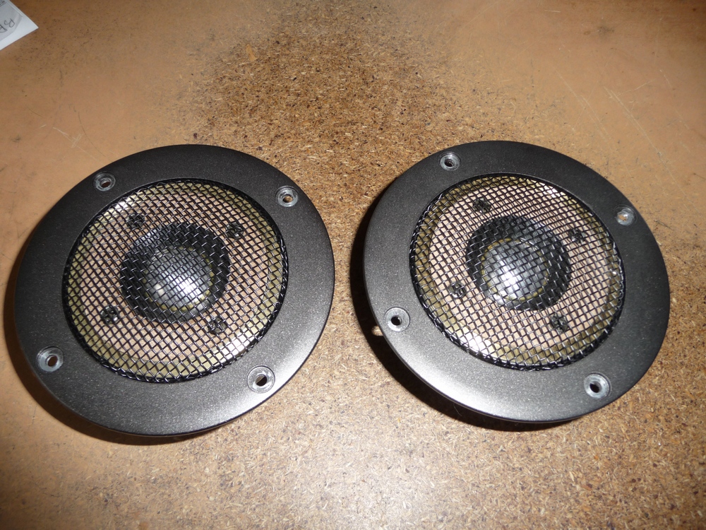

Так какие движения имеются по этой акустике? Стало лучше?
А то мой хороший знакомый хочет пятисотые Ливерпули прикупить в Японии. За три копейки. Если возьмёт, то ремонт будет на мне.
Пищалки у них довольно сложные в разборке. Смотрите не спалите случаем.

Стало лучше. Чуть убралась середина. По-хорошему, убрал бы внутренние перегородки-тоннель.
Эти колонки для ламп хороши и с усилителями класса А на германии . Слушали на современных усилителях - все не то.
Не, пищалки обычные. Был помят купол, разбираются и собираются легко.
ссылка на сообщение  Отправлено: 17.09.19 14:25. Заголовок: RedStar пишет: Не, ..
RedStar пишет:
Это хорошо! Уже перестал побздёхивать. Пусть товарищ покупает!
А внутренности (под сеткой) издаля очень похожи на эти
Чтобы получить доступ к катушке для перемотки - требуется расклейка титанового, купольного излучателя и бумажного конуса на замшевом подвесе. То ещё удовольствие. Одно хорошо, что медью намотаны.
Пост N: 2360
Откуда: Смоленск
ссылка на сообщение  Отправлено: 17.09.19 14:47. Заголовок: Там сложного ничего ..
Там сложного ничего нет. Вытаскиваете сетку, откручиваете 4 винта, и он разобран. Так в Ливерпуле сделано.
Пост N: 2297
ссылка на сообщение  Отправлено: 17.09.19 15:31. Заголовок: RedStar пишет: Выта..
RedStar пишет:
Это понятно. Так большинство пищалок сделано.

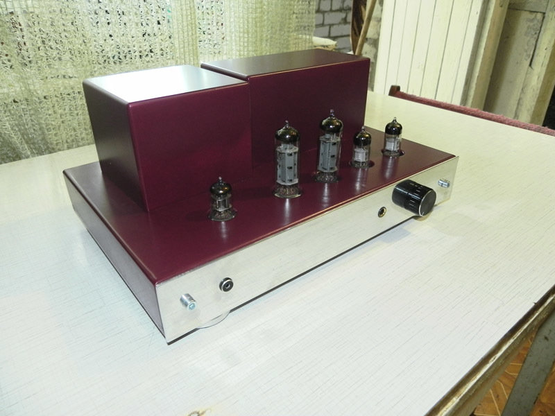

ссылка на сообщение  Отправлено: 19.09.19 22:51. Заголовок: Тут намедни подключи..
Тут намедни подключил Ливерпули к давнему усилителю с диодом по второй сетке. На лампах 6п18п, прототип http://hiend.borda.ru/?1-0-1568904214636-00000504-000-0-0#000.
У него немного повышенно выходное сопротивление 3,4 Ом.
Колонки просто заиграли красками! Появился мягкий и относительно четкий бас, высокие не шепелявят и акцентируют. Безупречность..., чувство меры...
Сочетание их вместе вполне теперь оправдано тем, что им не надо низкое выходное сопротивление.
И, до сих пор оправдываю применение малогабаритных тран-ров на выходе (от ТП-60).
Видимо этим Онкио требуется повышенное выходное сопротивление!

Придется делать доработку ВЧ динамиков. У них тонированный алюминиевый купол. Попробовал поставить шелковый.
Результат впечатлил всех. Пропал звонкий металлический призвук. Колонка стала звучать уверенно мягко.

ссылка на сообщение  Отправлено: 19.10.19 17:40. Заголовок: Внешне да, резина. П..
Внешне - да, резина. По сути какой-то полимер, высохший и ломкий. Может и с каучуком. Потому как размягчается смесью спирта с ацетоном. Довелось ремонтировать (менять подвесы) на НЧ динамиках от этих АС. Липкая, киселеобразная мерзость на поверхности обломков после воздействия растворителем образуется. Менял на Зодниевские подвесы. По внутреннему диаметру, подвесы были чуть больше. Благо внутренний воротник подвеса широкий. Так и лежит эта парачка в тумбочке. Иногда переворачиваю.
Дело давно было. ППУ подвесов не нашёл. Может сейчас где такой типоразмер появился.

А чем там восторгаться, обычный гудящий фазоинверторный ящик с низкочувствительными динамиками которые не способны на нормальный звук.

rv10, ошибаетесь, там не ФИ, а тоннель. Думаю, разницу улавливаете.
П.С. Прочтите тему внимательно. Здесь есть рисунок короба. Из этого и рассуждайте.
Там конечно же ФИ. Только щелевой.
Щелевой ФИ гораздее, чем ФИ в виде трубы. Даже при одном и том же проходном сечении и длине.

Считаете, это ФИ?:
http://hiend.borda.ru/?1-3-1571509359425-00000082-000-60-0#050

Да. Считаю.
По приблизительным расчётам, так как известна лишь площадь выходного отверстия, частота настройки резонанса корпуса ~36 Герц.
И тоннель мало чем отличается от трубы того или иного вида. Если Вы подразумеваете под тоннелем лабиринт или трансмиссионную линию, то они коротковаты будут. ФИ в самый раз. При такой площади и длина соответствующая.

Акустика пришла. Слухи оказались верными.
Abettor пишет:
Дело было давно. ППУ подвесов не нашёл. Может сейчас где такой типоразмер появился.
Нужного типоразмера, ППУ подвесы нашлись на "Ремдинамике". Появились. Купил. Едут.
Акустику запустил установив в них отремонтированные ранее, такие же динамики. Поют. Разминаются.
P.S. Полное отсутствие З.П,

ссылка на сообщение  Отправлено: 02.11.19 21:56. Заголовок: Подвесы получил. Мяг..
Подвесы получил.
МягонькАи, тоненькАи, легонькАи.

ссылка на сообщение  Отправлено: 04.11.19 14:59. Заголовок: Установил динамики в..
Установил динамики в корпуса.
По ощущениям, динамики (те, что и были установлены в АС) с новыми подвесами из ППУ, как бы басовитее будут. Сопротивление движению катушки в основном оказывает ЦШ. Те, что с тканевыми подвесами чуть туже при надавливании на диффузор. Их подвесы не такие мягкие как ППУ.
Собрал все осколки и обрывки старого подвеса и взвесил его. Получилось 1,8 грамма. Если приплюсовать внутренний воротник старого подвеса (забыл взвесить), то получится за 2 грамма. ППУ подвес кстати весит 2,16 грамма.
Толщина старого подвеса в области подвижной части (полутор) =0,23 мм.
Вес подвижки в собранном виде чуть разный и равен 7,68/7,65 грамма.
Катушки дюймовые на каптоне с высотой намотки в 10,0 мм
на 1000 Герц вне МС катушки имеют
R=4.98 Ohm, L=210 uH. Re=4.8 Ohm.
R=4.96 Ohm. L=205 uH. Re=4.7 Ohm.
В собранном виде как-то забыл измерить. Уже играли, когда вспомнил об этом. Динамики с тканевыми подвесами в собранном виде имеют на частоте в 1000 Герц
R=5.87 Ohm, L=314 uH. Re=4.8 Ohm.
R=5.81 Ohm, L=308 uH. Re=4.7 Ohm.
Динамики позиционируются как шестиомные с мощностью в 25 ватт. Экранированная МС.
P.S. Слушаю сейчас на этих запупырдышах "Dead Can Dance", дискомфорт отсутствует. Прошло уже 2,5 часа.

Серединка, верх, всё как нужно. Не хуже и не лучше чем у других. Стереобаза нормальная. Сигнал чётко отслеживают. Убеждаюсь в том, что ватки в них пихнуть всё же надо. Раздел на 3,3 кГц, а ни клочка звукопоглотителя. Да и на 125...250 Герцах слегка охочие.
Электролиты в фильтре опять же.

ссылка на сообщение  Отправлено: 28.12.19 10:35. Заголовок: https://i.postimg.cc..

ссылка на сообщение  Отправлено: 28.12.19 10:43. Заголовок: Abettor Что за хрень..
Abettor, что это Вы выложили? Я пока один динамик знаю безподвесный, это гудманс аксиом 80.

ссылка на сообщение  Отправлено: 28.12.19 11:19. Заголовок: raven100 пишет: сде..
raven100 пишет:
сделайте на рупорок ШП подвес и закрепите над диффузором кольцо и послушайте много ли ВЧ останется.
Я собственно на эти слова опирался.
А на фото, НЧ/СЧ динамик от Пионер с рассыпавшимися повесами ППУ. Средний рупорок/визер/диффузорчик крепится к тому же каркасу катушки, что и конус толкающий прямоугольную сотовую пластину.

ссылка на сообщение  Отправлено: 28.12.19 12:07. Заголовок: Да в том то и дело ч..
Да в том то и дело что сч, вч как раз подвес и съел, только магнита у этой конструкции не видно а он должен быть виден с любой стороны.

Пост N: 2599
ссылка на сообщение  Отправлено: 28.12.19 12:29. Заголовок: raven100 пишет: тол..
raven100 пишет:
Вот тут не понял. Да и х.. с ним.
А фото магнита
Пост N: 2600
ссылка на сообщение  Отправлено: 28.12.19 12:34. Заголовок: raven100 пишет: Да ..
raven100 пишет:
В том, что съел или не съел подвес, говорить рано. Без подвесов я их включать всё равно не буду, а ленточник в паре к такому динамику, разделён первым порядком емкостью в 1,5 мФ. Этот динамик напрямую к сигналу.
