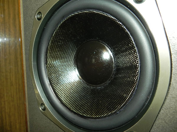

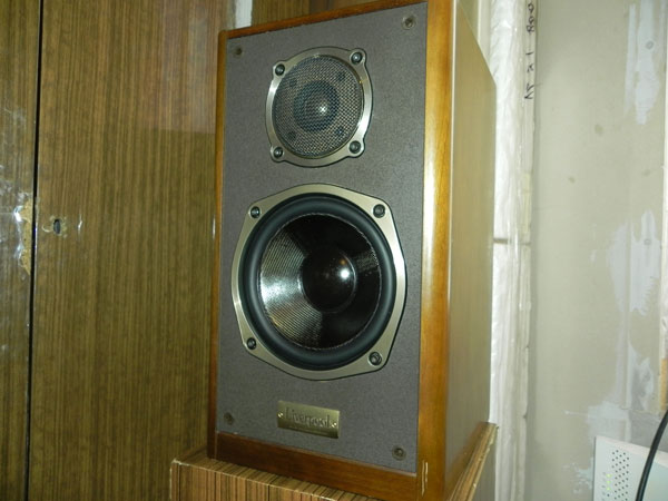

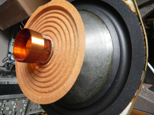

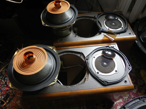

Привезли колонки Onkyo D-500 II Liverpool. Проблема была подобрать подвесы взамен истлевших тканево-ппу с сетчатой структурой.
Подбирал в течении 2-х недель из ППУ и резины. Идеально подошли из резины толщиной 0,35 мм. вместо родных в 0,33 мм.
Первое впечатление от них - аналитичный, аристократический звук. Впервые, за 10 лет вновь услышал Английский звук Японской акустики.
На них шикарно звучит Andy Williams.
Они абсолютно не имеют выраженного басового регистра, скорее скупо и зажато.
Единственное, не понравилось - направленность воспроизведения. 10 градусов поворота колонок меняют картину звучания.
Детальность разделения каналов - абсолютное.
П.С. Чистота и смог, дождь и ветер, снег и оттепель, закрытая дверь и хлопок ушедшего без прощания, отвержение рукопожатия и кивок приветствия - это сочетание колонок Liverpool.
Я в восторге от них, хотя они не способны передать ниже 40 Гц. Это чистый аристократизм с вуалью превосходства.
