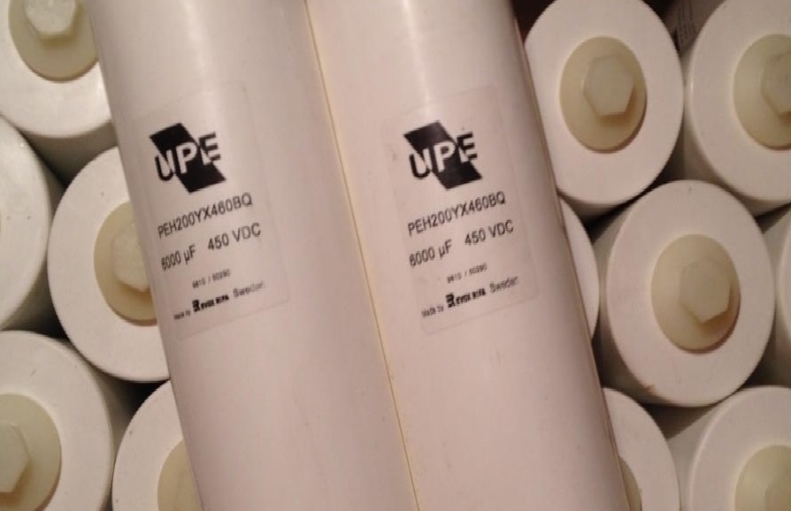

Кузьмич
Пост N: 1618
Зарегистрирован: 21.11.15
ссылка на сообщение  Отправлено: 14.08.20 13:21. Заголовок: Никогда не гнался за..
Никогда не гнался за наращиванием ёмкостей фильтра питания.
Но,вот появилась возможность приобрести такие кондёры от "Рифа".
И я в раздумии... Есть ли смысл???
Тем более не дёшево.
(может быть дешевле их реальной стоимости, но не дёшево по карману).
Кто что скажет???
ALSS
Пост N: 2034
Зарегистрирован: 28.09.09
Откуда: Украина, Черновцы
ссылка на сообщение  Отправлено: 14.08.20 15:16. Заголовок: Если начать издалека..
Если начать издалека, то у музыкальных инструментов есть такое понятие как атака звука, по которой, кстати, они и различаются (если атаку отрезать, то опознать инструмент очень трудно). Длительность атаки от 10 до 200 мс (приведены, например, в статьях Петра Кондрашина, звукорежиссера Мелодии, о записи музыкальных инструментов).
Если принять, что за время атаки напряжение питания не должно измениться больше чем на 2% (или 0,17 дБ, критерий от Макарова aka wizard), то необходимая емкость конденсатора питания в миллифарадах д. б.
10 х ток в мА/напряжение в вольтах.
Из этого критерия для напряжения 400 В (для запаса) и емкости 6 мФ такой конденсатор "обеспечит" ток питания 6 х 400/10=240 мА (и эапас энергии 400^2 х 0,006/2=480 Дж).
Терпимый звук начинается при 1 Дж/Вт выходной мощности, нормальный достигается при 10 Дж/Вт.
Кузьмич
Пост N: 1620
ссылка на сообщение  Отправлено: 14.08.20 15:47. Заголовок: ALSS пишет: нормаль..
ALSS пишет:
Полагаю, что это означает: Дальнейшее повышение энергии ёмкости не даёт существенного прироста в улучшении звучания.
Тогда считаю для случая, где бы я их применил. (что-то более мощное и громоздкое уже нет желания и сил строить).
10 х 125 / 400 = 3,125 мФ Считаю по максимуму и уже вижу перебор.
Считаю дальше...
400 х 400 х 0,003125 / 2 = 250 Дж.
Для выходной мощности 10 ватт получается перебор в два с половиной раза.
Вот и думаю, стоит ли их покупать за 4 т. рЭ пару, несмотря на то, что это в два раза дешевле чем в "магазинах"...
