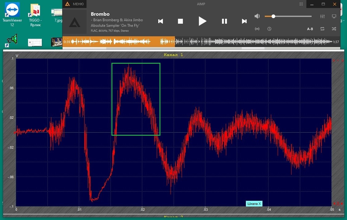

ссылка на сообщение  Отправлено: 14.08.20 19:02. Заголовок: Вот удар бочки, (по-..
Вот удар бочки, (по-моему с самой мощной атакой)
Весь удар длится меньше 200 мс (жёлтым)
Это первые 50 мс этого удара
Сколько здесь полупериодов?
Самый "энергетический" полупериод 7-8мс (зелёным) и то, это само "тело" удара, а атака, думаю, это "борода" вначале первого полупериода (она высокочастотная)

ALSS
Пост N: 2036
Зарегистрирован: 28.09.09
Откуда: Украина, Черновцы
ссылка на сообщение  Отправлено: 15.08.20 02:56. Заголовок: http://www.allprosou..
http://www.allprosound.ru/praktika/studiynaya-zvukozapis/
Статьи Петра Кондрашина о записи инструментов и исполнителей; он неоднократно приводит времена атак и считает их важными при записи.
Влезать в схоластические рассуждения о том, 50, 60, 100 или 120 раз в секунду заряжается конденсатор и насколько он разряжается при воспроизведении музыки, не собираюсь. Просто надо послушать не уговаривая себя детальной физикой процессов (зачастую этим защищаются мелкофарады и маленькие трансформаторы).
Виктор Я пишет:
Нет, атака барабана около 100 мс и есть. Звук по огибающей состоит из атаки (10-200 мс), sustain и затухания.
А ВЧ-борода в начале на фронте сигнала, который может быть от 9,1 мкс у клавесина на выходе микрофонного усилителя; 15,9 мкс на виниловой записи и сиди, но в любом случае короче атаки.

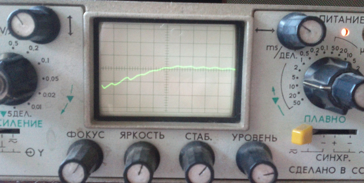

Эта фонограмма https://www.youtube.com/watch?v=-yxK4iMUu2I
Усилитель РР
на макс мощности (10 Вт), CLC 330мкФ -10 Гн - 350 мкФ (330+20 бумажн), напряжение на втором конденсаторе 265 В
Щуп 1:10 (закрытый вход), 0.2 В/дел, 10 мс/дел
Напряжение просаживается на 0.3 В (пусть 0.4 втечение всей фонограммы), это 0.15%
Зачем ставить конденсаторы большей ёмкости?

ALSS
Пост N: 2040
ссылка на сообщение  Отправлено: 17.08.20 20:13. Заголовок: А я вот обещал себе ..
А я вот обещал себе не спорить и не спорю

ALSS
Пост N: 2041
ссылка на сообщение  Отправлено: 18.08.20 03:08. Заголовок: 0,000350*265..
Энергия в конденсаторе ёмкостью 350мкФ, равна
W=С*U2/2=0,000350*2652/2=12 Дж,
ну, при мощности в нагрузке 10Вт - около 1 Дж/Вт и получается.
Поставьте вместо 350 мкФ 50, приведя энерговооруженность к более распространенной в промышленной аппаратуре 0,1 и менее Дж/Вт, и, не обращая внимания на возможный слабый фон, послушайте известные Вам по звучанию фрагменты, обращая внимание на насыщенность звуковой картины.
Виктор Я
Пост N: 221
Зарегистрирован: 22.02.20
ссылка на сообщение  Отправлено: 18.08.20 03:47. Заголовок: Согласен с Вами Дума..
Согласен с Вами
Думаю, что в моём случае - в самый раз. Даже сейчас на осциллографе видны небольшие 100 Гц, но они слишком малЫ и не слышнЫ.
Под большими ёмкостями я имел в виду 1000 мкФ и выше (тем более, если питание выше 265 В)
