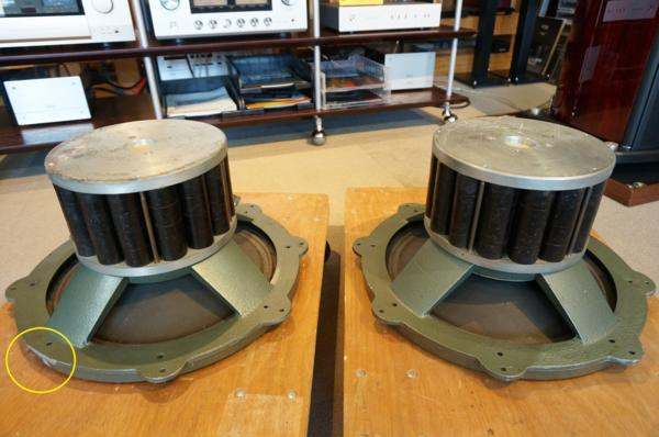

Не вытерпел, купил сегодня 2а11.
Посоветуйте, какой ящик нужен для этих динамиков. К ним хочу пару 4а32-2у4, и 1а20.

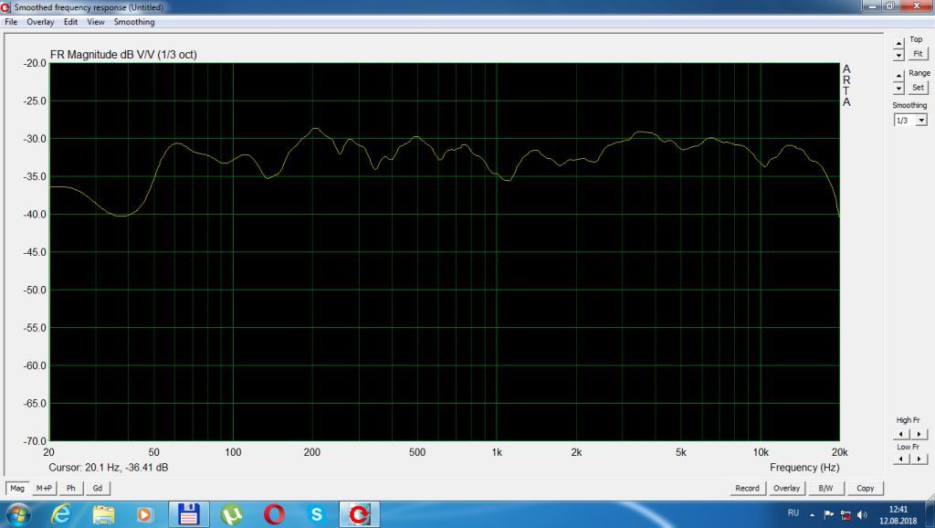

ссылка на сообщение  Отправлено: 31.12.19 22:01. Заголовок: https://i.postimg.cc..
Aleph пишет:
аудиофилы а продемонстрируйте мне неверующему фото акустики и её снятую АЧХ чтоб с неравномерностью хотя бы 6 дБ была в диапазоне 30 Гц-18 кГц.
Да пожалуйста, вот смотрите:
[/url]
Это 8ГД-1-25 (Рижский). Как видите АЧХ ОТ 50 Гц до 18 000 Гц имеет неравномерность 5 дБ.

serj пишет:
75-ка в родном исполнении?
Это 8ГД-1-25 (Рижский). Как видите, АЧХ ОТ 50 Гц до 18 000 Гц имеет неравномерность 5 дБ. Всего-то...

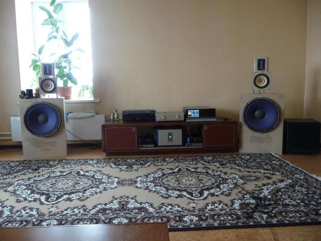

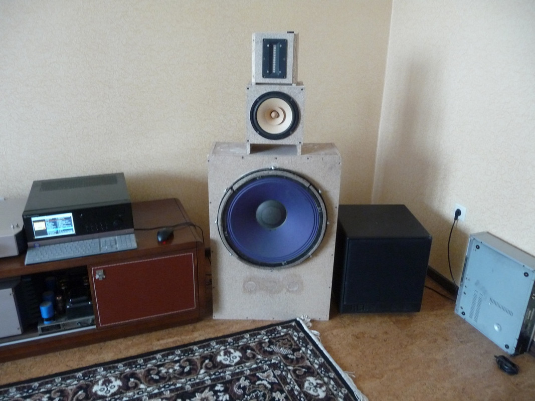

омельян
Пост N: 752
Зарегистрирован: 07.03.16
Откуда: Украина, Полтава
ссылка на сообщение  Отправлено: 01.01.20 00:32. Заголовок: Aleph пишет: Хороша..
Aleph пишет:
Хорошая у Вас АС
Спасибо! Не рупор, конечно, но в квартире в самый раз.

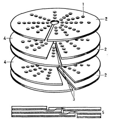

ссылка на сообщение  Отправлено: 02.01.20 00:06. Заголовок: Можно и катушечный с..
Можно и катушечный соленоид использовать у меня есть патент где описана конструкция динамика с соленоидом в место магнита.
если избавиться от железа совсем в динамике то получим превосходную атаку высоких так как железо тормозит звук из за гистерезисных явлений. я пробовал делать такой динамик но мало витков намотал он тихо играл и я его разобрал но скоро я повторю эксперимент . но вч хорошие были быстрые и уходили в ультразвук.

ага, и переплюнуть немецких инженеров 30ых :)
ПС а фото есть как что делали, по рисунку непонятно
С уважением, Улдыс
whatsapp +37127781070
raven100
Пост N: 264
Зарегистрирован: 15.12.19
Рейтинг: -3
ссылка на сообщение  Отправлено: 02.01.20 00:33. Заголовок: Я не поэтому рисунку..
Я не поэтому рисунку делал. Просто берется картонная трубка на неё наматывается две катушки в разных направлениях это неподвижная часть. внутри этой катушки движется подвижная катушка скрепленная с диффузором , все катушки последовательно.
никаких фото нет идея просто проверялась на работоспособность. Работает. потенциал есть . требует дальнейших экспериментов и изучения. не ясно отношение витков подвижной и не подвижной части так как в патенте не указано.

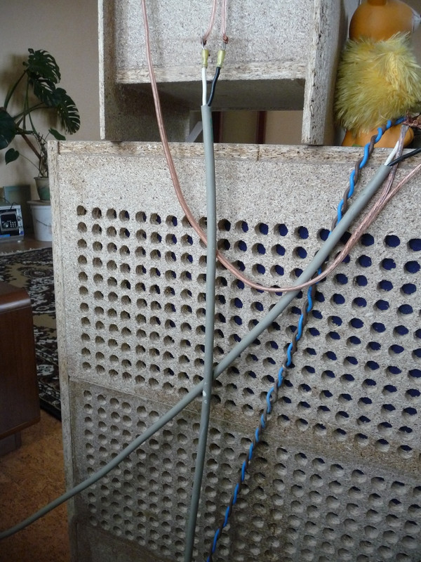

Несколько фото начала эпопеи с 2А-11 моего товарища.
Сразу скажу, что оформления к 2А-11 какие только не применялись начиная с ЗЯ (на фото ПАС). Вплоть до просчитанных по ТС. При площади прослушивания где-то под 50 м.кв.
А итог таков - динамики сгнили в гараже. Потому как даже даром никому не нужны были. Страшные, тяжёлые, не играющие.

у 2А-11 катушка 2-х слойная.
Как же тогда коррелируется провод 0,27 с двумя слоями? Со всем остальным? Или высота намотки? Или количество витков, сопротивление, ширина зазора? Как всё табличное сопоставить с духслойной обмоткой?
Кто-то и где-то, в чем-то врёт!
Таблице сто лет в обед. Да и давно бы вой подняли о несоответствии
