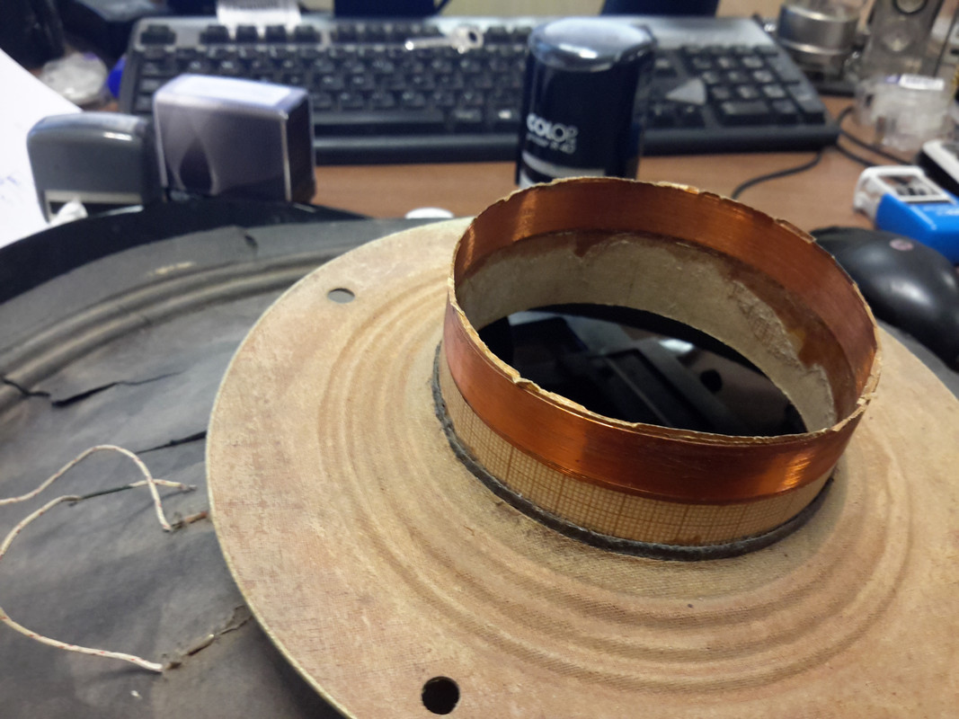

Кстати, а взешу ка я не с родной катушкой в толщину 1,15мм, а переделанную легкую в 0,6мм толщиной всего то
Вон даже провода болтаются ваши, колпачек тож взвешу, даже самому интересно, кстати и клей точно есть тама

ссылка на сообщение  Отправлено: 02.01.20 21:20. Заголовок: Дмитрий Рутковский п..
Дмитрий Рутковский пишет:
у 2А-11 катушка 2-х слойная.
Как же тогда коррелируется провод 0,27 с двумя слоями? Со всем остальным? Или высота намотки? Или количество витков, сопротивление, ширина зазора? Как всё табличное сопоставить с духслойной обмоткой?
Кто-то и где-то, в чем-то врёт!
Таблице сто лет в обед. Да и давно бы вой подняли о несоответствии
Вот ещё с разборкой:
http://ldsound.ru/2a-11-lomo/

ссылка на сообщение  Отправлено: 02.01.20 21:30. Заголовок: А не 4ых слойная кат..
А не 4ых слойная катушка разве у 2а11? Я смотрел увеличилкой, вроде как 4 слоя, у самодельной что выложил две снаружи две внутри

Abettor
Пост N: 2611
Зарегистрирован: 02.09.11
ссылка на сообщение  Отправлено: 02.01.20 22:03. Заголовок: Agats пишет: Я смот..
Agats пишет:
Да четыре слоя у катушки 2А-11. Четыре. Там не может быть два слоя.
Дмитрий Рутковский
Пост N: 2596
Зарегистрирован: 04.06.07
ссылка на сообщение  Отправлено: 02.01.20 22:07. Заголовок: Может и 4, мне попад..
Может и 4, мне попадалась в 2. Наверно не родная.

ссылка на сообщение  Отправлено: 02.01.20 22:12. Заголовок: Дима, и что мне это ..
Дима, и что мне это даст если я скажу вам ключики? он перестанет играть от 1 вата? Или давать те низа на что не спопобна 12ка? Что измениться? Или вы все пытаетесь с Сержем мне доказать что ваши сабовые с резиновым подвесом дины лучше и музыкальней то что по голове стучат молотком лучше? Я согласен и не спорю. Зачем мне дома сабовые авто головки? Я прогирал, признаю.
Родная на алюминии, очень грамотно сделана катушка гильза. Под 9.5мм высоты катушки сделан паз в алюминиевой гильзе.
