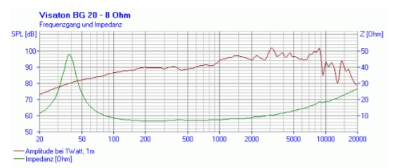

ссылка на сообщение  Отправлено: 06.06.18 22:40. Заголовок: На БГ вариант провер..
На БГ вариант проверенный, многим нравится, правда в шарах 200 л как себя поведет - трудно представить, но в 110 играет отлично, правда исполнение - ФИ.
Насчёт Беймы сказать нечего, инфы на их использование почти не встречал, но д Боки и Карену доверять можно.

odinss20
Пост N: 2326
Зарегистрирован: 15.01.10
ссылка на сообщение  Отправлено: 07.06.18 16:56. Заголовок: zzz коллега Вы малос..
zzz коллега Вы малость палку перегибаете
на счет БГ20 тут не все так солнечно (в ваших словах есть доля истины ) но надо было внимательно изучать материалы представленные "А.С" и не только им ,на эту тему есть море статей в журнале КЛАНГ ТОН ( я выкладывал перевод некоторых статей ) и речь там шла о использование БГ КАК ШИРИКА что в таком варианте он достаточно сложен местами кривоват да и по звуку мерзко визжит. В чем убедился сам лично городил фильтры пытался исправить но увы все в пустую звука нет .
Что касаемо использования БГ в качестве нч в двух полосной системе даёт очень достойный вариант
к такому варианту пришли многие и есть куча разных образцов исполнения
в виде закрыто ящика и ФИ с разными ВЧ головками и кучей разных фильтров .
Так что коллега надо быть внимательней к материалу

Бокарёв Александр , если мало баса , чем можно подпереть BG-20/B200 снизу? Какой динамик 12-15" даст легкий быстрый бас ?

Подпереть быстроходный ширик снизу- утопия. Не хватает баса- меняйте концепцию, видимо этот динамик - не ваше.
В-200 в плане нч более подходящий, чем БГ-20, бас пониже и поболее.
Пара колонок на В-200 озвучивает огромный зал , на скромной мощности. Недостатка в басе нет в принципе.

ссылка на сообщение  Отправлено: 23.08.18 13:59. Заголовок: Здравствуйте. Запихн..
Здравствуйте. Запихнул БГ 20 в ящик 50 литров. На ачх имею провалы на 400Гц и 1кГц, примерно. Не могу понять откуда взялись. Или это влияние так называемого бафл степа, или переотрожения внутри ящика или ещё чего? Ящик набивал синтепоном, без существенных изменений на ачх, только импеданс снизился ощутимо. Размеры передней панели 600х350 глубина ас 330мм. В другом корпусе, большего размера в высоту, такого не наблюдалось. Нынешний ящик как и у многих других, ничего особенного. Не могу понять в чем дело.
Бокарёв Александр
Пост N: 17816
Зарегистрирован: 04.04.09
Рейтинг: 50
ссылка на сообщение  Отправлено: 23.08.18 15:11. Заголовок: БГ20 широкополос, п..
БГ20 широкополос, провал на килогерце может быть от влияния посадочного отверстия , оно играет роль резонатора , снижая отдачу. Уменьшить такое явление можно , изменив форму площадки с динамиком, чтобы края отверстия были подальше от корзины. Насчёт провала на 400гц- мыслей пока нет, но будут. Для интереса оттащите колонку на центр комнаты, есть фокус влияния предметов на ачх, я нарывался на такие вещи. Ешё: смотрим ачх в упор к динамику и на дистанции, делаем выводы. Есть провал в упор и на расстоянии- динамик виноват, нет в ближнем поле- значит, влияет оформление и окружение
Страница Бокарёва

ссылка на сообщение  Отправлено: 28.08.18 19:32. Заголовок: Здравствуйте. Расфре..
Здравствуйте. Расфрезеровал отверстие для динамика, ачх в районе 1 кГц подправилась, спасибо А. Бокареву за наводку, панель не толстая, кто бы мог подумать! В толстых всегда фрезерую, а тут поленился, и на тебе. Провальчик 400-500 гЦ так и остался, позже займусь. Вот что сегодня нарулил https://d.radikal.ru/d35/1808/b0/ddff355ddd7a.png 60 см. до микрофона под углом 30 градусов, между динами.
На мой взгляд, стык получился, на слух не слышно из какого динамика идет музыка.
Хотел сделать отверстие под фи, но попалась статья о "монополе", попробовал "оторвать" динамик от панели, звук очень понравился, хотя на ачх особо ничего не изменилось, даже хуже стало, но на слух даже ничего. может эффект новизны. На Z-кривой, ожидаемо, появился второй горбик. Провал между ними примерно на 42-45 гЦ. затяжной такой, что точно не видно минимум. Горбики одинаковые и маленькие, это правильная настройка? Я первый раз имею дело с ФИ оформлением.
омельян
Пост N: 331
Зарегистрирован: 07.03.16
Откуда: Украина, Полтава
ссылка на сообщение  Отправлено: 29.08.18 01:11. Заголовок: А подъёмчик на 7,5 к..
А подъёмчик на 7,5 кГц как звучит? Или это нормально?

ссылка на сообщение  Отправлено: 15.01.19 02:00. Заголовок: Moidodyr пишет: Рас..
Moidodyr пишет:
Есть "детский" вопрос, связанный с фрезеровкой и совмещением акустических центров (АЦ) динамиков. Кардинально вопрос с АЦ решается фонариком сверху, например
http://ldsound.ru/2-x-polosnaya-as-na-visaton-b-200-seas-1149/comment-page-1/#comment-22739.
Величена смещения для БГ20 известна - два пальца уважаемого А. Бокарева (примерно 25 мм ?).
Вопрос - почему нигде не видел чтобы пищалку ставили с задней стороны передней панели (обычно толщиной 20 мм) - расфрезеровав отверстие наружу (получается рупор)?
Механическая прочность для пищалки особо не нужна - крепление в острый край ее не выломает. Тут и почти совмещение АЦ по вертикальной линии, и центры динамиков рядом.
Единственное что попалось - Троелс любит головки утапливать в переднюю панель (корректировать задержку смещением головки вглубь - в правильной фазировке ФЧХ совпадают в зоне раздела).

Я все-таки купил измерительный микрофон и собрал стенд для измерения параметров Т/С и у меня к вам, Александр, просто бесконечное количество вопросов)
Напомню у меня сейчас в наличии все три динамика BG-20(удален конус) , B-200 , SP-200X. Сделал измерения, расстроился ...
B-200 покупал в 2007 году, вроде не китайский, но частота резонанса 50 Гц. Сутки стоял на прогонке - ситуация улучшилась, динамик размялся. Частота стала 47, но где эти 40 которые обещали в даташите? Добротность около единицы. Почему так? Залежался? В этом плане параметры у BG-20 и SP-200X, лучше. Частота резонанса около 40 Гц и добротность 0,45-0,5.
Для примера динамики Пирлес которые мне подарили на НГ для акустики по проекту Крылова, параметры совпали с точностью 1-3% по даташиту!
Поехали дальше, измерил АЧХ динамиков в воздухе. Делал в большом отапливаемом гараже, подвесил в воздухе, до стен 2-3 метра. Безумно интересно, до килогерца почерк у динамиков узнаваем, дальше графики расходятся. Очередное разочарование SP-200X. Очень неплохо смотрится BG-20 с отрезаным куполом. Александр, прокоментируйте пожалуйста графики.

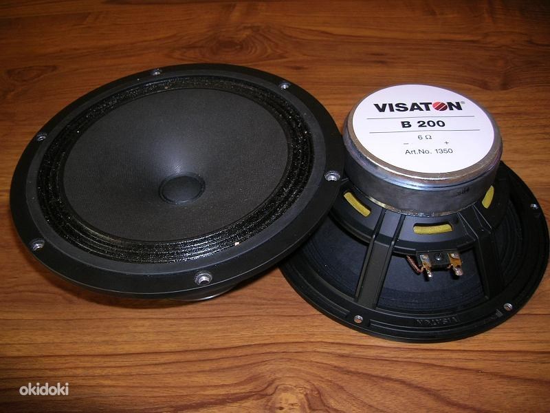

ссылка на сообщение  Отправлено: 21.01.19 14:27. Заголовок: Дима! Тот Визатон В..
Дима! Тот Визатон В-200, шо с клеммами на ширину плеч, по обе стороны корзины, там ещё и пыльник словно сбрызнут лаком для волос, блестит чуток.
Коробка, в которой он приехал, имеет штрих-код, по нему вычислили Тайвань.
оБЫЧНЫЙ нормальный В-200 -у него клеммы рядом на одной планке.Пыльник матовый. На коробке никаких обозначений о стране изготовителе. Слышал байку, что их в Венгрии делали.
В 2013 году перематывал пару В-200 на низкоиндуктивную катушку.
Пыльник матовый.
На коробке, как и на стикере о стране изготовителе ни слова.
Клеммы симметричны.
U.L.F.
Пост N: 3399
Зарегистрирован: 19.02.06
ссылка на сообщение  Отправлено: 21.01.19 16:34. Заголовок: Abettor пишет: Клем..
Abettor пишет:
Клеммы симметричны.
Т.е. по разным сторонам корзины?
Abettor
Пост N: 1804
Зарегистрирован: 02.09.11
ссылка на сообщение  Отправлено: 21.01.19 17:33. Заголовок: U.L.F. пишет: Т.е. ..
U.L.F. пишет:
Да.
Один из динамиков был с небольшим перекосом. Чуток задевал катушкой об элементы МС... У этих динамиков высоченный каркас при короткой катушке. И заодно просили перемотать.

ссылка на сообщение  Отправлено: 22.01.19 14:54. Заголовок: Бросается в глаза ..
Бросается в глаза совершенно иная форма корзины В-200, магнит - как бы больше (могу ошибаться)
Страница Бокарёва

Для сочного низа нужна отдельная полоса ниже мидбаса. Специализированные динамики. Те же автосабы 10-15". Или ПРОшки 18".
А выше 60гц уже нормально и б200 будет норм и прочее.
vgr
Пост N: 36
Зарегистрирован: 13.02.18
ссылка на сообщение  Отправлено: 04.02.19 20:34. Заголовок: BETEP :sm54: Спасиб..
BETEP Спасибо!
Специализированные динамики,автосабы, ПРОшки 18" .... можешь больше ничего не писать, ты явно не в теме...
BETEP
Пост N: 664
Зарегистрирован: 29.02.12
ссылка на сообщение  Отправлено: 04.02.19 20:36. Заголовок: Ну, давай-давай, пол..
Ну, давай-давай, пользуй б200 и подобные от 20гц. Удачи

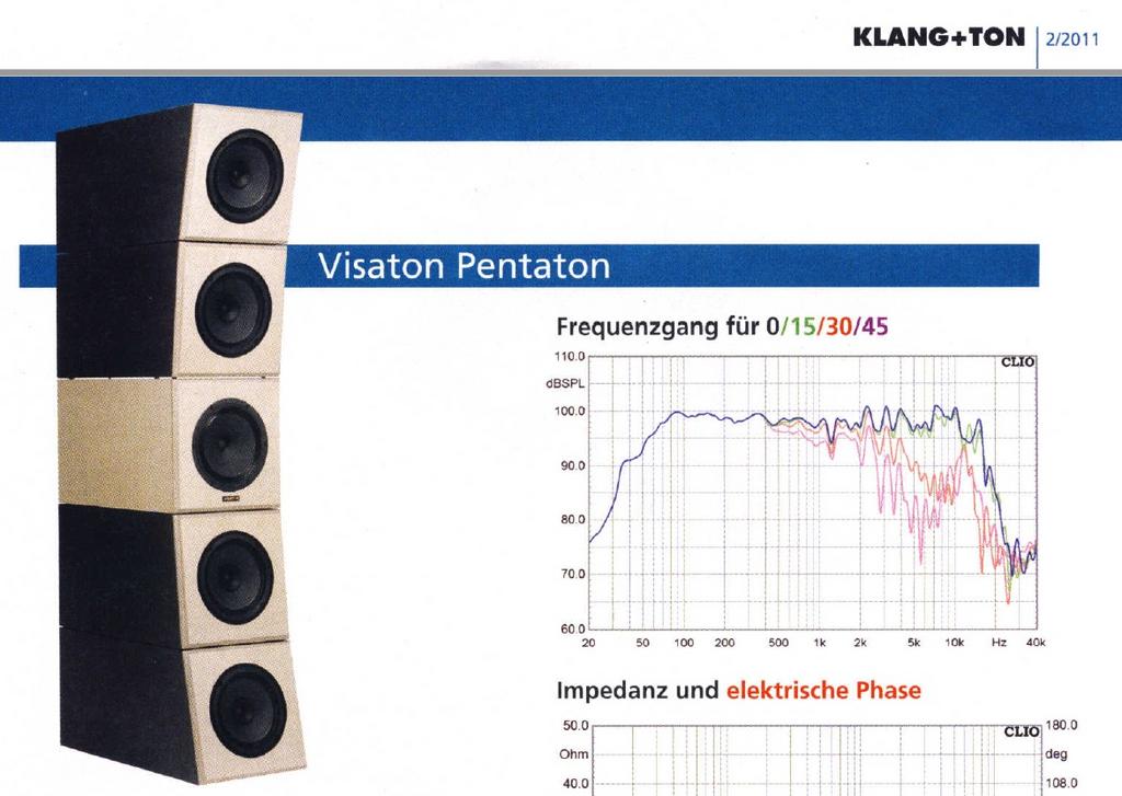

идея использовать 2 или 4 БГ-20 с фильтром первого порядка на 250-300 Гц чтобы подпереть проект Бокарева снизу?
ваши мнения ?
Нормальная идея. В журнале Кланг+Тон была такая конструкция в 2011году. Правда у них там не совсем первый порядок, аж на 2,5 полосы размахнулись. Но можно упростить проект и использовать только среднюю пару бГ20 в довесок к Б200. Только шары то тогда лишними будут. Можно к ним мягкую сидушку приделать и будут два пуфика для гостей в комнате прослушивания, а внутрь коньячок прятать.

Сергеев Сергей
Пост N: 7699
Зарегистрирован: 21.05.07
Откуда: Иркутск
ссылка на сообщение  Отправлено: 07.02.19 08:30. Заголовок: Вот надо было городи..
Вот надо было городить 5 динамиков, чтобы получить частотку от 100 герц.
Это я о картинке из журнала Кланг+Тон

ссылка на сообщение  Отправлено: 21.03.19 08:53. Заголовок: aleks8845 пишет: В2..
aleks8845 пишет:
В200 и ВG-20 насколько разные динамики?
B-200: 8". Литая корзина, бОльшая МС, 1" короткая катушка на каптоне, тканевый подвес, должно быть стандартное и симметричное расположение поводков.
BG-20: Гитарный динамик..... 8". Штампованная корзина, МС меньше чем у В-200, катушка диаметром в 20,0 мм (4ГД-35), бумажный подвес. Это всё, что знаю о нём.

ссылка на сообщение  Отправлено: 21.03.19 14:44. Заголовок: Abettor пишет: Штам..
Abettor пишет:
Разве подвес у бэгэшки бумажный?

ссылка на сообщение  Отправлено: 23.03.19 18:33. Заголовок: U.L.F. Да вроде АЧХ ..
U.L.F. Да вроде АЧХ у них поровнее.. и чуйка в нижней части диапазона повыше, судя по графику.

ссылка на сообщение  Отправлено: 23.03.19 19:32. Заголовок: у монакора ачх пра..
у монакора ачх правдивые. Что нарисовано, то и есть .И получается, что после коррекции средины у Монакора SP200 отдача в общем не пострадает, останется на уровне 95 дб супротив 90 дБ у БГ-20

ссылка на сообщение  Отправлено: 23.03.19 20:43. Заголовок: Бокарёв Александр о ..
Александр, о том и подумал. Разница в цене 2-3 тыщи. Но 5 дб то блин не валяются на дороге.

ссылка на сообщение  Отправлено: 15.02.20 13:38. Заголовок: Aleph пишет: По доб..
Aleph пишет:
По добротности и "правильных" басовиках помнится мы сильно в мнениях расходимся.
Писал уже как-то об этом, но напомню ещё разок.
Правильный басовик должен иметь низкую добротность, чем ниже, тем лучше.
Пик резонанса у низкодобротника на кривой импеданса размытый, а не острый как у динамиков с дохлым магнитом и высокой добротностью. Отсутствие острого пика говорит о том, что электромеханическое преобразование происходит согласно поданному сигналу, и подвижка не уходит в болтанку.
На АЧХ это будет выражаться спадом в левую сторону, без этого никуда.
Способ выравнивания АЧХ в левую сторону, придуманный Тилем и Смолом - это применение слабого магнита, не лучшее решение данной проблемы. Потому как подвижка впадает в неконтролируемые колебания, порождая при этом резонансный горб. Ровная АЧХ с левой стороны - это иллюзия. На самом деле это просто гудение.
Та самая добавка якобы баса слева - это и есть выброс.
Как бороться с недостатком - это дело вкуса.
1. Можно ослабить МС и получить гудение.
2. Можно расточить зазор и намотать НЧ катушку, применить соотв. диффузор и колпак.
3. Можно засунуть динамик в рупор, построенный в огороде.
4. Можно применить отдельное усиление с фильтрацией.
Ну в общем способов много, решать Вам.
xmr5
Пост N: 39
Зарегистрирован: 13.02.20
ссылка на сообщение  Отправлено: 15.02.20 17:37. Заголовок: Aleph пишет: А ШП -..
serj пишет:
кроме пункта 2. что бы расточить зазор и не потерять ТЛ нужно делать электромагнит. Знакомый делал ЭЛ магнит под 2а11 с шириной зазора 3мм и индукцией 1.8 ТЛ.
