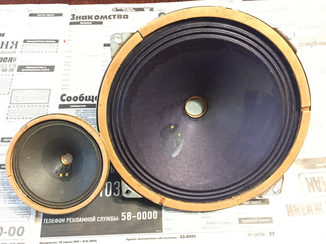

Собственно сабж:
Нашлись в тумбочке эти динамики в количестве 4шт, т.е. на стерео, и закралась мысль, а не пора ли начать познавать колонкостроение. Теоретических знаний пока «0», практических- «-1» Ламповый УМ к ним уже давно есть, как оформить?

Параметры у них такие:
ВГД-1:
Диапазон воспроизводимых частот 800 - 18000 Гц;
Неравномерность частотной характеристики не более 16 дБ;
Уровень характеристической чувствительности не менее 92 дБ;
Частота основного резонанса 270 Гц;
Номинальное сопротивление 5+-0,5 Ом;
Номинальная мощность 3 Вт;
Габаритные размеры 102х64 мм;
Вес 0,23 кг.
2ГДМ-3:
Эффективный рабочий диапазон частот 90-5000 Гц;
Неравномерность частотной характеристики не более 15 дБ;
Уровеньхарактеристической чувствительности 93,5 дБ;
Частота основного резонанса - Гц;
Диаметр диффузора-200мм;
И где то на просторах АП вычитал, что Qts у него почти 1,2 (вроде Манаков писал)

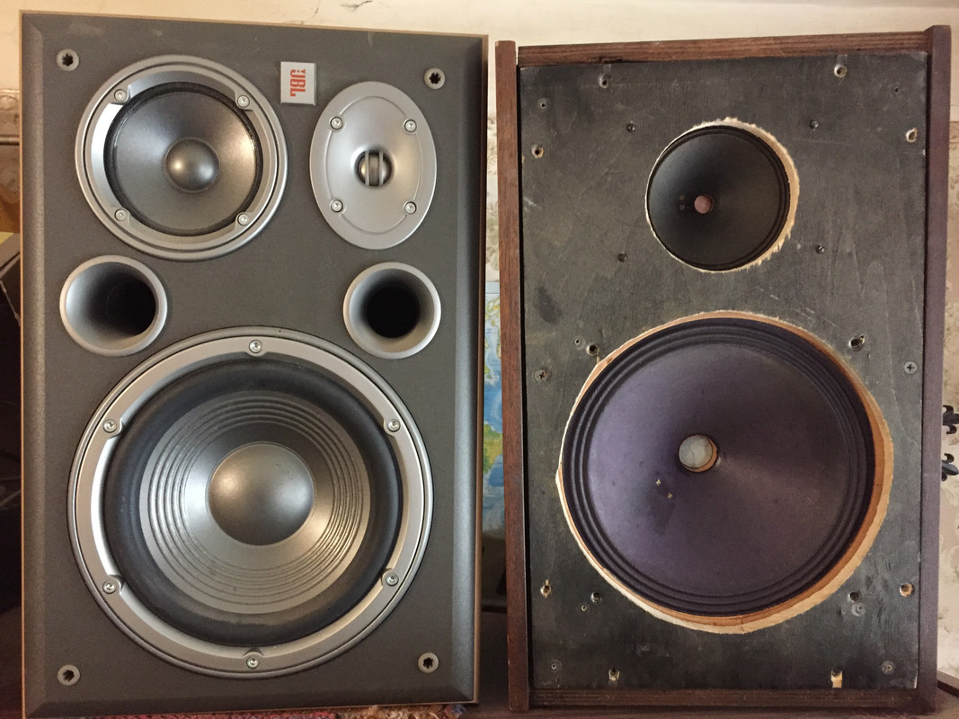

ссылка на сообщение  Отправлено: 21.09.19 00:50. Заголовок: «Впилил» динамики на..
Первые впечатления:
Послушал пару «на столе», ВЧ через 1мкф, ШП через 60мкф. Голос, гитара (особенно акустическая) звучит открыто... Оч. интересно, на мой ух лучше, чем в моей «компрессионке»...
ВЧ - через 2мкф, СЧ-60мкф - заиграло послитней...
«Впилил» динамики на пробу в ЗЯ от МАС-10 и добавил НЧ от своей «мониторки» (СЧ с ВЧ в ней для биампинга):
Высокие хорошие, какие-то живые...
СЧ сразу локализовались и «подугасли»... Надо ОЯ делать

ссылка на сообщение  Отправлено: 21.09.19 00:59. Заголовок: Динамики не должны б..
Динамики не должны быть на дне "колодца" - сделайте кольцевые фаски, можно плоские, можно фасонные ("колодец" образует резонатор Гельмгольца, а такого размера как раз в звуковой полосе частот).
Может, их переставить «наружу» передней панели?
