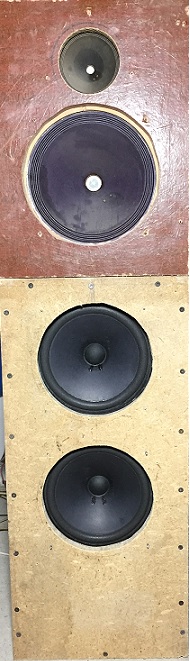

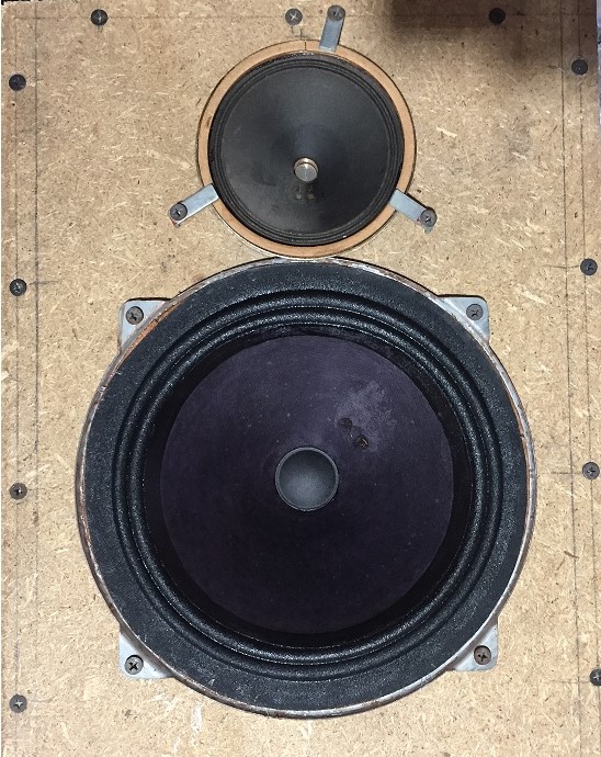

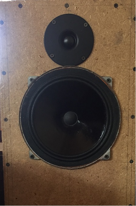

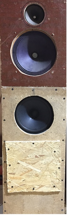

ссылка на сообщение  Отправлено: 03.10.19 00:04. Заголовок: Небольшой промежуточ..
Небольшой промежуточный эксперимент:
free image sharing
Врезал динамики в подходящие "куски" ДСП 40х60см. Пока без фасок по краям отверстий и поставил динамики сзади щитов, а не спереди,так показалось лучше.
"Прорыва" не получил, но теперь понятна будущая концепция. Открытое оформление звучит приятно, есть смысл двигаться в этом направлении, НО для СЧ звена придется приобретать что-то посерьезней, а для ВЧ на первое время и эти пищалки не плохи.....
На слух у этих 2ГДМ-3 есть какой то взбрык на 2-3х кГц, можно в дальнейшем заняться измерениями и подогнать фильтрами... Работы много, как столярной так и «электрической», но ввиду маломощности этих головок , получиться скорее всего АС для вечернего прослушивания...

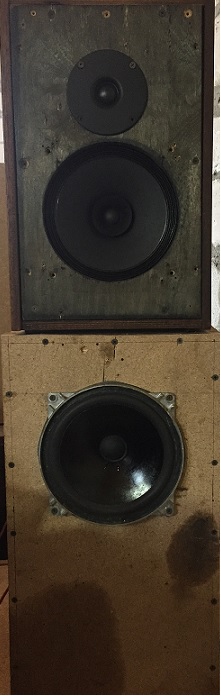

У меня так и есть, на фото пост #592 в мониторных колонках отключены СЧ и ВЧ секции, а НЧ от другого УНЧ... Т.к. я не могу слушать без « низов», в целом не плохо играет со щитами...
В финальном релизе ,после расстановки АС по местам, можно будет заняться измерениями и «поколдовать» с фильтрами...

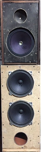

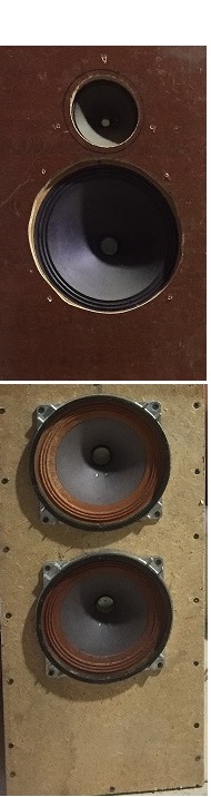

ссылка на сообщение  Отправлено: 09.01.21 16:53. Заголовок: Нашлось не достающее..
Нашлось не достающее звено к этим щиткам, ЗЯ на паре 10Гдш.
Открытое звучание щита давно привлекло, но недостаток НЧ не давал покоя, теперь комплект:
На ВЧ и СЧ первый порядок, через конденсаторы, у 10 Гдш отклеяны рупорки.
Тут поиски "своего звука" и заканчиваются
Останется только оформить в "товарный вид". А дальше...., все не совершенно, можно менять головки на дорогие и т.п.

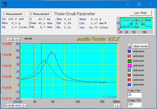

ссылка на сообщение  Отправлено: 17.01.21 15:31. Заголовок: Занимаясь изучением ..

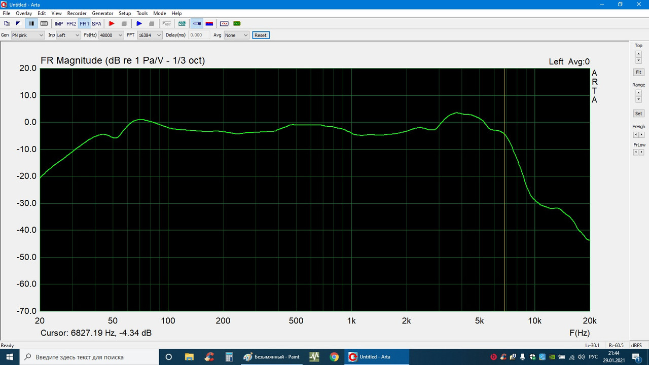

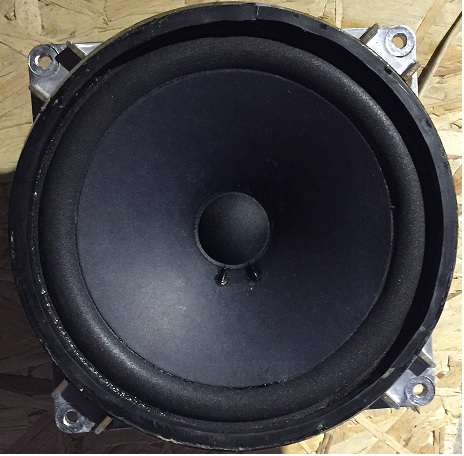

Занимаясь изучением темы акустических измерений, поменял подвесы на 10Гдш, первый блин был, конечно криво, зато второй лучше
Конечно, многие скажут, что какой смысл заниматься этой ерундой в слепую, согласен, но надо понять есть ли смысл делать этот вариант в чистовую?
Есть конечно программы, всякие "Кады" , кот. промоделируют на раз любой вариант, а как понять как звучат эти модели?....
Что понятно сейчас:
- верхний "щит"(ОЯ) на 2Гдм-3 +Вгд-1 остается как ВЧ-СЧ, звучит "душевно" и стыкуется (на слух) с 10Гдш (послушал 10Гдш в ОЯ, гораздо мутнее звук, чем у 2Гдм-3);
- нижний ЗЯ (пока 75 литров) с двумя 10Гдш, тоже остается...
Довольно портит картину повышенная добротность 10Гдш, из-за этого когда работает пара 10Гдш в этом обьеме мощность, конечно выше, но и подгуживает..
Отключил один 10Гдш, получился ПИ, гудеж пропал, все норм. правда отдача снизилась по НЧ.
Выоды такие:
1.понизить добротность 10Гдш до 0,55-0,6;
2.оставить один 10Гдш, как ПИ, снизив отдачу СЧ-ВЧ и уменьшить обьем на 10 литров.
В любом из вариантов звук устраивает, т.к. не предполагается использовать такую АС для дискотЭки

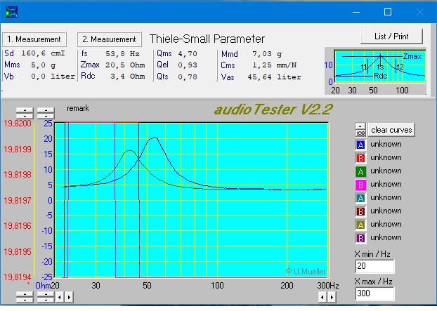

Вчера пробовал TS снять, ручным методом дальше Fs не продвинулся, не получается F1 и F2 поймать...
Попробовал “Audiotester”, всЁ работает, а результат не даёт, сегодня Арту буду «мучить»...

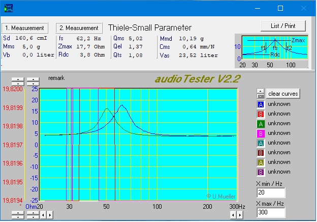

В ходе « экспериментов» предположу,что у экземпляров стоящих в макете Fs : Qt около 60ти, т.к. Фрез у них 45Гц, а Qt м.б. 0,60-0,65.. Как измерю точно, буду знать, но такое отношение тоже, я так понимаю проблемное, и не ФИ и не ЗЯ, или и туда и сюда. Кстати и по звуку также, и ПИ нормально и ЗЯ не плохо... А вот два в одном корпусе, в моем случае пока «не айс»

Мне нравится ход вашего эксперимента
Пост N: 1081
Зарегистрирован: 07.03.16
ссылка на сообщение  Отправлено: 18.01.21 13:48. Заголовок: Shef пишет: Мне нра..

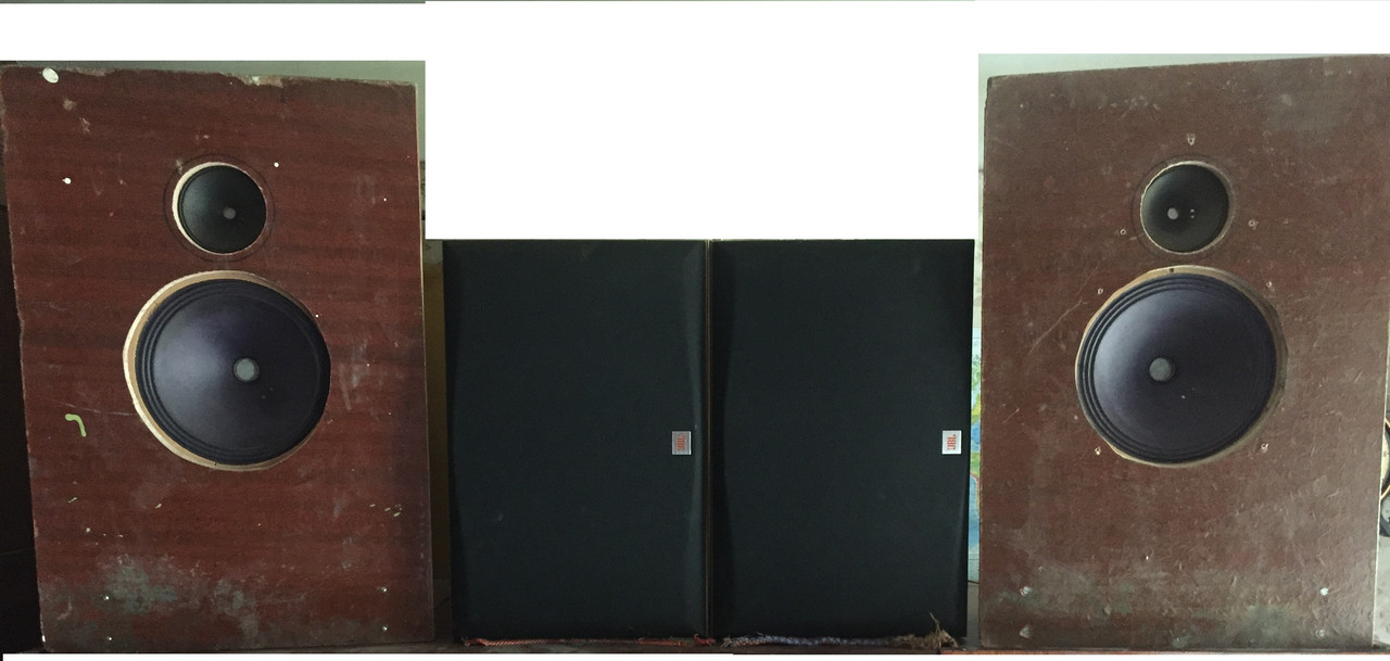

Shef пишет:

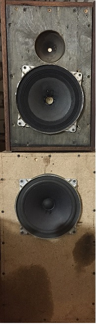

На нижнем фото Ваши колонки?

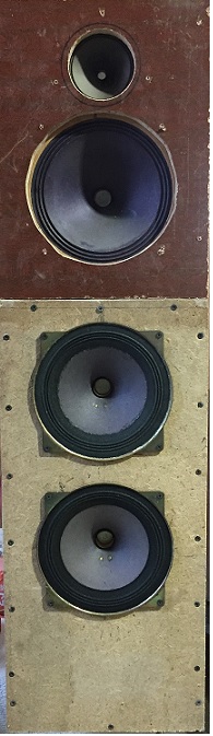

Пост N: 543
Зарегистрирован: 21.02.19
Откуда: Vancouver
ссылка на сообщение  Отправлено: 18.01.21 23:59. Заголовок: Конкретно эти колонк..
Конкретно эти колонки кто-то продаёт там у вас на hi-fi ru, цена, кстати, вменяемая. А мои вот
На самом деле (правое) фото не совсем пропорционально, внутренний размер алюминиевого кольца на СЧ/НЧ 145мм. У СЧ кевларовый диффузор без гофров, на манер радио-тарелки 20-х годов.. я помню этот репродуктор на летней кухне у дедОв: он выдавал труЪ СЧ! я счас внезапно осознал момент, когда впервые в жизни просёк хай-фай ))

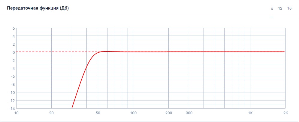

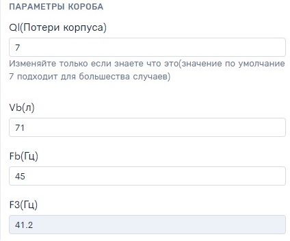

Хочу повысить не на много, пропиткой ЦШ, чтоб обьем ЗЯ уменьшить до 60-65 литров, чтоб он «тормозился» получше. В ОЯ послушал его, глуховато звучит, может диффузор чем пропитать или покрыть каким латексом?
Пост N: 1089
ссылка на сообщение  Отправлено: 20.01.21 13:33. Заголовок: aleks8845 пишет: чт..
aleks8845 пишет:

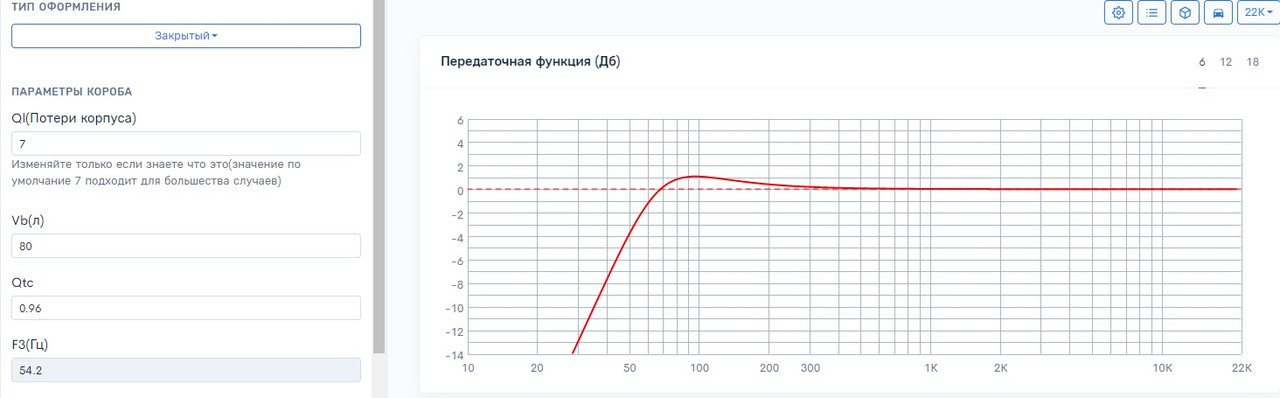

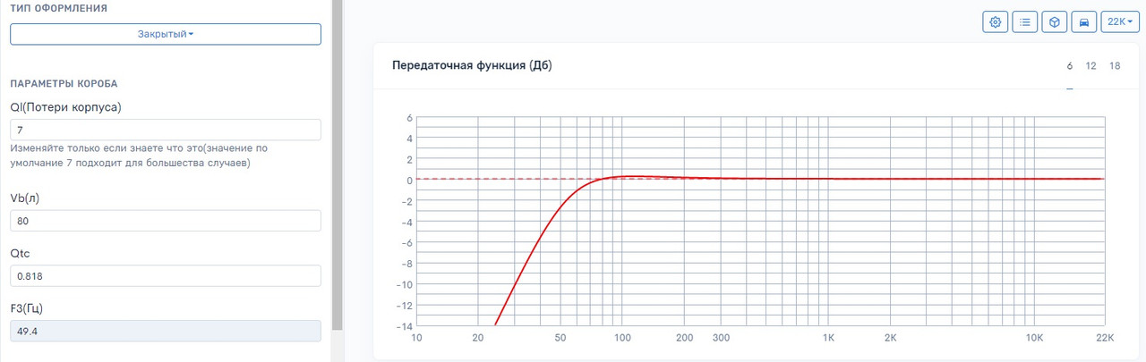

Что то типа такого:
Если оставить TS как есть, то обьем ЗЯ больше 100литров, «жаба душит» для 10Гдш такой ящик «колотить»
PS: Без переделки МС ничего толком не улучшается, сколько не измеряй и не считай...

Сделал более "корректные" измерения двух динамиков:
№1:
№2:
"Идеальная пара"
PS: Справочники не врут
PPS: Видимо в один ЗЯ эту пару лучше не ставить...

С такой добротностью в ЗЯ вообще лучше не ставить .
Или - в очень большой, литров на 150.

ссылка на сообщение  Отправлено: 30.01.21 16:55. Заголовок: Периодические прослу..

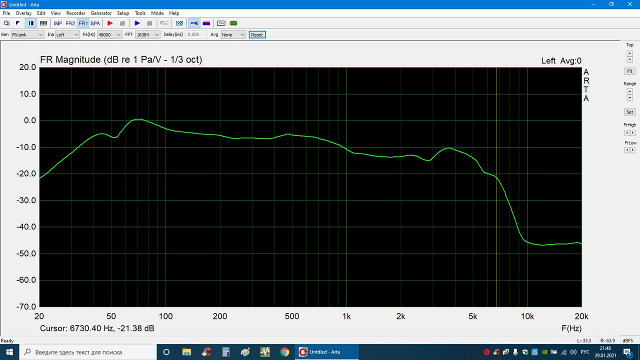

Периодические прослушивания показали основные "проблемы"...:
-Три динамика играют одинаковую полосу СЧ...Это плохо;
-Обьем 75 литров маловат для двух Гдш. Горб на 60-100Гц (после прогрева TS: Fs-38Гц, Qt-0.65, Vas-65л).
Вывод-надо что то померить...:
АЧХ динамиков условные, но порядок величин разобрать можно:
10Гдш:
2Гдм:
Ачх Вгд смотрел, ничего чемпионского, да и он мало интересует, т.к. на слух устраивает:

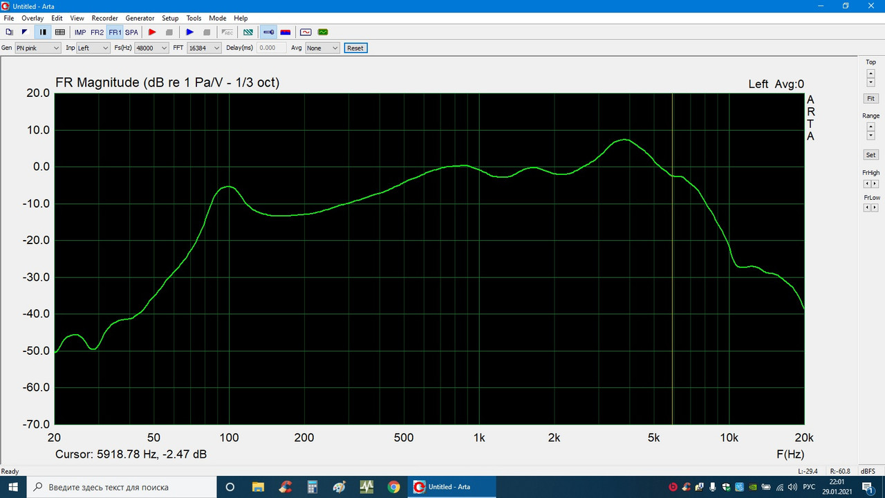

В итоге включил нижний Гдш через 1,3мГн:
2Гдм через 60мКф:
И Вгд-1 через 2,2мКф:
И вместе 2Гдм с Вгд-1 через конденсаторы:
Проблема с СЧ ВЧ почти решена, нужно еще добавить 0,75мГн на верхний Гдш и добавить литров 30-35 к обьему.
Пробовал на СЧ и ВЧ другие динамики и оформление, на слух больше понравился первый вариант- щит 2Гдм+Вгд. В нем СЧ (верхние СЧ "прозрачней", видимо из-за выброса в районе 4-5кГЦ, и "открыто" звучат). Правда у 2Гдм не хватает нижних СЧ, их "подпирает" Гдш с 0,75мГн.
В результате в макете приемлимый результат получился такой:
-Нижний Гдш через 1,3мГн;
-Верхний Гдш через 0,75мГн;
-2Гдм-3 через 60мКф;
-Вгд-1 через 2,2мКф.
PS: Когда придут 25Гдн-3-4 попробую пересадку МС на корзину 10Гдш. Потребуется измерить и скорректировать обьем НЧ "ящика".

Не давала покоя немного резкая середина. Добавил все-таки 0,17мГн к 2Гдм, звук успокоился.
Ачх, опять же "условная", но коррелирует со слухом. Завал в правую сторону, я так понимаю, часто бывает и связан с микрофоном и коррекцией:
PS: Самое интересное, что эквалайзер в Фубаре, наконец то в нулях

ссылка на сообщение  Отправлено: 04.03.21 03:48. Заголовок: Продолжение эксперим..
Продолжение экспериментов привели к такому результату:
Нч секция ФИ:
По советам ув. Zotoff была переделана пара 10Гд-36 с МС 25Гдн-3-4(магнит 110мм), в результате переделки снизились Qts и Vas динамиков.
НЧ бокс с ФИ звучит достаточно ровно, без гудежа и бубнения, но, к сожалению, ЗЯ звучит плотнее и собранее...
СЧ секция тоже доработана. 2Гдм-3 в щите никак не стыковался с НЧ, пришлось его поместить в ЗЯ, пока от АС "Маяк".
Еще картонный призвук бумажного гофра тоже сильно выделялся, пришлось его поменять на тканевый, подходящего диаметра. И т.к. керн и катушка 2Гдм были одиннакового размера с 10Гд-36, то МС от 10ки переехала на корзину 2Гдм с заменой родной катушки на катушку 10Гд. Теперь СЧ звучат без призвуков картона.

ссылка на сообщение  Отправлено: 12.03.21 00:06. Заголовок: Результат переделки ..
Результат переделки второй пары 10Гд-36 под НЧ-СЧ:
К сожалению, с тканевым подвесом пока не заладилось и поставил Ппу пильчатый под оригинал, новодел.
Катушка не родная, с h-10мм и МС от 25Гдн. Типа, "недо-аналог" БГ-20, только без визера
В принципе такой вариант играет вполне сносно:
Внизу НЧ ЗЯ 30 литров, вверху СЧ+ВЧ, фильтры простые, последовательные.
Думаю нужен ли НЧ бокс на два динамика, комната небольшая и подгуживает, да и дискотеку на этом комплекте не крутить....
В процессе переделки под СЧ подвес переклеивал два раза и дифф. "подустал", может его хитином пропитать, чтоб "освежить"?

ссылка на сообщение  Отправлено: 13.03.21 15:43. Заголовок: Чтоб проверить в как..
Чтоб проверить в каком направлении идут "эксперименты" поменял динамики в СЧ-ВЧ боксе, не раз уже ставил БГ-20 и SC-10N и потом опять убирал в тумбочку....
Щас опять они ушли в запас. Музыка с БГ где то за "углом", а с 10Гд скрипки играют прямо передо мной С Вгд больше легкости и воздуха в ВЧ чем с SC-10, придется подбирать конусные пищалки из современных, Вгд слабоваты будут на бОльшей громкости...
PS: НЧ на 10Гд не плохо играет мидбас в ЗЯ 30литров, но НЧ Гц 40-50 наверно не очень, диаметр диффа маловат, надо подумать в этом направлении...

Дабы логично закрыть тему об 2Гдм-3 и Вгд-1, эти динамики получат свой корпус (ЗЯ или.....) и останутся для лампового однотакта. Классика звучит "душевно" :
Пищалка Вгд-1, на фото для пробы SC-10N.
Остальные динамики переедут в другую тему....
