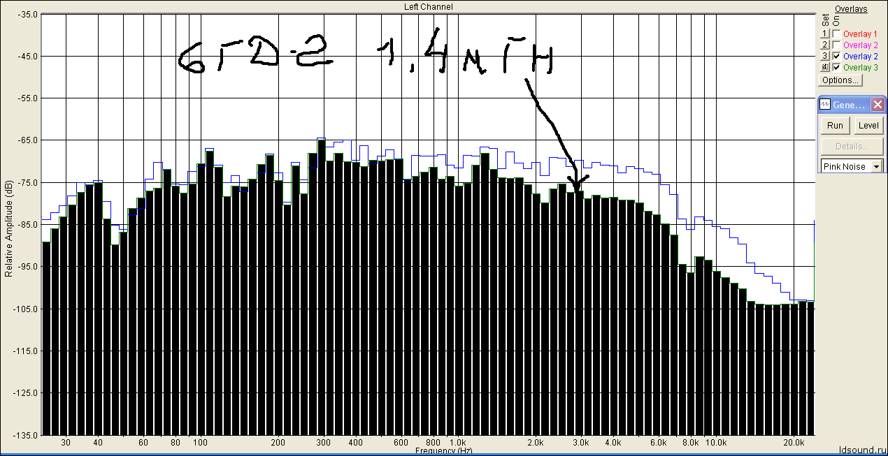

ссылка на сообщение  Отправлено: 12.12.19 19:35. Заголовок: Kaberne, найдите в с..
Kaberne, найдите в сети АЧХ 6ГД-2 и увидите, что у большинства из них подъём на 1-6 кГц примерно на 2-6 дб.
И я не зря Вам посоветовал послушать его одного, что бы понять, нравиться ли Вам серединка. И исходя из этого решать:
- или валить середину примерно вот так:
free image hosting
и "пришивать" писч
- или добавлять ещё один 6ГД-2 и резать его на 300-1000 по вкусу, что бы "подняться" над серединой. А пищалку пристыковать в р-не 5 кил.
Ну и если есть возможность, то поиграться с бафлом (засунуть между шкафами) или потаскать по комнате.
Пы.Сы. Измерения А.С. Бокарева

Kaberne пишет:
Почему так?
Потому, что А.Бокарёв, анализируя АЧХ микрофоном, увидел по ней, что только катушка с именно такой индуктивностью способна вывести частотку в горизонталь. Ну, или в "полку" как любят говорить.

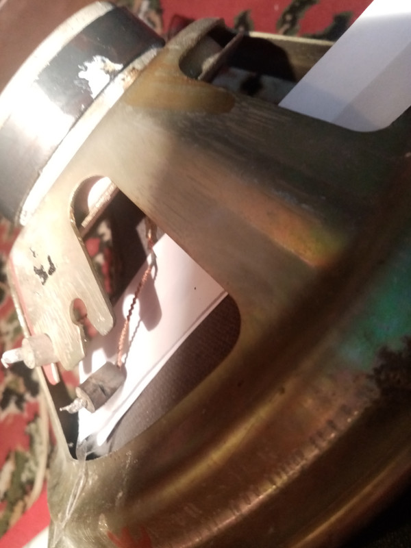

ссылка на сообщение  Отправлено: 14.12.19 18:38. Заголовок: Несколько лет назад ..
Несколько лет назад я возил эти дины на проверку в Москву Е.Комиссарову. Его коллеги намерили мне следующее: 6ГД2 №1(№2)- Re=5.3(5,7) Ом, Rz=32(30)Hz, Qts=0,44(0,63), Qes=0,5(0,76),Qms=3,9(3,9), индуктивность=0,66(0,8), Mms=17,6(19,65), Vs=173(184) л.
3ГД-15М:Rz=300Hz, индуктивность 0,1, Re=4 Ом. про второй дин сказали неисправен-трет катушка( правда он играет так же без проблем, как и исправный первый. Исправный с красным колпачком №85 1971 г, условно"неисправный" с синим колпачком №2505, год не читается. И Re по моим измерениям=4,5 у исправного и 4,8 у "неисправного". Подбирать пару в щит по близкому Re?

Думаю, что такой будет нормально в любой стандартной комнате.
pictures host
Да, и ещё. Вот, что писАл АБ о 3ГД-15:"У этой пищалы один минус - мощный резонансный горб на 5 килах, а выше 5 кил ровнейшая вч полка, за 20 кил убегает. Делал фильтр к ней, удачный, с ним и отправились пищалы к новому хозяину. Звуком он очень доволен."
Пост N: 301
Зарегистрирован: 04.08.18
ссылка на сообщение  Отправлено: 23.03.20 19:53. Заголовок: Добавлю. Вот "за..
Добавлю. Вот "завалялся" фильтр Саши Бокарева:

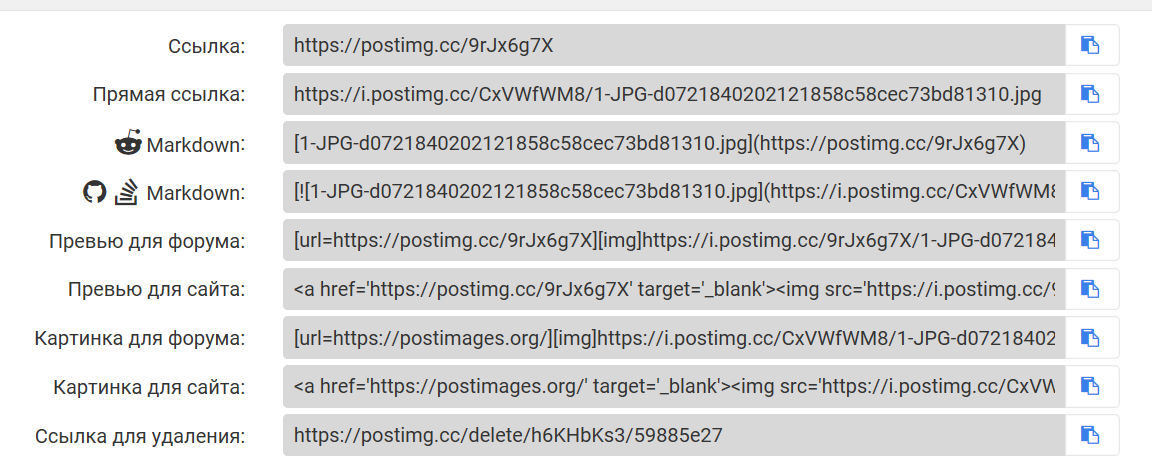

Смотрите:
1. В поле "ответ" находите иконку с голубой стрелкой "файл с компьютера", нажимаете.
2. Попадаете на сервис "Postimage".
3. Нажимаете на "Выберите изображения".
4. В открывшимся окне находите файл, который хотите прикрепить и кликаете на него 2 раза.
5. В выпадающем списке находите "Картинка для форума" и в конце строки кликаете мышкой на иконку копирования. Появиться надпись "скопировано!" и адрес выделится голубеньким. Кликаете на него правой кнопкой мыши, выбираете "копировать".
6. Возвращаетесь в поле "ответ", устанавливаете курсор в нужное место, кликаете правой кнопкой мыши, выбираете "вставить".
7. Нажимаете кнопку "Предосмотр", смотрите - прикрепилось ли?

ссылка на сообщение  Отправлено: 01.04.20 00:15. Заголовок: Пункт 5 не получаетс..
Пункт 5 не получается. Нет выпадающего списка с "картинкой для форума" и иконки копирования. Наверное мне нужно зарегистрироваться не сервисе "Postimage", но при регистрации мне почему-то не приходит пароль на мою почту. Пробовал уже раза три. Может сервис не отвечает в связи с отсутствием персонала из-за covid 19. Возможна передача файла на форум если я не зарегистрирован в "Postimage"?
Пост N: 153
Зарегистрирован: 30.09.12
Откуда: Россия, Электросталь
ссылка на сообщение  Отправлено: 01.04.20 00:33. Заголовок: Восстановил пароль, ..
Восстановил пароль, вошел на сервис-к сожалению ничего не изменилось. Начиная с п. 5, как и писал ранее все один в один. Выбранный файл красным текстом в синей рамке. Внизу кнопка "продолжить" и опять возврат к выбору файла. Ни как не могу увидеть правильное продолжение действия. Где моя ошибка?

ссылка на сообщение  Отправлено: 18.06.20 14:59. Заголовок: Подскажите про динам..
Подскажите про динамик 5ГД3, информацию в инете просмотрел, но остались вопросы: какое акустическое оформление предпочтительнее-ЗЯ или ОЯ (щит), с какой пищалкой он может ужиться, реально ли сделать 2-х полосную АС по одному (или два) 5ГД3 на канал +пищалка. Может есть где тема по моим вопросам. И еще вопрос: 3ГД15М немного трет катушка, реально устранить этот дефект? Регулировочных винтов как у 5ГД3 нет.
Пост N: 2851
Зарегистрирован: 02.09.11
ссылка на сообщение  Отправлено: 18.06.20 16:11. Заголовок: Kaberne пишет: 3ГД1..
Kaberne пишет:
Реально. Можно с разборкой, можно без неё если гарантированно в зазоре, кроме катушки ничего нет.

ссылка на сообщение  Отправлено: 31.07.20 17:47. Заголовок: Немного стал подхрип..
Немного стал подхрипывать один из 2-х 6гд2. Сильнее всего заметно на самых низких частотах. Кроме нарушения центровки катушки какие другие могут быть причины? Можно ли подать с компьютера напрямую на динамик частоту с генератора для проверки и центровки?

ссылка на сообщение  Отправлено: 01.08.20 17:20. Заголовок: Выяснилось что минус..
Выяснилось что минусовой плетёный проводок от клеммы дина к месту пайки на диффузоре подломался, при небольшом смещении его вбок хрип пропадает. Как устранить дефект, подобраться с пайкой сложновато, да и место пайки покрыто лаком.

ссылка на сообщение  Отправлено: 01.08.20 17:26. Заголовок: Достаточно частая по..
Достаточно частая поломка.
Можно попробовать намотать на жало 100-ваттного паяльника голую 2-х или 3-х миллиметровую проволоку, сделать "хоботок-жало" нужной длины и изогнуть его как требуется. Паять прямо через лак - он, скорее всего, расплавится (можно попробовать подлезть жалом "сбоку" от места пайки). Если после ремонта нужно заизолировать место пайки - точечно нанести зубочисткой какой-нибудь лак или клей (БФ, Момент или др.)

ссылка на сообщение  Отправлено: 01.08.20 19:45. Заголовок: Удалось подлезть и а..
Удалось подлезть и аккуратно подпаять, клеем на место пайки капнул, cпасибо за подсказки. Воткнул дин на место, слушаю PF 73.

ссылка на сообщение  Отправлено: 04.08.20 04:26. Заголовок: https://i.postimg.cc..
Излом поводка был ближе к диффузору, где поводок темнее. Я вставил вдвое сложенный лист бумаги с надрезом чтобы не было контакта поводка с диффузором, после пайки капля канифоли приклеила поводок к бумаге, пришлось разорвать бумагу по надрезу, диффузор остался чистым. Второй вечер слушаю музыку, пока нормально.
