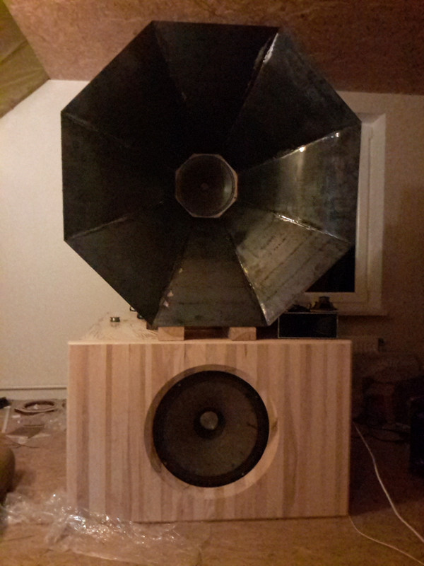

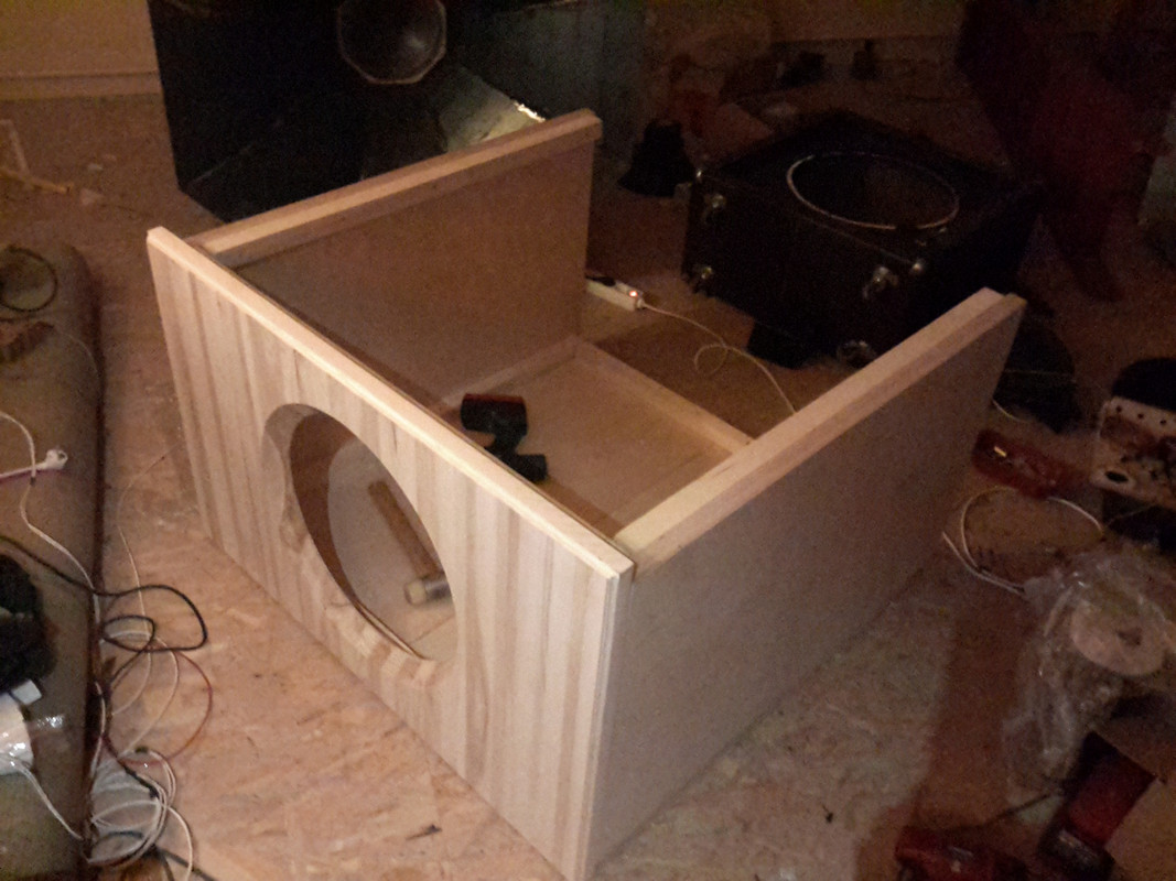

ссылка на сообщение  Отправлено: 18.01.20 05:26. Заголовок: Конкретно лоханулся,..
Конкретно лоханулся, ОЯ сделал глубокий да лежачий, а надо было ставить на попа и по большей стороне делать отверстие под 18ку. Получилсяб не глубокий. Переделывать надо слегка, отверстияем буду ставить вниз, т.е, как бы стоя будет ящик, та крышка что будет вверху накрывать сейчас, соотвественно ее закажу с отверстием и сделаю фронт декой. Теперешнюю нижнюю - выкидывать, так как оя. Конечно попробую сейчас и так что выйдет, тфу блин, не хорошо. Что то ступил жестоко.
С уважением, Улдыс
whatsapp +37127781070
Agats
Пост N: 836
Зарегистрирован: 21.07.17
Откуда: Рига
ссылка на сообщение  Отправлено: 18.01.20 08:19. Заголовок: пока так собрал, скр..
пока так собрал, скрутил без клея, и динамик прислонил.
ниже замер стокового диффузора
интересно что кинул я 2а11 напрямую к рупору с ШП без фильтра, на картинке видно что от 40 до 200 ровненько, не знаю почему так, видимо влияния запареллеливания динамиков, да ШП поддал плюсом низа сложив с 2а11ым, но в любом случае как я и писал, отстает по чувствительности 2а11 и надо отдельный унч к нему.
на этой картнке сложились ачх 2а11ого во всю ширину с ШП,котрый так же без фильтра. С фильтром только вч драйвер с Гария мембраной тянет до 16.5кгц, теперь надо унч отдельный, завтра попробую каменный подключить к 2а11, поднимем низ, попытаемся выровнять ачх с низу к рупору с ШП, а далее ставить фильтр и обрезать 2а11. Пока вот так вот, стоковый диффузор с 40гц в полочку...думал 30ка будет, увы. Пока вот так. Хоть низ и провален по чувствительности у 2а11, но низа хорошие, объёмные, пока очень интересно слушать с таким тазиом.
ПС разговаривал с тем кто уже давно переделал 2а11 магнит на эл.мотор, сказал что мало я дал 9500гс, надо 13-14т, не меньше и не больше..правда это с его диффузорами, но надо так же пробовать поднимать ток.

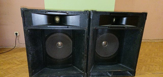

raven1000
Пост N: 390
Зарегистрирован: 02.01.20
ссылка на сообщение  Отправлено: 18.01.20 17:13. Заголовок: Агатс извини конечно..
Агатс, извини конечно но сделал ты полное г..но. сч рупор покатит, но ящик нужно было хотя бы такой делать
key test software.
Постарайся понять: у тебя два лопуха, и они оба должны быть в рупоре, ОБА.
raven1000
Пост N: 391
ссылка на сообщение  Отправлено: 18.01.20 17:40. Заголовок: Нужно делать ТОЛЬКО ..
Нужно делать ТОЛЬКО с ФАЗОИНВЕРТОРАМИ ИНАЧЕ БАСА НЕ БУДЕТ И ВОТ С ТАКИМИ ОНИ НЕ СОЗДАЮТ ТУРБУЛЕНТНОСТИ.upload photo
Вот посмотрите как динамик через распорку крепитсяclick here лучше купите оригинальные ящики и не е""ите вола, потому что вы делаете полную хрень, гуделку.
студийные мониторы ломо 30а136 вот это вещь click here

raven1000
Пост N: 395
ссылка на сообщение  Отправлено: 18.01.20 19:21. Заголовок: Agats вот Вы слепили..
Agats вот Вы слепили ящик мало того что он не состыкуется накчастоте раздела с динамиком в рупоре по скорости ни ко г да , так и еще гундосить будет резонансами давайте еще ваты туда набейте и полностью уничтожте звук. делать нужно рупорный корпус на бас с фазоинверторами, сложнее да а легко не бывает просто кубический ящик наихудшее по звуку решение из всех возможных самое наихудшее.
Agats, те фи, что на картинке, это НЕ фи, это лучше чем онкен, потому что не создают турбулентности. Вообще закрытый ящик, что ты сварганил - самая дрянь, не веришь - потом поймешь. Закрытый ящик самыми противными резонансами звучит, потому что там компрессируется давит в диффузор обратно блевотина.
А те фи что в кинапах - это не фи...
но впрочем поступай как знаешь нравится бубнеж слушать без баса слушай.

raven1000
Пост N: 397
ссылка на сообщение  Отправлено: 18.01.20 19:32. Заголовок: Agats пишет: Фи мен..
Agats пишет:
Фи меня не интересует для музыки, он для дискотек
Какими то клише рассуждаешь, поставь свой кубик рядом с теми что ты говоришь для дискотек да он хрипотцой обсерется. качество там где чувствительность . а получить бас можно только использовав порты просто порты портам рознь. допустим в с90 бас ёбань потому что и порт ебань, но в кинапах бас быстрый потому что там порты правильные и их площадь равна площади диффузора. да будет тебе известно что это больше на обратный рупор похоже а не на фазик потому что излучение этих портов складывается с передним рупором и звучит единым фронтом. хотя что я пишу все равно не поймешь.
Да даже если ты ящик задумал делать все таки то нужно было его делать пропорциями как у с90 или студийных мониторов ломо 30а136 например так:
а не кубик потому что такую геометрию не спроста использовали, передняя панель должна быть как можно больше а глубина меньше, и фазик обязательно. а ты какой то автосаб сделал который будет на одной ноте гундосить . фу.
