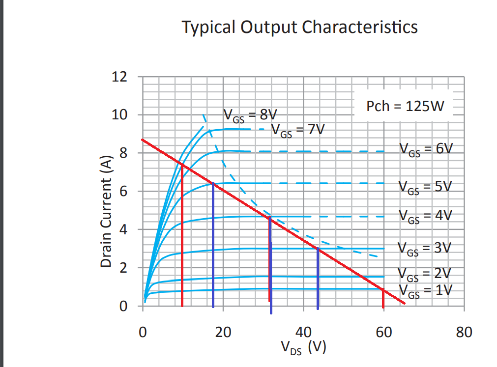

я же говорю не измерял все впереди, играет круто и поэтому измерять есть сильнейшая мотивация, но потом так как сейчас с головолй в крипте.
вот если бы ты прикинул дроссель для этого усилителя с частотой среза 1 герц то я был бы благодарен. на своём железе
думаю сложностей возникнуть не должно так как RI транзистора ничтожно мало. только учти что динамик включен на прямую (это основная фишка) и поэтому активное нужно не более 0.5 ом.
кстати в планах сделать ему предварительный каскад вот тогда с него выжмется ВСЁ!
