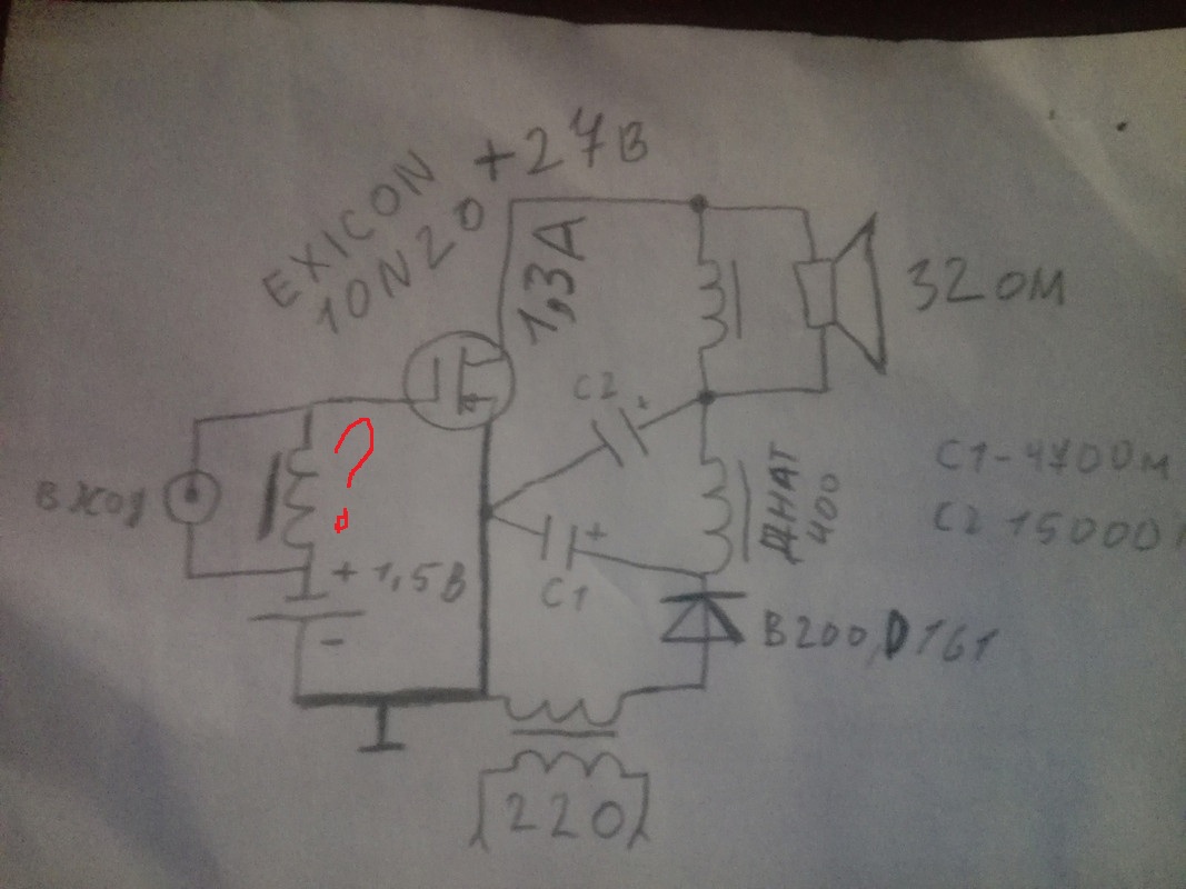

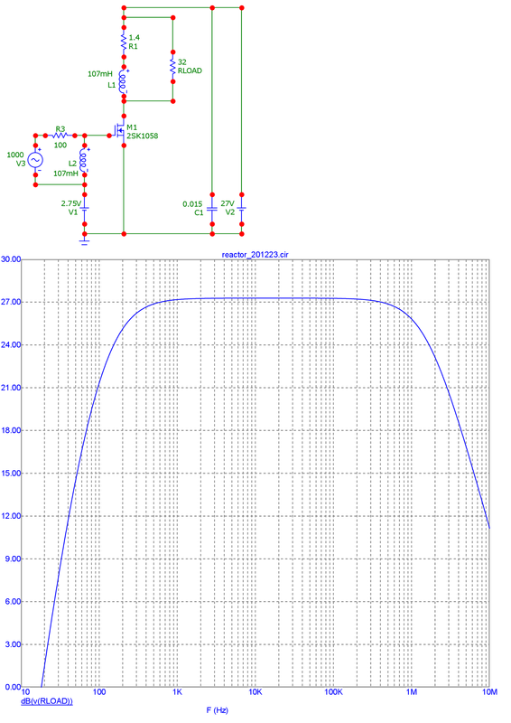

Вот, выкладываю работающий дроссельный усилитель по простейшей схеме, без единого резистора! Настолько простой, что никто не мог поверить в реальность его существования.
Я, конечно, хотел поработать над ним: как минимум - увеличить все дроссели и сетевой трансформатор раза в три, а потом уже выкладывать, но народ просто не верил в то, что усилитель существует и может существовать, поэтому я решил выложить его в таком виде.
На динамиках постоянка 0,9 вольта, но смещение диффузора очень небольшое, не более миллиметра, на звук никак не влияет, особенно если учесть, что дроссель имеет активное сопротивление 1,4 Ом, а нужен не более 0,14 Ом, что и будет потом сделано.
Так как усилитель вообще не выключается, он подключен постоянно к компьютеру, и усилитель слушается долго! И с полосой снизу все ок.
Но усилитель нужно дорабатывать, это пре альфа, и я выложил её исключительно для того, что бы все наконец-то поверили в такую простоту.
Но естественно, имеются интересные и непонятные моменты в его работе, которые я с интересом готов обсудить с Коллегами, дабы помогли пролить свет на многие непонятные моменты.

Ну-у, наконец-то! ))

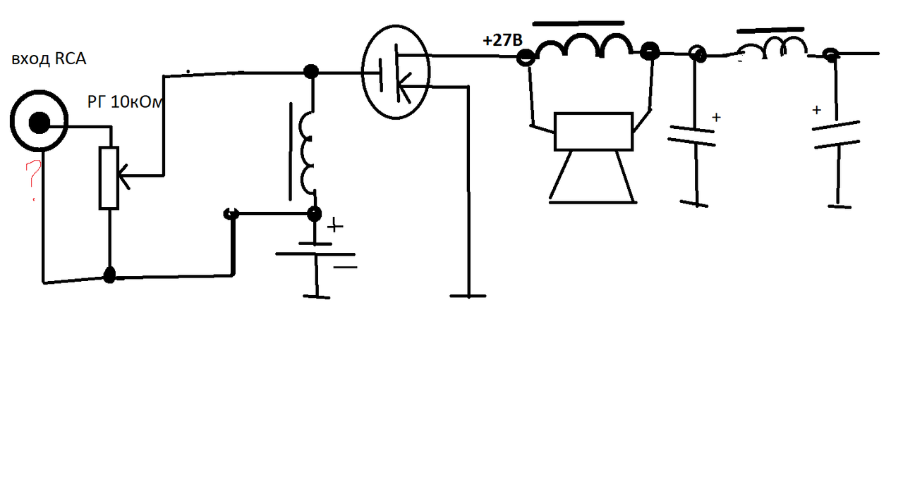

Замените одинокий диод на ДППВ - и пресловутый ДНАТ-400 может даже вообще окажется не нужен, с такими-то банками.
Сильно сомневаюсь что ОППВ как-либо "улучшает звук". Скорее это заземлённая обмотка питания. Но тогда уж лучше будет либо нормальный транс питания с экраном между обмотками для ДППВ, либо сделайте вторичку с отводом от середины, будет тоже ДППВ, но с двумя диодами.
0,9 вольта на динамике - это, конечно, сильный перебор.
Ну и подытоживая, всё почти свелось к небезыивесному гибриднику Гришина, только там мосфет включен повторителем, что ИМХО лучше, т.к. нагрузка получается притЯнута к земле.
Там же обоснована требуемая индуктивность дросселя: 0,1 Гн для 4-х Ом и приведена метОда его изготовления.

Параметры, пожалуйста (ну и спектр, конечно)
1.3 А * 1.4 Ом не равно 0.9 В (или 0.9 В на каждом динамике?)
Интересно подключён вход

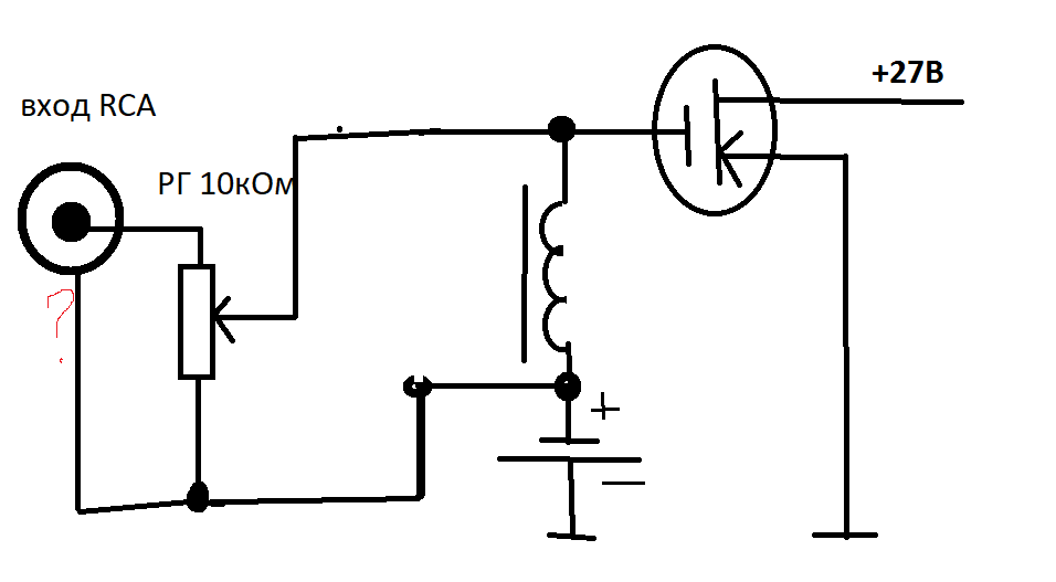

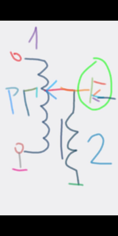

Кстати, по поводу входа. У вас всё ОК пока слушаете с сотового. Как только будет подключен более-менее мормальный аппарат - ваша батарейка окажется закороченной через земляной провод и мосфет закроется.
Если так хочется её оставить - перенесИте её из земли в затвор.

ссылка на сообщение  Отправлено: 23.12.20 10:55. Заголовок: Shef пишет: ваша ба..
Shef пишет:
Ну, это если соединять общий провод аппаратов.
Хотя и перенести вреда не будет.
Ходят слухи , что ОППВ лучше звучит. Я кроме повышенного фона улучшений не замечал.
Тут скорее вопрос "религии"

Shef пишет:
Никогда не слушал с сотового

Shef пишет:
Отвечу по пунктам надеюсь что Вы меня поймёте.
1 никогда не слушаю дппв так как не делаю лишней работы не приносящей профита.
2 я тут уже сколько лет твержу про превосходство ИТУН а Вы мне про какие то повторители, в гробу я их видел
в схеме ошибка днат 400 на динамик а днат 250 на фильтр, но Вы правы днат 400 не нужен так как нужен дроссель киловатт минимум.
Макет, действительно, не совсем понятно спаян или нет.
А что интересного, если батарейку перевести в затвор то есть вероятность возникновения фона. этот способ включения при дроссельном входе наилучший и потом если не затролят я покажу ещё очень интересные варианты с лампами.

Shef пишет:
[img class=smile" src=/gif/smk/sm54.gif]
Хоть на схеме и нарисован значёк земли но по факту усилитель никуда не заземлён и при подключении "нормального" источника его земля будет соединятся исключительно с ПЛЮСОМ(+) батарейки а не с землёй усилителя поэтому прежде чем делать какие то выводы нужно чуть чуть напрячь мозг.

ссылка на сообщение  Отправлено: 23.12.20 15:15. Заголовок: Reactor пишет: нужно..
Reactor пишет:
простИте, не "мозг", а моСК !
Эээ, батенька, с вами всё ясно.. хоть заземлять, хоть "никуда не заземлять" - любой приличный источник сигнала имеет шасси закороченное на нулевой провод. Это значит вы когда сделаете 2 канала (особенно если с двумя батарейками), вас ожидают очень неприятные открытия. Скорее всего труднопреодолимые. В виде проникновения разной грязи и фона в целом в каналы через земляную петлю и ёмкости обмоток трансформатора питания.. пошёл я, что называется, "за попкорном"
Ничего Вам не ясно а вот мне ясно многое ну да ладно.
Я цеплял разные источники и соединял каскады так через дросселя, да Вы верно подметили один факт но не осознали его- при этой дроссельной топологии соединения нет общих земель у каскадов будь то источник или другие каскады все источники питания идут последовательно и общей земли НЕТ.
Зрите в корень но не осознали что это преимущество и главная фишка , да и только так можно соединять дроссельные каскады.
а что касается наводок если я их не слышу то их нет.
Я специально нашел топологию от ухода от общей земли так как это тоже ОС а где ОС там смерть звука.

ссылка на сообщение  Отправлено: 23.12.20 17:09. Заголовок: Shef, ну не знает че..
Shef, ну не знает человек, что плюс батареи давно, чуть ли не со времён второй мировой. обозначается длинной черточкой, а минус - короткой.
А так замечательно замечено в квадратиках - ну прям как нарисовано, так и понимать надо.
По монтажу - не 4-проводное подключение конденсаторов наталкивает на мысль, что ниже 200 Гц сия штуковина - в целом - не воспроизводит.
PS. У меня есть два дросселя 80 мГн 18 А с неизмеримо малым омическим, попросил человек для подобной схемы, я нашел, но он не захотел платить за 6 кг меди - "мне же для звука, а не сдавать!" Ну а мне на кой?

Shef ,и не цепляйтесь к значку земли на схеме так как земля усилителя не соединяется ни с какой другой землёй.

ссылка на сообщение  Отправлено: 23.12.20 17:14. Заголовок: Shef пишет: любой п..
Shef пишет:
верно. Но если будут два независимых моноблока, то соединение их будет только в одной точке- общий провод источника.

ссылка на сообщение  Отправлено: 23.12.20 17:21. Заголовок: ALSS пишет: ну не з..
ALSS пишет:
ну не знает человек, что плюс батареи давно обозначается широкой черточкой,
знаю, но всегда путаю почему то
Этот усилитель не имеет проблем с басом и Вы можете повторить его чтобы в этом убедиться .
И кстати что такое четырехпроводное подключение конденсаторов ? это просто макет пре альфа а вообще я соединяю всё в точку где можно и Вы не докажете мне обратного..

ссылка на сообщение  Отправлено: 23.12.20 18:44. Заголовок: А дальше? Смещение п..
А дальше? Смещение полевиков будет одинаковое и все зависит от разброса параметров остальных элементов схемы.
По "переменке" - "батарейка" с нулевым сопротивлением. Правильно сказал?
Ну и пусть на источник сигнала идет некое постоянное напряжение, ведь их выход, как правило, всегда закрыт емкостью.
Только интересует больше параллельный дроссель динамику. Как, все же уменьшить постоянное напряжение на дине?
Опишите, какими способами это устраняется?
И да, все же, присоединюсь к Виктор Я. Как на счет измерений, параметров?
И, в добавок, упомянули данное на лампах. Увидеть что то можно?

ссылка на сообщение  Отправлено: 23.12.20 18:48. Заголовок: RedStar пишет: Ну и..
RedStar пишет:
Оно не идёт, напряжение батарейки шло бы в источник если бы земля источника присоединялась к минусу батарейки то есть к земле усилителя а так дроссель полностью шунтирует источник от постоянки батарейки а падение на дросселе нет ввиду того что протекает всего 1,5 вольта.
Самым простым и единственно возможным: увеличением габаритов дросселя. сейчас дроссель с активным 1,4 ом а после будет поставлен дроссель больших габаритов и соответственно с активным в пределах 0,1 ом, соответственно и падение напряжения на нём уменьшится в 14 раз.
но даже сейчас постоянка в размере 0,9 вольт не мешает слушать. вообще никак просто.
Но с компресионными драйверами 09 вольт много а с дубовыми 4а32 прокатывает их выпирает максимум на миллиметр а то и меньше скорее всего.
Но дроссель конечно нужно больше с более низким активным тогда можно подключать чувствительные драйвера и это тоже проверено давно.

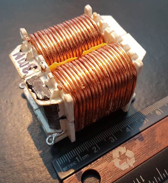

ссылка на сообщение  Отправлено: 23.12.20 19:45. Заголовок: Reactor пишет: Оно ..
Reactor пишет:
Оно не идёт
Точно, я ошибся
А подробнее, чем конкретнее. Примеры дайте, как то: диаметр провода, количество витков, площадь сечения магнитопровода....
Вопросы остаются в силе, не только мои:
П.С. Все же, постарайтесь писать правильно. Читать не возможно. Мы же Русские люди.

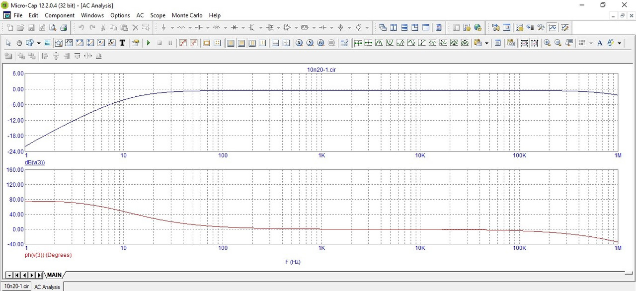

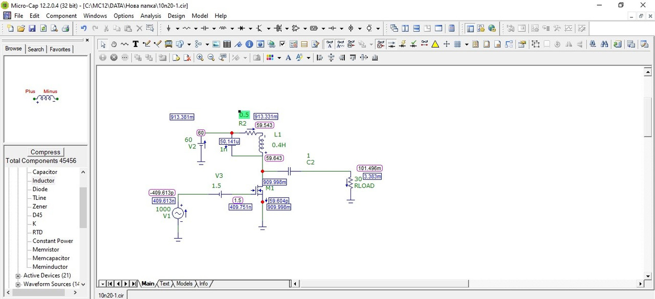

ALSS
Пост N: 2214
Зарегистрирован: 28.09.09
Откуда: Украина, Черновцы
ссылка на сообщение  Отправлено: 23.12.20 20:26. Заголовок: Reactor пишет: И кс..
Reactorпишет:
Вот не знаете, а обругать человека за замечание - так это с ходу.
Отвечать в том же духе - не хочется тролля кормить, идите-ка... почитайте хотя бы Отта, на русском есть перевод его книги 1976-ого года (кстати, лучшая техническая книга США за тот год).

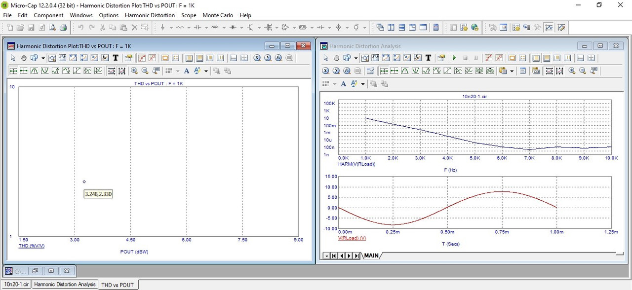

Вот результат моделирования АЧХ - 150 Гц по минус 3 дБ по данным из этой ветки

ссылка на сообщение  Отправлено: 23.12.20 21:55. Заголовок: ALSS, попробуйте тот..
ALSS, попробуйте тот транзистор, что в схеме. https://alltransistors.com/ru/pdfview.php?doc=fqpf10n20.pdf&dire=_fairchild_semi
Упустили дроссель в питании. Может и его влияние как то характеризуется?
А так же попробуйте учесть пожелание Reactor-а, снизить сопротивление, параллельно динамику, дросселя в 1,4 Ом до 0,4 Ом. И с трансформатором от сети, и с ОППВ.
Интересно же.
Еще, R3 - последовательно с дросселем L2.

ссылка на сообщение  Отправлено: 23.12.20 22:51. Заголовок: ALSS При всём уважен..
ALSS, Ваше моделирование не отражает реальное звучание этого усилителя и особенно в части баса.
с басом там проблем нет еще раз это Вам говорю. Соберите этот усилитель и измерьте.
RedStar, да всё это моделирование полнейший бред и детский сад ей богу

ALSS, если обидел то извините. Но повторю, технично троллить меня не нужно, или Вы хотите чтобы меня забанили и вынуждаете хамить?
1. Нет, не обидели - удивили - я не думал, что можно в ответ на техническое рассмотрение вопроса отвечать хамством.
2. Если факт не совпадает с теорией - тем хуже факту?
3. По существу схемы в моделировании есть вопросы?
4. В чем нет совпадения моделирования и схемы? Какие данные предоставлены, те и обсчитаны. Без эмоций, эмоции в технике недопустимы.
5. Вопросы не в зазорах и мощности, а в методике.
Reactor пишет:
И повторю Ваше моделирование полная чушь!
6. А именно? Не совпадает со слухом и желанием?
PS. Очень жаль, что движок форума и толерантность его обитателей позволяют писать всем жеhndfv jlyjq bltb...

ALSS пишет:
Reactor пишет:
Реактор, я давно вам говорил, что вы глупостями занимаетесь со своими огромными индуктивностями и единицами герц.
А по факту оказалось, что и 150Гц "с басом там проблем нет еще раз это Вам говорю.

ALSS пишет:
Соберите как на схеме и убедитесь что Ваше моделирование не отражает реальности, этот усилитель по басу уделывает все усилители что я слышал а слышал я немало, Вы думаете у меня сравнить не с чем.
Хуже теории. Знаете в чём разница: я смотрю на Ваше моделирование и в этот же момент слушаю усилитель и мне смешно, а Вы только на моделирование смотрите.
Вот соберите измерьте и сравните реальные графики с Вашими моделями, и если не слабо будет признайтесь что неправильно намоделировали. и не провоцируйте меня на хамство так как не получится.

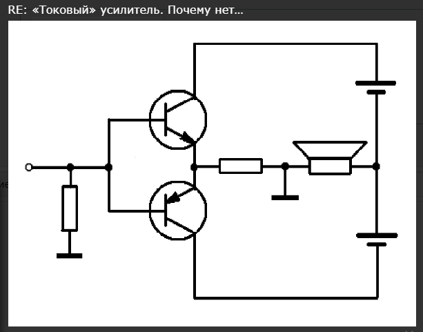

Ну и напоследок - про "превосходство ИТУН а Вы мне про какие то повторители, в гробу я их видел". Повторитель - это такой же ИТУН, только с бОльшим размахом от драйвера
Вот реально не понимаете что такое ИТУН это ИСТОЧНИК ТОКА то есть усилитель с ВЫСОКИМ выходным сопротивлением и в этом заключается цель. А Вы опять про свои повторители, достало уже [img class=smile" src=/gif/smk/sm40.gif] НЕТ цели уменьшить дросселя а цель стоит их УВЕЛИЧИТЬ.

Сергеев Сергей пишет:
и на 150 герцах будет подъем. который можно принять за бас.
Вы что реально смеётесь на до мной да? какие 150 герц, там 40 герц прекрасно слышно ниже 40 у колонок резкий спад, 12 лет слушаю такие усилители а Вы мне какието 150 герц втюхиваете.
НУ НЕТ ВОЗМОЖНОСТИ ПОКА ИЗМЕРИТЬ СОБЕРИТЕ И ИЗМЕРЬТЕ.
А симуляция от ALSS меня никак не устраивает
Я NAD на помойку выкинул после баса этого усилителя.
Вы реально меня за идиота держите, да какие 150 герц ?
Пусть ALSS научится симулировать а для этого нужно сначала собрать усилитель а потом симулировать и искать ошибку. Как дети, не собирали не слушали а что-то доказывают...
я не знаю выходного сопротивления этого усилителя но знаю что сопротивление его канала несколько МИЛИОМ.
Теперь сравните 6с33с с её 120 ом и работает на 1 генри трансформатор нормально , здесь же примерно 200 миллигенри сопротивление дросселя а RI мосфета меньше не в 100 а в 1000 РАЗ как минимум.
Осознаёте RI меньше в 1000 раз а сопротивление дросселя всего в 5.
поэтому я и говорю что вся ваша симуляция ТУФТА а поймёте вы это тогда когда соберёте эту простейшую схему.

RedStar
Берёте осм 0,63 и провод 2,7мм диаметром, заматываете до заполнения и вперёд . только сглаживающий и питающий такие же нaдо а иначе не прокатит , на вход что захотите можете пермалой.
или купите дроссель днат 400 но в этом случае все возможности не раскроются я же в топе написал что это АЛЬФА для демонстрации работоспособности неверующим.

ссылка на сообщение  Отправлено: 31.12.20 12:48. Заголовок: ALSS, посмотрел рису..
to ALSS.
Посмотрел рисунок 6.
К сожалению, автор страдает догматизмом.. Если у меня при активном 1,4 ом динамики включены напрямую, то при 0,5 ом дроссели у автора мне вообще не понятны.
Зачем на выходе конденсатор? Я пробовал ставить его раньше - звук портится, не нужен он там совершенно.
И транзистор IRF - гадость.
Общего с моим усилителем там только то, что дроссель в стоке - и всё. Но элементов много, и звук у таких схем не прозрачен.
Вообще, я пришёл к своей схеме так: собрал в 2008 году Хьюстона, потом поменял резистор на дроссель и смещение сделал батарейкой, поставил на входе бифиляр, а потом и его заменил на дроссель, так как дроссель прозрачнее.
Вот и всё.

ссылка на сообщение  Отправлено: 31.12.20 15:56. Заголовок: Ничто не мешает искл..
Ничто не мешает исключить С3 и подключить динамик параллельно L1. Тогда отличие в наличии VT1 и VT2 и обратной связи R5R4.
Reactor пишет:
Конкретнее, пожалуйста. Последующая фраза ничего не объясняет, т. к. при чем активное дросселей к подключению динамиков напрямую? И какие "дроссели", когда на схеме я вижу всего лишь один дроссель (с лучшими чем схеме топика параметрами - 0,5 Гн 0,5 Ом vs 0,1 Гн 1,4 Ом). Конденсатор С3 всего лишь убирает постоянную составляющую тока через динамик, вот и вся разница (о звуке пока ни слова).
История разработки - это интересно, но при этом не мешало бы посматривать по сторонам: а вдруг кто-то ещё любит такое.

ссылка на сообщение  Отправлено: 31.12.20 21:04. Заголовок: ALSS пишет: Конкрет..
ALSS пишет:
Ну Вы меня удивляете, активное дросселя влияет на величину постоянки, поступившей на динамик. У меня при 1,4 ом - около вольта на динамике при токе 1,3 А.
У автора по Вашей ссылке 0,5 ом при 2,9 А это значит что на динамике было бы в пределах 0,6 вольта, а при токе 1,3 А - в пределах 0,3 вольт.
Да я согласен что у меня дроссель хуже и я это знаю. просто это макет, дроссель с активным 0,2 ом будет поставлен позже.
На много хуже звук когда через конденсатор , высокие окрашиваются а бас раздемпфируется так как импенданс конденсатора противоположен дросселю и имеет бесконечность при приближении к нулю герц.
4а32 прекрасно работают при вольте постоянки на них, даже это огромный плюс так как ослабляется механический переход через ноль.
Кстати, я на 4 амперах раньше запускал этот транзистор, звук описывать не буду но мне кажется что немаловажную роль играет крутизна этого транзистора , она больше 1000.

ссылка на сообщение  Отправлено: 08.01.21 13:32. Заголовок: провёл кое какие изм..
провёл кое какие измерения. подал синус и настроил 6 вольт на нагрузке резистором 30 ом.
10 герц 3,8 вольт
7 герц 3,6 вольт стрелка покачивается с частотой примерно 6 герц и амплитудой миллиметр
5 герц 2,4 вольта стрелка покачивается
3 герца 1,4 вольта стрелка едва покачивается
2 герца 1,4 вольта стрелка стоит на месте
9 герц 3,65 вольт стрелка едва покачивается
11 герц 3,8 вольт стрелка стоит на месте
20 герц 4,63 вольт
30 герц 5,3 вольт
40 герц 5,6 вольт
50 герц 5,8 вольт
60 герц 5,9 вольт
70 герц 6 вольт
100 герц 6 вольт
1000 герц 6 вольт
6500 герц 6 вольт в дросселе стал слышен вч писк
7500 герц 6 вольт писк стал резко громче
8500 герц 6 вольт писк продолжается
9000 герц писк исчез
14500 герц 6 вольт
14700 герц 6 вольт
14800 герц 1,2 вольта, ограничение карты с-медиа , карту в мусорку.
уменьшил сопротивление нагрузочного резистора до 6 ом писк в дросселе исчез но усилителю надо 30 ом нагрузки , нужно другой дроссель так как днатовский без прокладок и видимо емкость резонирует , нужен цобель или другой дроссель с прокладками.
Вопрос покачивание стрелки на 7 герцах это резонанс дросселя я правильно понимаю?

ссылка на сообщение  Отправлено: 08.01.21 16:10. Заголовок: Из всего вышесказанн..
Из всего вышесказанного можно заключить, что спад АЧХ в -3дБ на 20 Гц не противоречит полноценному глубокому басу.
ALSS
Пост N: 2237
ссылка на сообщение  Отправлено: 08.01.21 17:29. Заголовок: Из всего вышесказанн..
Из всего вышесказанного можно заключить ...
... что клиент выше 9 кГц не слышит.
АЧХ усилителя в общем случае не совпадает с АЧХ акустики. На НЧ особенно. Ну разве что на уровне минус 26 дБ.
Reactor
ссылка на сообщение  Отправлено: 08.01.21 20:32. Заголовок: ALSS Вы разве не пон..
ALSS, Вы разве не поняли, что писк шел из самого дросселя а не из акустики, акустика бала отключена а подключен резистор 30 ом паралельно дросселю и на этом резисторе смотрелось напряение цешкой

мой усилитель как раз и имеет такой ранний спад 20 герц по минус 3 но это временно пока не будет заменён дроссель
Прикинул ваш случай (конденсатор на выходе поставил для расчётов)
АЧХ более-менее
Гармоник на 1 Вт многовато (2,33%)
Выходное сопротивление можно прикинуть так (сигнал подать взад и посмотреть после 30 Ом)
Осталось малость: найти дроссель с малым активным, большим зазором и индуктивностью в пол Генри
естественно будет многовато, так как эти графики имеют лишь косвенное отношение к моему усилителю.
Зачем Вы поставили конденсатор, он полностью дискредитирует мою идею. Замерьте без конденсатора, если не сложно. А также транзистор должен быть оригинальным.
И еще, насчёт гармоник. Их можно уменьшить, если подобрать рабочую точку, так как на 4 амперах звук лучше.

ссылка на сообщение  Отправлено: 25.02.21 12:00. Заголовок: Reactor пишет: ALSS..
Reactor пишет:
ALSS , хочу особо обратить Ваше внимание на то что нужно знать RI транзистора что бы рассчитывать дроссель, я не знаю его RI но из опыта использования могу сказать что нужно 500-700 витков, но никак ни 4000.
Я же тебе давал ВАХ в теме про твой усилитель.
Внутр.сопротивление где то 17ом. Нагрузка 7ом . Сопр.эквивалентного генератора получается 5ом .
Т.е для НЧ в 5Гц по -3дБ надо всего 0.159Гн
Reactor
ссылка на сообщение  Отправлено: 25.02.21 14:52. Заголовок: Виктор Я пишет: бол..
Виктор Я пишет:
больший
Виктор Я , попрошу в моей теме обойтись без красного((( и Ваши страхи по поводу 4 ампер держите при себе.
я скоро предоставлю работающий усилитель на 4 амперах.
Вы упускаете Виктор один важный факт что этому усилителю нужна ничтожная индуктивность , Только Буран это заметил. а поэтому создание дросселя на 4 А гораздо проще чем в вашем посту.

ALSS
Пост N: 2300
ссылка на сообщение  Отправлено: 25.02.21 15:38. Заголовок: ALSS пишет: достато..
ALSS пишет:
достаточно индуктивности 0,255 Гн - значит, 520/1,4=370 витков и на том же железе для провода диаметром 1,9 мм получается коэффициент заполнения 0,33 и сопротивление 0,7 Ом.
Reactor, вы это читали? Не похоже, т. к. по-прежнему упоминаете 4000 витков. Т. е. не поняв ответа, цепляетесь за какие-то цифры, засевшие в памяти, сл., вы не способны к восприятию последовательности расчета.
А теперь ну хотя бы чуток протрите глаза и извилины - я рассчитал на 0,255 Гн
Buran81@inbox.ru пишет:
надо всего 0.159Гн
ну и что, большое расхождение?
Reactor пишет:
Мягко говоря, вы, Reactor, необъективны и заангажированы. Общение с вами и так не доставляло никакого удовольствия (почему и попали под премодерацию), а после этого и вообще неинтересно (как хамство в любой форме).

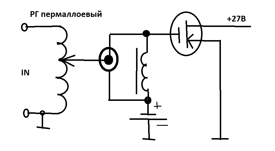

Подскажите пожалуйста кто знает, что это за входной дроссель на схеме ? Каким он должен быть ?
ALSS
Пост N: 2419
ссылка на сообщение  Отправлено: 10.07.21 01:28. Заголовок: Да любой с индуктивн..
Да любой с индуктивностью больше 1 Гн, хотя бы Др-5-0,08 или Др-2,3-0,21, средние в любом случае услышите. В самом начале было мнение:
Shef пишет (Пост N: 505):
Дроссель на линейном входе НЕЯСНО КАКОЙ.
По результатам собственных проб и ошибок скажу, что для линейного входа должОн быть, ну, я бы сказал 60 Гн минимум, навроде Хаммонда 155C, но лучше 156C - 150 Гн.
topojijio
Пост N: 1534
Зарегистрирован: 08.02.12
ссылка на сообщение  Отправлено: 10.07.21 03:02. Заголовок: Ааа.. Я думал он там..
Ааа.. Я думал, он там какой-то пермаллоевый по входу стоит, а он на обычном железе...
А в смещении, я так понял, батарейка пальчиковая стоит..

ссылка на сообщение  Отправлено: 03.08.21 21:53. Заголовок: Скажите, а кто нибуд..
Скажите, а кто нибудь знает какой КНИ у этого усилителя Реактора ? Как у ламповиков от 0.5 до 2%, или как у фирменных транзисторников : от 0,001 до 0,1% ?
r9о-11
Пост N: 706
Зарегистрирован: 25.08.20
Откуда: Искитим, НСО
ссылка на сообщение  Отправлено: 03.08.21 21:58. Заголовок: Хм-м-м... Осмелюсь п..
Хм-м-м... Осмелюсь предположить, что искажения в этом усилителе зависят и от частоты измерения и от выходной мощности.
Ну, и от вида измеряемых искажений.
И, само собой, от применённых трансформатора, конденсаторов и дросселей....
Скорее всего, никто никогда не сможет услышать именно то, что слышал "трёхбуквенный".
__________________
Андрей
Сергеев Сергей
Пост N: 8879
Зарегистрирован: 21.05.07
Откуда: Иркутск
ссылка на сообщение  Отправлено: 03.08.21 22:47. Заголовок: Что-то мне подсказыв..
Что-то мне подсказывает, что точно не меньше 2 %
А все 000 получаются с глубокой ООС.

ссылка на сообщение  Отправлено: 28.08.21 18:13. Заголовок: Нашел еще две схемы ..
Нашел еще две схемы ИТУНов на транзисторах..

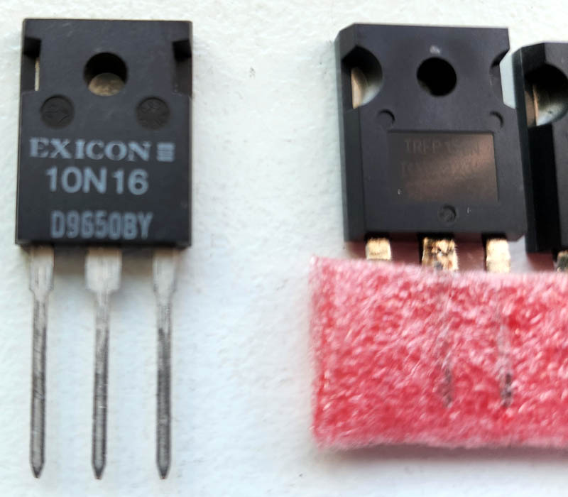

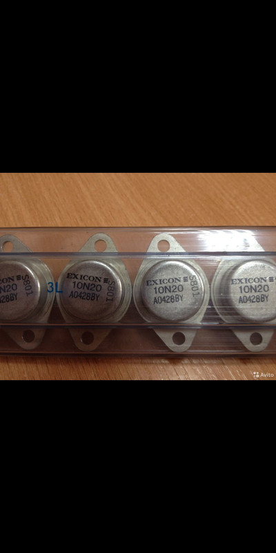

ссылка на сообщение  Отправлено: 27.08.22 02:26. Заголовок: Всем привет. Заказал..
Всем привет. Заказал я себе все таки этот транзистор 10N20, made in UK.. недешевый...
Подскажите пожалуйста. Как обезопасить себя от пробоя статики чтобы транзистор не вышел из строя ??? Какой резистор на затвор повесить, и между чем и чем ?
Shef
Пост N: 900
Зарегистрирован: 21.02.19
Откуда: Vancouver
ссылка на сообщение  Отправлено: 27.08.22 07:35. Заголовок: Топожижио, нет никак..
Топожижио, нет никакой особой необходимости в именно этом транзисторе если вы не делаете схему точь-в-точь, с батарейкой, с индивидуальным питанием на каждый канал, и с назеземлённой нагрузкой. Как в оригинальном посте.
Если делать вот как по вашей двутактной схеме, как и вообще с раскачкой, то подойдёт любой полевик, чем меньше сопр открытого канала - тем лучше. Правда, эта разница будет (едва-едва) заметна только на макс пиках неискажённой, в противном случае вообще любой.
Я получил отличные результаты на IRFP150N с ыБэя, оригинальные можно найти по пятёрке пара.
Вот фото макета в моём топике по прямонакалу (играет пока.. до поры):
http://hiend.borda.ru/?1-26-0-00000565-000-33-0
Дроссель мотать 2 мм проводом. Главная задача сделать как можно меньше актсопр, желательно <0,15 Ом.
При токе покоя 2-3А достаточно индуктивности в 10-20 миллигенри (проверено! у меня 13 мГн), по Броски достаточно даже 2 мГн.
ALSS
Пост N: 2698
ссылка на сообщение  Отправлено: 27.08.22 17:31. Заголовок: В даташите не указан..
В даташите не указано, есть ли защитный стабилитрон затвор-исток, поэтому поставьте между этими выводами стабилитрон на 10-11 вольт (меньше максимально допустимого ±14 В). Все остальное этот транзистор должен переварить.
PS. Охота Вам со всякой гадостью возиться...
PPS. Недешевый? Так 2 доллара всего.
Shef
Пост N: 901
Откуда: Vancouver
ссылка на сообщение  Отправлено: 27.08.22 19:43. Заголовок: Да, действительно, п..
Да, действительно, про стабилитрон что-то я упустил упомянуть.
Почему это "с гадостью"? Однотактник на полевике на мой УхЪ очень даже горазд, ну чуток пожёстче ограничение чем у лампы, но в целом отлично если с ламповой раскачкой.
По 2 енота это 150-й. А 10N20 по двадцатке, ну или 10N16 по $10-15, если оригинальные Exicon-ы конечно.
Это дремучие латералы, совершенно беспонтово на них делать в SE дроссельный повторитель.
Если на латералах (как разжёвано у Броски) то дроссель как раз и нужен 0,1-0,5 Генри, что означает высокое актсопр, что означает разделительный электролит на выходе.. одно тянет за собой другое.. теряется изящество реализации.
Пуш-пулл, пожалуй, будет ОК на латералах, учитывая их само-термо-стабилизацию.

ссылка на сообщение  Отправлено: 05.09.22 01:35. Заголовок: Спасибо всем за отве..
Спасибо всем за ответы!)
Да, я заказал пока пару оригинальных эксиконов, обошлось в 4000 рублей с доставкой..
Теперь думаю по поводу выходного дросселя... Что мне делать с ним... Провод у меня есть только 1 мм. Двойным же нельзя мотать этот выходной дроссель??? Где же взять много такого толстого провода 2 мм ?
Кстати, а сколько там витков примерно надо и на каком железе, для достижения 2 мГн Гн ?
И какой зозор в дросселе нужно делать (0,1 мм, или больше)?
Спасибо
ALSS
Пост N: 2700
ссылка на сообщение  Отправлено: 05.09.22 03:57. Заголовок: topojijio пишет: Дв..
topojijio пишет:
Почему нельзя?! Да хоть литцендрат из него вить если сил хватит.
Копирую свое сообщение #2699
"Стандартные:
Д126-0,0012-4,3 1,2 мГн 4,3 А 0,083 Ом ШЛ10х12,5
Д138-0,0012-6,3 1,2 мГн 6,3 А 0,070 Ом ШЛ10х20
Д165-0,0012-12,5 1,2 мГн 12,5 А 0,021 Ом ШЛМ20х25
Д52-0,01-12,5 10 мГн 12,5 А 0,086 Ом ШЛ25х40
Может, где-то есть и живые, а так сердечники указаны, осталось провод и зазор найти."
PS. topo..., надо читать не одну ветку, а все новые сообщения, есть же кнопка для этого.
topojijio
Пост N: 1769
ссылка на сообщение  Отправлено: 05.09.22 04:12. Заголовок: Спасибо вам за ответ..
Спасибо вам за ответ. Я понял что не много провода надо. ))
Буду мотать сам на 400 ваттном железе ))
Shef
Пост N: 907
Откуда: Vancouver
ссылка на сообщение  Отправлено: 05.09.22 04:39. Заголовок: Да.. нелегко без пон..
Да.. нелегко без понимания что делаешь ))
Конкретно этот амп повторять точно таким как он есть включая нагрузку 32 Ом, единственное, что я бы сделал мост в питание. Догадываюсь, что у камрада Реактора фон при ОППВ получился небольшой по причине где-то он компенсируется. Ну-ну. Посмотрим, что будет при двух каналах, да при источнике не сотовый, а какой-нить ДАК или медиаплеер.. от всех этих земляных петель "мумия фона восстанет в полный рост из небытия"
Мне фон едва-едва удалось задавить при: Мост диоды шоттки -> 1000 мкФ -> 130 миллигенри -> 50,000 мкФ. Сомнительно мне что при указанных на схеме емкостях (дроссель 240 в питании = 170-180 мГн) уровень фона приемлем (ну или ТС глухой, тогда вопросы снимаются)
Топожижио,
- не пытайтесь нагружать этот амп ничем ниже 32 Ом;
- именно из-за 32 Ом ток покоя 1,3 Ампера и 27 Вольт питания;
- в стоке дроссель у аффтара на 0,1 Генри. Это потому что латерал, я же вам объяснил: для латерала 0,1 Генри это минимум, 2 миллигенри сюда никак, а на самом деле чтобы был полный ФенШуй даже нужно 0,5 Генри;
- на этом дросселе в стоке (тип 400 = 100-107 мГн, 1,6 Ом) падает 0,9 Вольта именно потому что нужно 0,1 Генри и как следствие высокое актсопр; 0,9 Вольта - это даже для 32 Ом нагрузки. При таком значении на выходе уже необходима разделительная банка - получаем Чуффоли, ничто не ново под Луной..
- прокладка 0,1 мм ОК, на самом деле, при такой индуктивности, это почти некритично;
- для тока в 1,3 Ампера мотать проводом 1мм можно, ваша задача получить 0,1 Генри;
- можете мотать двойным проводом 1мм, просто укладывайте два провода аккуратно в параллель, никакой изоляции слоёв тут не надо, всё предельно просто, старайтесь поаккуратнее наваливать слои поверх предыдущего. В два провода, пожалуй, самый неплохой вариант, хотя сечение 2х 1мм =/= 2мм;
- примерные габариты такого дросселя, сердечник, намотку, можно посмотреть в статье почившего Гришина. В сети масса обсуждений. По его рассказам на сердечнике что-то навроде обычного ТВЗ он получил 0,1 Генри на 110 витках провода 1,7мм..
На что ему неоднократно возражали, что это сказки и что измеренная индуктивность получается 50 миллигенри.
Мало того, 110 витков 1,7мм в тот сердечник не помещаются.
На что он где-то ответил, что он "взял какой-то дроссель из справочника и эмпирически подсчитал" (что-то там). Заливка ферромагнетиком даст прибавку, по моим экспериментам, примерно 3-5%, так что не заморачивайтесь;
- Я получил 13 миллигенри и актсопр 0,1 Ом на 85 витках 1,3мм; это для 8 Ом нагрузки почти 10 Ватт на 40 Гц, а на 30 Гц это будет, ну, скажем, 7 Ватт до искажений, а ещё ниже сами понимаетте.. В сторону ВЧ эта проблема, разумеется, не стоИт.. там, наоборот, нужно ограничивать диапазон против возбуда;
- С каким-то мосфетом с сопр откр канала в 8 миллиом такую же (почти) картину можно получить даже на компактном дросселе 3 миллигенри, всё в точности как сказал Броски, оно.. работает!
(не спрашивайте меня что это за сердечник.. намотано сколько влезло, вроде 1,5)
Только вот звучание у такого switching Мосфета такое себе транзисторное, поэтому выбор пал на недо-латерал.
Вообще, этот реакторский амп - это совершенно сырое что-то, с большими вопросами. Всё на соплях, измерений нет, даже хотя бы правдоподобных цифр не названо.. Делайте лучше aka Гришинский он же Броски - там всё разжёвано, и будет вам щасте. Но ему нужен пред каскад раскачки, ибо повторитель.

ссылка на сообщение  Отправлено: 06.09.22 03:00. Заголовок: Получил транзисторы:..
Получил транзисторы: 10n20 и 10p20 .эксиконы... У каждого транзистора по два вывода (по две ножки)..
Подскажите кто знает, какая ножка какой электрод у этого транзистора? И корпус с чем соединён? С затвором ?
ALSS
Пост N: 2702
ссылка на сообщение  Отправлено: 06.09.22 03:32. Заголовок: https://postimg.cc/P..
https://postimg.cc/Ppm67Ckd
Абсолютно бестолковый даташит. Но в нем у транзистора 3 вывода.
Снимок транзистора покажите, какие выводы - по краям, с одной стороны два?
Shef
Пост N: 908
Откуда: Vancouver
ссылка на сообщение  Отправлено: 06.09.22 04:27. Заголовок: "два вывода"..
"два вывода" да что вы говорИте?
скорее всего в корпусах TO3, на корпусе чаще всего сток, но в редких случаях и конкретно у этих - исток

topojijio
Пост N: 1771
ссылка на сообщение  Отправлено: 07.09.22 15:40. Заголовок: Извините пожалуйста...
Извините пожалуйста. Вот фото моих транзисторов. У них по две ноги. Корпус ТО-3 получается..
Shef
Пост N: 910
Откуда: Vancouver
ссылка на сообщение  Отправлено: 07.09.22 16:57. Заголовок: Обратите внимание на..
Обратите внимание на характерную маркировку типа транзистора 10N20 и 10N16 на моём: она довольно идентична по стилю шрифта и ширине букв. Это и есть оригинальные. Всё, что отличается - поддельный кетайЦкий новодел. Я специально изучал вопрос, местные камрады разъяснили.
topojijio, разночтения в ваших постах наводят на мысль что это троллинг нас всех тута..
Сначала вы сказал "заказал пару оригинальных"
и за 4000 руб - пусть после доставки они получились по 1000 каждый это примерно по $20, похоже на правду.
Но потом вы пишете "Получил транзисторы: 10n20 и 10p20" - т.е. если вы купил 2 пары (на стерео), то всего 4 штуки? так что, 4000 за обе пары?
А на фото у вас 4 штуки типа N, а поскольку там где вы их купил они продаются парами, значит приехало всего аж 8 штук за 4000 ?
чё-то ерунда какая-то
topojijio
Пост N: 1772
ссылка на сообщение  Отправлено: 07.09.22 17:02. Заголовок: Шеф, да это фото из ..
Шеф, да это фото из объявления на Авито. Мои точно такие же.
Я заказал один 10n20 и один 10p20
Никто никого не троллит.

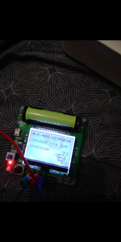

ссылка на сообщение  Отправлено: 07.09.22 19:56. Заголовок: Измерил ecr метром....
Измерил ecr метром... Хорошие транзисторы... И внутри стабилитрон стоит ))

ссылка на сообщение  Отправлено: 13.09.22 02:18. Заголовок: Всем привет. Дроссел..
Всем привет. Дроссель намотал !
Получилось в районе 100 витков провода 1,8 на железе осм 0,25.
Пока сделаю схему как у Реактора. Затем видно будет, может как у Гришина сделаю.
Я так понимаю этот усилитель самое то для группового излучателя для получения 32 Ом (ГИ). А на 8 Ом его слушать нельзя будет уже да ?
Простите за ламерские вопросы. Я не электронщик как вы.
Shef
Пост N: 916
Откуда: Vancouver
ссылка на сообщение  Отправлено: 13.09.22 04:24. Заголовок: Прогресс, это хорошо..
С разбросом +/- километр могу предположить что индуктивность получилась около 40-ка, прокладку сделайте 0,1 без особых раздумий. У вас есть чем померить индуктивность?
Какое получилось актсопр? Измерьте падение на нём напряжения (ПОСЛЕ амперметра) и поделИте на ток (1,3 А или сколько там), скажИте нам.
Восемью омами вы его можете нагружать, но для этого нужно увеличить ток до 1,7 А и снизить питание до 18-19 вольт. И тут начинаются проблемы с тем что это - латерал.
Если же нагружать на 8 ом "как есть", то полУчите, скажем, половину макс неискажёнки чем если на 32.
Это касается только самого нижнего края диапазона. На ВЧ пофиг какая нагрузка.
Или, другими словами, воспроизводимый низ будет не 30 Гц если на 32 Ома, а, скажем, 60 Гц, если нагружать на 8 без изменений указанных выше. Но даже дать побольше ток - дёгтя добавляет то, что латералу 40 миллигенри может не хватить чтобы "дожать вниз" до 30 Гц..

ссылка на сообщение  Отправлено: 15.09.22 20:04. Заголовок: Друзья, сегодня собр..
Друзья, сегодня собрал этот дроссель в железе, и вот что показал мой esr метр..
По-моему результаты не плохие (0,3 ома и 128 мГн) Железо 250 ваттное. Места в окне ещё половина

ссылка на сообщение  Отправлено: 16.09.22 01:53. Заголовок: 0,128 Гн - это с про..
0,128 Гн - это с прокладкой? Это едва достаточно для конкретно нагрузки 32 Ом и этого мосфета. К сожалению совершенно нигде не удалось узнать его сопр открытого канала, но косвенно из параметра Ysf можно прикинуть оно около 1,1 Ома.
При указанных режимах и нагрузке вы полУчите максимум, что из этого можно выжать.
Шщитаем: при 0,3 Ома актсопр и 1,3 Амп напряжение на нагр 0,4 вольта, в принципе, приемлемо для нагрузки 32
ЛМ-ка ваша не сгорит коль скоро в ней есть защита от перегрева и КЗ.
Если нагружать восьмиомной магрузкой, то 1,1 Ома мосфета и недостаточный ток ограничат макс неискажёнку, по-крайней мере, вполовину.
Как "привести в соотвеЦтвие" для 8-ми: дроссель перемотать тем же проводом но втрое. Сколько поместится, витков 50? Это уменьшит актсопр дросселя, думаю, до 0,1 ома. Но в связи со снизившейся индуктивностью нужно менять и мосфет на хотя бы ПОЛУ-латерал - но эта схема "заточена" только под конкретно этот. Любой другой будет работать хуже, или вообще не.

ссылка на сообщение  Отправлено: 07.10.22 20:04. Заголовок: Вернулся к своему ус..
Вернулся к своему усилителю..
По входу у него стоит дроссель (на обычном железе, не на пермаллое)..
Вопросы. А можно ли его отводами регулировать громкость (входной дроссель у меня самомотанный)?
И второе. Если я буду использовать в качестве РГ пермаллоевый трансик, как эти два дросселя включенные параллельно будут работать ?
Спасибо друзья электронщики
SergeL
Пост N: 1006
Зарегистрирован: 13.10.10
Откуда: Йошкар-Ола
ссылка на сообщение  Отправлено: 07.10.22 20:36. Заголовок: topojijio пишет: А ..
topojijio пишет:
Если он включён по схеме автотрансформатора, то можно.
topojijio пишет:
Видимо имелось ввиду последовательно? Всё равно не понятно, зачем там два дросселя (автотрансформатора). Вы бы хоть схему нарисовали.
Сергеев Сергей
Пост N: 9119
Откуда: Иркутск
ссылка на сообщение  Отправлено: 07.10.22 22:19. Заголовок: Вот мне тоже непонят..
Вот мне тоже непонятно- зачем два дросселя на входе.
WhatsApp Viber 89647335850
topojijio
Пост N: 1783
ссылка на сообщение  Отправлено: 07.10.22 22:45. Заголовок: Вот примерный рисуно..
Вот примерный рисунок.
Дроссель 1 это мой пермаллоевый РГ включенный как АТ.
Дроссель 2 это дроссель из схемы Реактора...
Я так понимаю если у меня пермаллоевый РГ, то мне нужно убрать обычный дроссель из схемы Реактора (под номером 2).??
Я так понимаю что у Реактора до его входного дросселя стоит обычный потенциометр...
topojijio
Пост N: 1784
ссылка на сообщение  Отправлено: 08.10.22 01:24. Заголовок: Извините, вот правил..
Извините, вот правильно нарисовал
ALSS
Пост N: 2706
ссылка на сообщение  Отправлено: 08.10.22 02:47. Заголовок: Ну и закоротили бата..
Ну и закоротили батарейку смещения через полтора дросселя...
При чем тут "пермаллоевый", "железный"? Материал сердечника на функцию не влияет, только на соответствие этой самой функции.
topojijio, с вами не интересно, вы ничему не учитесь, а даже и забываете на ходу, вот Ома с Кирхгофом забыли.
PS. К сожалению, и не только topojijio, вот пример. ОППВ на кенотроне, использована половинка. Спрашиваю - а почему второй анод параллельно не подключили, для разгрузки по току, например? - Не, тогда будет ДППВ, если оба анода...
topojijio
Пост N: 1785
ссылка на сообщение  Отправлено: 08.10.22 03:46. Заголовок: Я не такой спец как ..
Я не такой спец как вы..)
И аноды в кенотронах я всегда оба подключал в ОППВ ).
Я прекрасно осознаю что я тупой для этого, и многое забываю..( Я просто ничего не заканчивал как вы((.
Я понял свою ошибку. Пермаллоевый транс РГ не подключать к земле..
Еще раз простите..
И все таки... Так два дросселя включены параллельно...

И еще друзья, по поводу смещения... Я так понимаю с батарейкой в схеме у реактора какая то ошибка... Смещение там отрицательное или положительное должно быть ??
Сергеев Сергей
Пост N: 9120
Откуда: Иркутск
ссылка на сообщение  Отправлено: 08.10.22 10:00. Заголовок: Смещение положительн..
Смещение положительное.
Второй дроссель просто убрать.
И желательно вместо него резистор, для исключения влияния обрыва регулятора.

Тогда такой вопросик... Если убрать второй дроссель (реактора), и оставить один РГ транс, то на маленькой громкости на первом отводе там будет в районе 50-100 мГн...
С такой маленькой индуктивностью по входу усилитель нормально работать будет ?
ALSS
Пост N: 2709
ссылка на сообщение  Отправлено: 09.10.22 14:21. Заголовок: Усилителю выходные п..
Усилителю выходные параметры регулятора пофигу, главное - источник подключать к самому верхнему выводу регулятора, чтобы его - источника - нагрузка не уменьшалась.
Вон Макаров вообще с 0,9 Ом на усилитель сигнал подает.

И ещё простите конечно опять за глупый вопрос, но я его задам чтобы не спалить дорогой транзистор...
В качестве источника положительного смещения в 1,5В можно ли использовать пальчиковую батарейку? Какой там ток в смещении у этого транзистора ?
А то я боюсь, не сядет ли быстро батарейка и не сгорит ли транзистор ??? Или надо с сетевого транса подавать ?)
В ламповых схемах я всегда использовал батарейки в фиксе..
Сергеев Сергей
Пост N: 9121
Откуда: Иркутск
ссылка на сообщение  Отправлено: 10.10.22 09:36. Заголовок: Если батарейка сядет..
Если батарейка сядет, транзистору станет легче.

topojijio пишет:
Исключите из этой схемки дроссель 2. Ну и смещение организуйте батарейкой или от сетевого источника.

ссылка на сообщение  Отправлено: 11.02.23 04:39. Заголовок: Всем привет. Я тогд..
Всем привет.
Я тогда не победил эту схему... Решил вернуться к ней сейчас весной....
Сейчас собираю (по входу) такой вариант схему...
Если есть ошибка в схеме, дайте знать пожалуйста...
Вот расширенная картинка

ссылка на сообщение  Отправлено: 11.02.23 16:47. Заголовок: topojijio пишет: Се..
topojijio пишет:
а дроссель в затворе в этой схеме зачем?

ссылка на сообщение  Отправлено: 11.02.23 17:17. Заголовок: А дроссель по входу ..
А дроссель по входу не нужен ? Сергей, то есть с потенциометра сразу сигнал в затвор подавать ?
А насчет усилителя на одном транзисторе, есть же усилитель Хьюстона. Говорят не плохо играет...
С точки зрения схемотехники, если исключить дроссель, ничего не изменится (ну, кроме нагрузки на источник сигнала). Но есть засада. Поскольку смещение подаётся через потенциометр, он будет склонен к шуршанию при изменении уровня громкости. Наличие дросселя может ситуацию с шуршанием улучшить. А может нет. Только практика покажет.

Наверное не просто закоротить дроссель Сергей. Тогда мы закоротим потенциометр..
Я вот нарисовал, так сделать? А минус входного разъема и потенциометра на общую землю ?
Потому что я просто закоротил дроссель как вы сказали, и пошел фон из колонок от другого усилителя включенного в этой же комнате ))) .
SergeL
Пост N: 1053
Откуда: Йошкар-Ола
ссылка на сообщение  Отправлено: 12.02.23 23:58. Заголовок: topojijio пишет: На..
topojijio пишет:
Не нужно пока подавать на вход сигнал. Нужно убрать всё лишнее и посмотреть на реакцию уся. Лучше всего уберите все входные цепи, оставив только батарейку в затворе.

ссылка на сообщение  Отправлено: 13.02.23 01:29. Заголовок: topojijio пишет: Се..
topojijio пишет:
Сергей, не помогло((. Тоже самое
Припаяйте такой же конденсатор между затвором и истоком. Подайте питание и опишите результаты.
topojijio
Пост N: 1864
ссылка на сообщение  Отправлено: 13.02.23 01:46. Заголовок: Ну я не припаивал, ч..
Ну я не припаивал, чтобы быстрее на скрутках... Вобщем поставил сейчас как вы сказали между затвором и истоком (на скрутках) конденсатор. Сначала 140 пФ, затем аж 1 мкФ...
Результат одинаковый... Шум в соседних колонках полностью не ушел, но его стало меньше...
SergeL
Пост N: 1060
Откуда: Йошкар-Ола
ссылка на сообщение  Отправлено: 13.02.23 01:52. Заголовок: topojijio пишет: Шу..
topojijio пишет:
Откиньте транзистор от БП и просто включите БП без нагрузки. Что с соседним усилителем?
topojijio
Пост N: 1865
ссылка на сообщение  Отправлено: 13.02.23 01:59. Заголовок: Откинул Сток (Drain)..
Откинул Сток (Drain). Шум везде пропал...
SergeL
Пост N: 1061
Откуда: Йошкар-Ола
ссылка на сообщение  Отправлено: 13.02.23 02:10. Заголовок: Верните трансистор в..
Верните транзистор в схему. Дроссель в стоке замените резистором равным активному сопротивлению дросселя.
topojijio
Пост N: 1866
ссылка на сообщение  Отправлено: 13.02.23 02:14. Заголовок: Вот мой полигон если..
Вот мой полигон если что ... Или сегодня или завтра это сделаю.. Отпишусь
SergeL
Пост N: 1062
Откуда: Йошкар-Ола
ссылка на сообщение  Отправлено: 13.02.23 02:29. Заголовок: topojijio пишет: Во..
topojijio пишет:
Длиннющие соединительные провода. Покороче бы.
topojijio
Пост N: 1867
ссылка на сообщение  Отправлено: 13.02.23 02:38. Заголовок: Провода можно и поко..
Провода можно и покороче сделать..
В похожем усилителе Хьюстона нету дросселя на входе. Но зато есть антизвонный резистор 1К...
Завтра оба варианта попробую. Ваш Сергей и антизвонник.
Мне интересно, сможем ли мы запустить эту схему Реактора, или Реактор опять окажется сказочником ...
topojijio
Пост N: 1868
ссылка на сообщение  Отправлено: 13.02.23 03:19. Заголовок: Сергей, ура!!!! Пос..
Сергей, ура!!!!
Поставил сейчас резистор вместо входного дросселя, все исчезло!!!! Правда пока не знаю будет ли играть так музыка...
И какой должен быть дроссель по входу ??? Может без немагнитных зазоров???

ссылка на сообщение  Отправлено: 13.02.23 10:04. Заголовок: По входу дроссель не..
По входу дроссель не нужен.
Такой усилитель собирается прямо "на радиаторе", т.е., соединение почти всех деталей друг с другом происходит их выводами. Если требуется, то можно поставить стойки или коммутационную планку.
То, что у Вас начинает шуметь в соседних колонках - это результат возбуждения этого усилителя. Контролировать возбуждение лучше не на слух, а ВЧ детектором на диоде.

ссылка на сообщение  Отправлено: 13.02.23 13:52. Заголовок: topojijio пишет: Пр..
topojijio пишет:
Играть-то будет. Но тише, чем с дросселем. Коллега r9о-11 уже диагностировал самовозбуд. Все Ваши предыдущие измерения некорректны. Есть смысл замерить ток через транзистор ещё раз. Если результат устроит, можно вернуть потенциометр (пока без входного дросселя), подать сигнал и послушать.

ссылка на сообщение  Отправлено: 13.02.23 22:33. Заголовок: topojijio, а Вы где ..
topojijio, а Вы где даташит на свои транзисторы взяли? Можно ссылку?
__________________
Андрей
topojijio
Пост N: 1874
ссылка на сообщение  Отправлено: 13.02.23 22:48. Заголовок: Если вы про электрод..
Если вы про электроды транзистора, то я их определил ESR метром. Даташит даже не смотрел. Смотрел схему усилителя..
Исток на корпусе транзистора.
Вот такие же у меня.
r9о-11
Пост N: 1649
ссылка на сообщение  Отправлено: 13.02.23 22:56. Заголовок: Да, про электроды. Н..
Да, про электроды. Но хотелось и графики глянуть - в таком корпусе кристалл, наверное, лучше охлаждается...
Ну, если на корпусе транзистора исток и корпус прикручен двумя винтами к радиатору, я бы под гайку одного из винтов подложил лепесток и сделал бы его основной точкой общего провода (земля). К нему бы подпаивал минусовые выводы "электролитов" и тянул бы сюда все другие выводы, что соединяются на схеме с общим проводом.

ссылка на сообщение  Отправлено: 21.02.23 02:28. Заголовок: Переставил свой усил..
Переставил свой усилитель с макета в корпус....
Послушал чуть чуть
Теперь хочу улучшить выходной дроссель... Думаю мотать его или двойным или тройным эмальпроводом.
Я так понимаю чем меньше активное этого дросселя, тем меньше постоянке на динамике... Пока что у меня на динамике 200 мВ постоянки..
А уровень его индуктивности на что влияет ???? Нельзя же сделать его индуктивность 30 мГн или меньше.. ?

ссылка на сообщение  Отправлено: 21.02.23 09:45. Заголовок: Сделать то можно, но..
Сделать то можно, но лучше увеличивать индуктивность, а не уменьшать.
Представьте ситуацию, когда индуктивность и сопротивление имеют небольшие величины - типа, ставим туда перемычку, предохранитель или резистор 0,1 Ом. Будет работать усилитель? Нет. А почему? А потому, что катушка индуктивности работает как реактор, т.е., накапливает энергию и потом отдаёт её, "делая" этим процессом положительную полуволну для выходного сигнала. И накопленная энергия зависит от тока и индуктивности - чем они больше, тем больше накопление.
Ну, и измеренная прибором индуктивность дросселя в схеме будет в разы меньше, так через дроссель протекает постоянный ток.

ссылка на сообщение  Отправлено: 21.02.23 10:14. Заголовок: Пока что звук я не п..
Пока что звук я не понял так как слушал на динамиках без оформления...
Я так понял что чем меньше активное выходного дросселя, тем меньше постоянки на динамике...
Дроссель просто домотать решил, так как место есть еще в окне...
И еще, дайте совет. Какой бы вы немагнитный зазор сделали в этом дросселе? Ток у меня получился в районе одного ампера (я уже выше писал). Пока что в дросселе немагнитный зазор 0,1 мм (один слой А4). Я не знаю, входит дроссель в насыщение или нет... По идее с таким током надо минимум зазор 0,5 мм делать...
Дайте совет кто что думает ...

ссылка на сообщение  Отправлено: 21.02.23 11:18. Заголовок: Э-э-э... Если Вы его..
Если Вы его не слушаете, то нет разницы какой там зазор.
Мы тоже не знаем, входит сердечник дросселя в насыщение или нет. Это зависит от громкости, на которой слушаете. Поэтому - начните слушать.

ссылка на сообщение  Отправлено: 21.02.23 14:05. Заголовок: topojijio пишет: Не..
topojijio пишет:
Чем меньше индуктивность дросселя тем выше частота завала АЧХ снизу. Короче басов меньше.

Всем привет!
Приобрёл я тут по случаю недорого трансформатор монстр - осм на 2,5 кВт. И когда брал его, думал как раз как дроссель для этого проекта. Или на ТВЗ для баса потом пущу перемотаю...
Итак сейчас измерил индуктивность. Одна первичка без вторички уже 1,5 Гн и 0,2 Ома... Результаты впечатляющие...
Вторичка намотана какой то толстой шиной, с ней ещё не измерял, но думаю с ней все 2 Генри будут...
Конечно надо немагнитный зазор делать, разбирать транс итд... Но я пока хочу так без разборки подключить, посмотреть сколько постоянки будет на динамике 32 Ома...

ссылка на сообщение  Отправлено: 24.06.23 12:49. Заголовок: При появлении тока п..
При появлении тока подмагничивания индуктивность первичной обмотки должна уменьшиться в разы.
И без зазора, на одной полуволне звука, велика вероятность, что сердечник будет заходить в зону насыщение, т.е. давать гармоники в сигнал (как минимум, вторую). Я не хочу сказать, что "шэф, всё пропало, гипс снимают, клиент уезжает", но так говорит физика...
Соберите, расскажите нам как звучит.

ссылка на сообщение  Отправлено: 24.06.23 13:54. Заголовок: Чтобы заморачиваться..
Чтобы заморачиваться по-минимуму, сделайте так:
- первичку скоммутируйте обе катушки в параллель, получИтся 0,4 Гн и 0,05 Ома - великолепные характеристики
- сердечник пересоберИте с зазором в лист принтерной бумаги, индуктивмость упадёт ещё раза в 4, но 0,1 Гн полностью достаточно
- чтоб совсем идеально, можно смотать вторичку и домотать первичку тем же диаметром, каждую катушку до заполнения, естественно, одинаковое количество витков
С получившимся дросселем можно будет дать 3А, скажем, при 20 Вольтах, на 4 Ома будет отличнейший результат, на 8 тоже будет вполне норм. С таким дросселем и током 3А амп будет уверенно контролировать любую акустику, даже с самым кривым импедансом.

ссылка на сообщение  Отправлено: 30.06.23 06:11. Заголовок: Друзья, разобрал уже..
Друзья, разобрал уже.. Сейчас склеиваю пластины.. это не скорое дело..

ссылка на сообщение  Отправлено: 01.07.23 08:08. Заголовок: Я уже ВЫМУЧАЛСЯ((.....
Опять отклееные пластины зачистил наждачкой, протер ацетоном, намазал эпоксидку, сдал струбцинами, оставил почти на сутки... Опять ковырнул, и отклеилось...
Что со мной не так?? Что я делаю не так??? Может кто даст совет???

ссылка на сообщение  Отправлено: 01.07.23 12:34. Заголовок: Может, не надо отков..
Может, не надо отковыривать?
В струбцины, наверное, можно зажимать, но я бы не стал - помазал бы клеем БФ или жидкой эпоксидкой, собрал трансформатор с полиэтиленовой плёнкой в зазоре (чтоб подковы не склеились), затолкал бы во все большие зазоры что-нибудь типа упаковочного полиэтилена и подал бы на первичку постоянное напряжение от лабораторного БП (ток бы выбрал, наверное, не более 0,1А).
Или бы плюнул на эти 2-3 отвалившиеся пластины.

ссылка на сообщение  Отправлено: 01.07.23 16:10. Заголовок: Если подкова расслаи..
Если подкова расслаивается (обычно на несколько сантиметров, но не полностью) я осторожно оттягиваю отслоившуюся пластину и вливаю туда цианакрилат. После придавливаю не тяжёлым гнётом. Зажимать пакет в тисы нельзя. Из-за деформации он просто расслоится.
В Вашем случае я бы "забил" на отслоившиеся пластины. Умерла так умерла.

ссылка на сообщение  Отправлено: 11.07.23 01:05. Заголовок: Вобщем не стал я кле..
Вобщем не стал я клеить эти пластины... Много суперклея уйдет, оторвал их полностью... В итоге с оторваными четырьмя длинными пластинами от подков, не магнитным зазором 0,1 (один слой принтерной бумаги), и на одной первичке (вторичка родная осталась), получилось у меня 0,4 Ома и 210 мГн (первичка скомутированна последовательно)....
По-моему результат неплохойнеплохой (насчет разного активного первичка, еср метр показывает разные значения, так как сопротивление очень маленькое).
Если ещё приклеить те пластины к подковам, да перемотать вторичку как первичку, то я думаю под 1 Гн будет...
Да, и ещё. Корпус надо большой, металлический для него... Не знаю где такой искать
